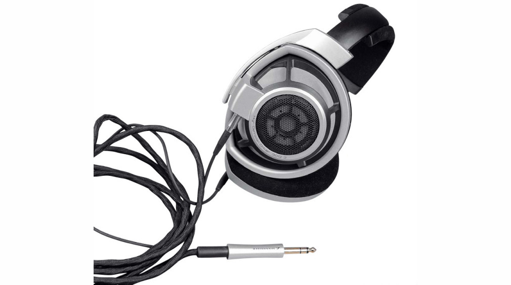

Sennheiser HD800 to duże słuchawki. Ich konstrukcja opiera się na elementach podtrzymujących wykonanych z twardego tworzywa i wypełniających otwory metalowych siatkach. To klasyczne słuchawki "circumaural", czyli takie, w których ucho jest w całości otoczone przez muszle.
Rzeczywiście opierają się pełnym obwodem muszli na głowie, w pewnej odległości od ucha, a to w całości, bez żadnego ucisku mieści się wewnątrz muszli. Niewiarygodnie wygodne konstrukcje.

W słuchawkach Sennheiser HD800 zmieniono nieco kształt obrysu muszli i części miękkie, które doskonale dopasowują się do głowy. To wąski pasek mikrofibry, przypominającej czarny welur, ze sprężystym wkładem; ma płaski profil, nie jest typowym grubym wałkiem, dlatego słuchacz się nie poci tak, jak przy innych konstrukcjach.

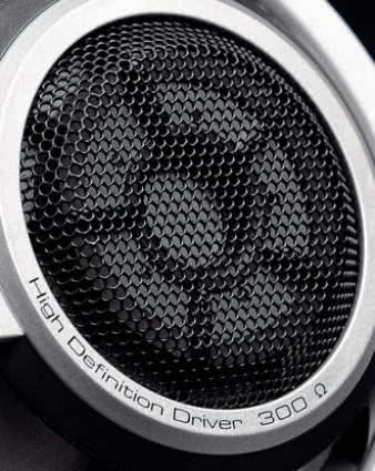

Sennheiser HD800 to słuchawki otwarte, o kontrolowanym tłumieniu tylnej strony membrany. Założono tam bardzo gęstą siateczkę, ze stali nierdzewnej, w naturalnym kolorze. Tuż za magnesem mamy z kolei siateczkę o większych oczkach, polakierowaną na czarno. Widać też, że wewnątrz krążka magnesu także umieszczono siatkę.
Muszle zamocowano na zawieszeniu kardanowym, z wysięgnikiem, na którym z boku trzymają się muszle. Drugi człon zawieszenia jest tuż przy pałąku na stalowym trzpieniu. Sam pałąk ma trzy części - dwie boczne plastikowe oraz wewnętrzną, wykonaną ze stalowej, sprężynującej taśmy. Wsuwając ją do bocznych elementów reguluje się dopasowanie do głowy oraz nacisk.
Wnętrze muszli wyłożono miękką tkaniną zapobiegającą zabrudzeniu membrany, na której wytłoczono duże logo Sennheisera – wygląda to naprawdę fajnie! Same przetworniki to zupełnie nowa konstrukcja, o fantastycznej średnicy 56 mm.

Sygnał prowadzony jest czterożyłowym przewodem z izolacją z Teflonu, wzmocnionym nitkami z Kevlaru, a od zewnątrz wykończony mocnym materiałem. Od strony słuchawek zakończono go fantastycznymi wtykami OCON ze złoconymi pinami, a od drugiej - wykonywanym samodzielnie, solidnym wtykiem typu duży-jack (6,3 mm) ze srebrnym lutem.
Dzięki możliwości odpięcia kabla, można też zastosować jego inne specjalistyczne wersje; Cardas oferuje przewód zbalansowany, czyli zakończony nie jackiem, w którym masa obydwu kabli jest łączona, ale dwoma wtykami XLR. Zbalansowane wzmacniacze słuchawkowe proponują np. CEC i HeadRoom.
