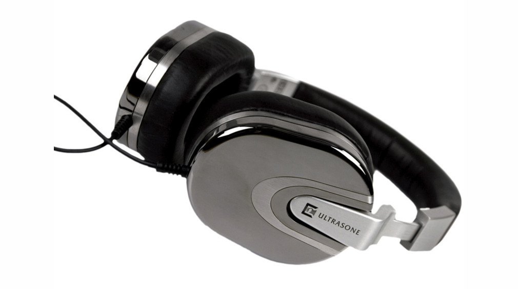

Niemiecka firma opracowała kilka elementów konstrukcyjnych, zresztą opatentowanych, które oddają przestrzeń znacznie lepiej niż zwykle słuchawki, i to bez zastosowania jakiejkolwiek obróbki dźwięku. Edition 8 jest topowym modelem Ultrasone. Niewielkie, ale wykonane tak, jakby pochodziły od szwajcarskiego producenta zegarków.
Dzięki niezwykle starannej, czasochłonnej budowie, wykorzystującej najlepsze materiały, wyglądają jak cacuszka. To konstrukcje typu zamkniętego, gdzie tylna strona membrany jest całkowicie odizolowana w puszce muszli i wytłumiona. Ważne jest, aby element ten był jak najbardziej sztywny i nie wpadał w rezonanse, ponieważ te zwrotnie wpłyną na membranę.
Ultrasone Edition 8 - konstrukcja

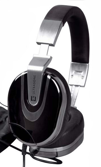

W Ultrasone Edition 8 jest z tym świetnie - kubki muszli wykonano z dwóch materiałów -aluminium (rama) oraz usztywnionego plastiku pokrytego rutenem, metalem o srebrzystym zabarwieniu, odpornym chemicznie, który najczęściej znajduje zastosowanie jako składnik szlachetnych stopów, np. z platyną, a w przyrodzie występuje w bardzo niewielkich ilościach.
Charakteryzują go wysoka temperatura topnienia i bardzo niska reaktywność chemiczna. To niezwykle kosztowne wykończenie, ale - jak mówi Katherine, przedstawicielka firmy - tylko tego typu środki gwarantują, że słuchawki będą wyglądały tak samo za kilka, a nawet kilkadziesiąt lat. Z aluminium wykonano obręcz usztywniającą całość oraz wstawkę wzmacniającą miejsce łączenia się z kabłąkiem.
Równie ważne są rozwiązania konstrukcyjne wewnątrz muszli. We wszystkich swoich słuchawkach Ultrasone stosuje opatentowaną metodę ochrony przed promieniowaniem magnetycznym, generowanym przez magnesy napędzające membrany - o nazwie ULE (Ultra Low Emission).
To rzecz unikalna, ponieważ zazwyczaj firmy w ogóle się tym nie przejmują. Jeśli używamy słuchawek sporadycznie, to nie będzie to miało specjalnego znaczenia. Przy słuchaniu godzinę lub więcej dziennie, być może warto pomyśleć o tego typu osłonie.
ULE to po prostu metalowa płytka z Mu-metalu, ustawiona przed membraną. Nawierca się w niej wiele otworów o różnych średnicach, nie na wprost membrany, a przesuniętych względem jego osi. Stosowanie Mu-metalu pozwala zredukować promieniowanie o 98%.Edition 8 - choć to słuchawki otaczające ucho, są małe w tej kategorii konstrukcji.

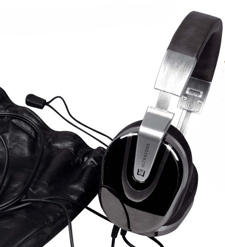

Ultrasone Edition 8 wykonywane są w Niemczech, w dużym stopniu ręcznie. Ich ważną częścią są miękkie części muszli i kabłąka - wykonano je ze skóry etiopskich owiec, która jest wyjątkowo miękka i delikatna. Muszle są niewielkie, ale moje uszy się w nich zmieściły.
Aluminiowy kabłąk pełni jednocześnie rolę elementu podtrzymującego na głowie. Kabel sygnałowy wykonano z miedzi OFC. Składa się on z dwóch części - kabla integrowanego na stałe ze słuchawkami, o długości 1,2 m, zakończonego mini-jackiem oraz z przedłużki o długości 4 m, także z mini-jackiem, na który można nałożyć adapter duży-jack. Nie jestem pewien, czy tyle punktów styku działa pozytywnie na dźwięk…
Słuchawki możemy schować do bardzo fajnego, miękkiego futerału (wykonanego z koziej skóry) z uchwytami do zawieszenia.
