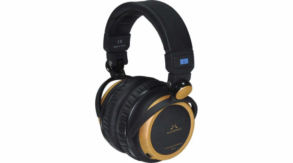

Same słuchawki SoundMagic WP10 są wielkie, wygodne i bardzo przyzwoicie wykonane. Moje europejskie oko nieco razi udawane stare złoto, ale jest też dostępna wersja czarno-szara. Muszle, poza typowymi stopniami swobody, można skręcić w bok pod kątem 90 stopni względem pałąka; duże, okrągłe, z miękką wyściółką, delikatnie i dostatecznie pewnie przylegają do głowy.

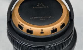

Poza koniecznymi przyciskami do parowania oraz gniazdami, słuchawki mają przyciski regulowania głośności, w przypadku których aż się prosi, żeby bardziej wystawały z obudowy.
W komplecie otrzymujemy uniwersalny zasilacz 100-240 V z czterema wymiennymi zestawami bolców (europejski, brytyjski, amerykański, australijski), przewód słuchawkowy, USB w wersji mini (nie mikro, do którego już się w Europie przyzwyczailiśmy), przejściówkę 3,5 na 2 x RCA i sztywne etui. W razie potrzeby słuchawki składają się bardziej niż to widać na zdjęciu - w "rogalik".
