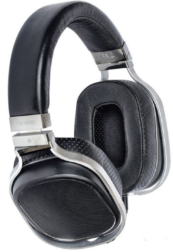

Słuchawki Oppo PM-1 odbiegają kształtem od wszystkich innych, obecnie produkowanych konstrukcji tego typu, przywodząc na myśl dynamiczne słuchawki KEF-a i niektóre modele Ultrasone oraz Sennheisera.
Prostokątny kształt ma też sama membrana. Poduszki obejmują ucho, ale dość ciasno. Obudowę wykonano z wytrzymałego tworzywa, są więc lżejsze niż modele konkurentów (ważą 395 g).
Czytaj również nasze  testy słuchawek bezprzewodowych
Oppo wyglądają niezwykle elegancko.

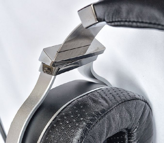

Poduszki oraz osłonę kabłąka wykończono skórą, albo - opcjonalnie - welurem. Wypełniono je atestowanym lateksem, a nie gąbką, więc są hypoalergiczne. Wiele uwagi poświęcono dociskowi słuchawek do głowy.
Każdy egzemplarz jest oddzielnie kalibrowany na maszynie, która w materiałach firmowych nazwano "head and torso simulator". Ustawia ona docisk 5 N (newtonów). Wcześniej, na innej maszynie, kabłąk jest ściskany i rozciągany 20 000 razy i 5000 razy skręcany.
Muszle nie są lite, ale ażurowe - żeby ucho "oddychało". Regulacja nacisku jest inna niż w Audeze i HiFiMAN-ach - tutaj sprężysta taśma chowa się w kabłąku.

Oppo PM-1 - konstrukcja
Konstrukcja Oppo PM-1 jest nieco inna niż pozostałych modeli magnetostatycznych. Na obydwu stronach siedmiowarstwowej, cieniutkiej membrany napylono aluminiowe ścieżki w kształcie spirali, dzięki czemu siła jest rozłożona równomiernie i membrana w trakcie ruchu mniej się wygina.
Ponadto ukształtowano ją w taki sposób, aby uniknąć wysokiej indukcyjności. Magnesy neodymowe umieszczono po obydwu stronach membrany.
W komplecie dostajemy wpinany do słuchawek przez dwa "mikro-jacki" kabel połączeniowy z dużym "jackiem" (fi 6,35 mm) od strony wzmacniacza. Opcjonalnie można też dokupić kabel zbalansowany (w czasie testu jeszcze niedostępny).

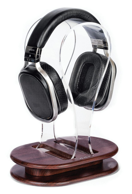

Do kompletu możemy dokupić (500 zł) świetnie wyglądający, funkcjonalny (miejsce na zwinięcie kabla) akrylowo-drewniany stojak.

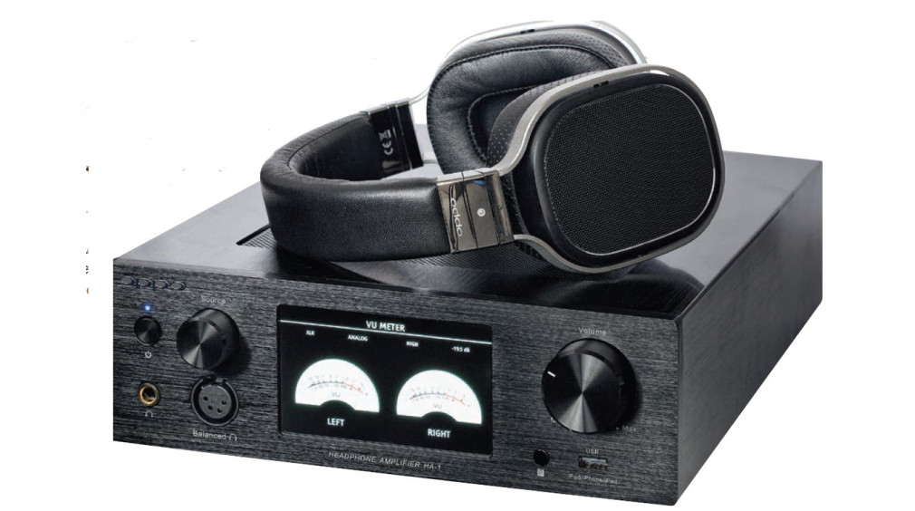

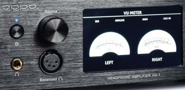

Ścianka przednia Oppo HA-1 ma szerokość połowy standardowego komponentu Hi-Fi. Urządzenie jest sterowane mikroprocesorem i wyjątkowo przyjemne w obsłudze.
Na dużym wyświetlaczu OLED otrzymujemy informacje z menu: jaskrawość wyświetlacza (trzy poziomy), aktywację trybu "mute", wzmocnienie ("High" i "Low") oraz regulację sygnału na wyjściu analogowym (lub jej brak).
Możemy także wybrać rodzaj ekranu, który będzie stale wyświetlany. Mnie najbardziej podoba się ten z dwoma okrągłymi VU-metrami, przypominającymi stare amperomierze. Nad nimi są wyświetlane: nazwa wybranego wejścia, rodzaj sygnału (cyfrowy lub analogowy), wzmocnienie oraz siła głosu.
Jeśli wybraliśmy któreś z wejść cyfrowych, obok pokaże się częstotliwość próbkowania oraz długość słowa. Po menu buszujemy za pomocą małej gałki służącej również jako przycisk. Zmieniamy nią wejście - po przekręceniu wyświetlany jest ekran z ikonkami oznaczającymi wybrane źródło.
Po drugiej stronie ekranu znajduje się gałka siły głosu; jej poruszenie wywołuje na ekranie duży, okrągły bargraf, pokazujący wybrany poziom w dB, a pod spodem klasyczny odczyt alfanumeryczny.

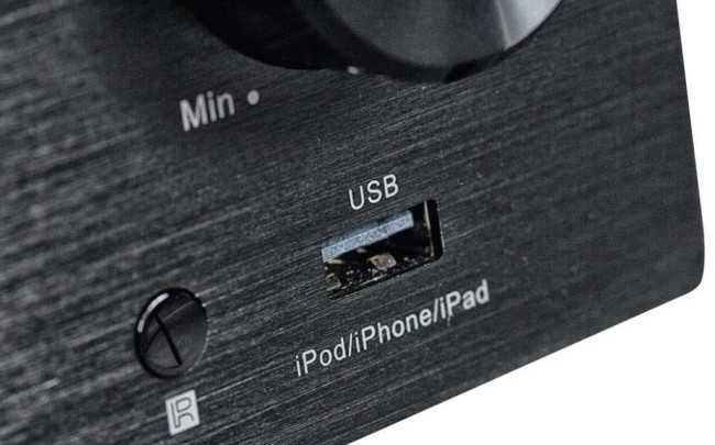

Gniazda słuchawkowe są dwa - duży jack 6,35 mm oraz czteropinowe gniazdo XLR (Neutrika). Priorytet ma to pierwsze - po wpięciu obydwu kabli sygnał pojawia się tylko na "jacku". Pod gałką siły głosu jest jeszcze płaskie USB, do którego możemy podłączyć iPoda/iPada/iPhone’a.

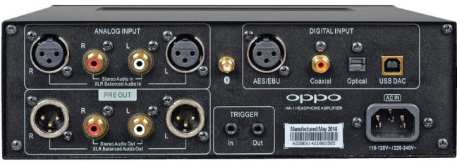

Oppo HA-1 to prawdziwe "centrum" domowego systemu. Zbalansowane i niezbalansowane wejścia analogowe i takie same wyjścia, cztery wejścia cyfrowe oraz gniazda triggera. Sterowanie z tabletu i smartfona zapewnia antenka Bluetooth.
Oppo HA-1 - tylna ścianka

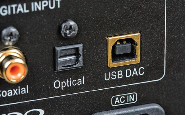

Tylna ścianka pokazuje, z jak bardzo zaawansowanym urządzeniem mamy do czynienia. Sygnał możemy przesłać w postaci cyfrowej na pięć sposobów: bezprzewodowo przez Bluetooth z nowoczesnym kodekiem Apt-X, kablem AES/EBU, RCA i optycznym, a także USB. Wszystkie - poza USB - przyjmują sygnał do 24 bitów i 192 kHz.
USB jest... jeszcze bardziej wszechstronne, bowiem przyjmuje asynchronicznie sygnał PCM do 32 bitów i 384 kHz (to maksymalne parametry dla DXD) oraz DSD, korzystając przy tym z protokołu DoP. Do tego ostatniego zdążyliśmy się przyzwyczaić i nie robi na nikim wrażenia.
Także informacja o tym, że Oppo HA-1 zdekoduje DSD128 nie jest specjalnie porażająca. Natomiast całkowitym zaskoczeniem jest to, że możemy do niego przesłać także DSD o czterokrotnej prędkości próbkowania, format stosowany w najlepszych studiach nagraniowych (11,2896 MHz/DSD256).
Najważniejsze jest wejście USB, o rekordowych parametrach przyjmowanego sygnału.
To najnowocześniejsze łącze USB dostępne obecnie na rynku. Komercyjnie dostępnych nagrań tego typu nie ma i pewnie nie będzie... ale jest satysfakcja.
Możemy też wejść do urządzenia sygnałem analogowym - zarówno zbalansowanym XLR, jak i niezbalansowanym RCA. Wyjścia analogowe są podobne - XLR i RCA. Sygnał jest równocześnie obecny na obydwu.

Wejście USB dla urządzeń Apple ma oczywiście mniejsze możliwości.
