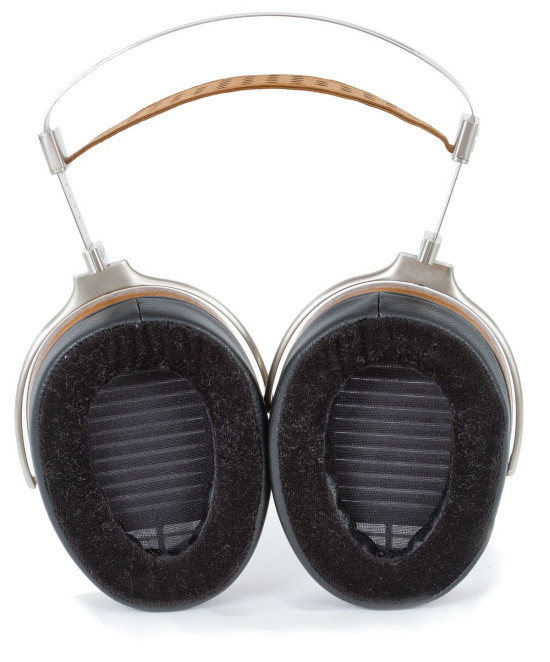

Poduszki są tak obszerne i tak ukształtowane, że obejmują całą małżowinę (przynajmniej moją) bez żadnego uciskania, w zasadzie bez kontaktu z nią (długości cięciw wolnej przestrzeni w obrębie poduszek wynoszą 5 i 8 cm - każdy może zmierzyć swoje ucho).

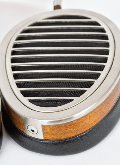

Poduszka jest z zewnątrz skórzano-welurowa (ten ostatni materiał dotyka głowy), trudno o bardziej komfortową kombinację. Zużyte poduszki można wymienić. Muszle mają szkielet i obudowę z drewna tekowego i szczotkowanej stali.
Jedyną wstawkę z tworzywa sztucznego znalazłem między drewnem a skórą. Skóra pojawia się ponownie w postaci grubego, zamszowego, podziurkowanego paska na pałąku, stanowiąc część dość prostego i praktycznego systemu regulacji - pozycja tego paska względem poduszek (przesuwanego po obydwu stronach stalowego pałąka) ustala właściwe dopasowanie słuchawek do rozmiaru głowy.
Ruchomość w płaszczyźnie poziomej zapewniają osie przedłużające widelce, których końce są zawiasami dla samych muszli swobodnie poruszających się w płaszczyźnie pionowej. Nic rewolucyjnego, i tym bardziej zaskakuje to, jak dobrze sprawdza się ten system w kontekście tak ciężkich słuchawek. Naturalne drewno w każdej konstrukcji robi dobre wrażenie.
Nie jest ono tutaj tak wyeksponowane, jak w niektórych luksusowych słuchawkach zamkniętych, gdzie tworzy całą tylną ścianę komory. W konstrukcji i estetyce dominuje szczotkowana stal, co jest dość oryginalne (nie twierdzę, że bezapelacyjnie zachwycające). Wygląda ona bardziej technicznie i surowo niż anodyzowane aluminium, nie mówiąc o chromowaniu. Jest w tym odrobinka cech garażowej roboty.

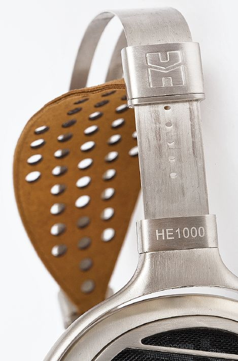

W konstrukcji dominuje stal, dzięki której mechanizmy są wytrzymałe i w odpowiednim stopniu elastyczne.
HiFiMAN HE1000 nie wyglądają tak subtelnie, słodko i tak luksusowo, jak wiele słuchawek z najwyższej półki, jednak podczas ich użytkowania przekonujemy się, że są ekstremalnie solidne i odporne na wszelkie zagrożenia, jakie tylko czyhają na "nauszniki" w normalnej eksploatacji.
Ręczne szczotkowanie pozostawia trochę nieregularną powierzchnię i minimalne zarysowania, co zwalnia nas ze starań o jak najdłużej trwającą nieskazitelność naszego egzemplarza - od nowości będzie on wyglądał trochę jak używany.

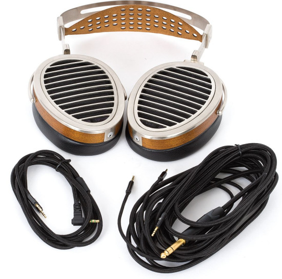

HiFiMAN HE1000 -  dołączane przewody
Słuchawki mają odpinany kabel, w wygodny i pewny sposób wpinamy do każdej muszli 2,5-mm wtyczkę, a z drugiej strony... Dostajemy w komplecie aż trzy kable (każdy rozdzielony na jednym końcu na wspomniane 2 x 2,5 mm); jeden zakończony wtykiem XLR (4-pinowy), drugi wtykiem 6,3 (duży jack), trzeci 3,5 mm (mały jack).
Dwa pierwsze kable mają długość ok. 3 m, trzeci ok. 1,5 m, więc jest najwyraźniej dedykowany do sprzętu przenośnego... Zatem i takie zastosowanie HE1000 widzi producent. Mimo takiego wyboru brakuje kabla zakończonego małym "jackiem", ale odpowiednio długiego do zastosowań domowych - a sporo sprzętu domowego ma dzisiaj wyjście w takim standardzie. Że to sprzęt klasy nieodpowiedniej dla HE1000? Nie wszystko naraz...

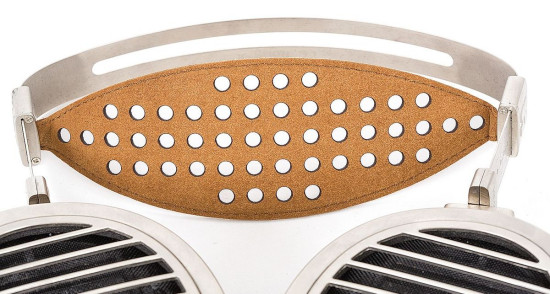

Biorąc HiFiMAN HE1000 do ręki, możemy być pełni obaw, jak tak ciężki model zniesie głowa. Jednak sposób, w jaki słuchawki obejmują ucho i przylegają do głowy, jest jednym z najprzyjemniejszych i jednocześnie najpewniejszych.
Prosty system regulacji i dopasowania okazuje się, przynajmniej w tym przypadku, w stu procentach skuteczny. Zakładając je na dużą głowę (taką jak moja), będziemy musieli przesunąć skórzany pasek najdalej, a w momencie zakładania słuchawek na tyle mocno rozłożyć muszle, że skórzany pasek rozciągnie się do maksimum.
To jednak nie wystarczy, robi się trochę groźnie, trzeba muszle ciągnąć dalej, bo przecież głowy nie zmniejszę. Wtedy proste końcówki metalowego pałąka (po których wcześniej przesuwamy uchwyty paska) zaczynają się wyginać...
Mimo to lepiej się tak za długo nie bawić i nie sprawdzać, jaką "amplitudę" rozciągnięcia muszli wytrzymają HE1000. Szybko wsuwam więc słuchawki na głowę, oczekując, że w najlepszym razie poczuję "słodki ciężar", a w najgorszym imadło.
Poduszki na zewnątrz wykończono skórą, a na powierzchni "kontaktowej" - welurem. To najlepszy dobór materiałów, zapewniający trwałość i wygodę.

Wygodny, skórzany pasek jest ważnym elementem systemu regulacji i dopasowania.
