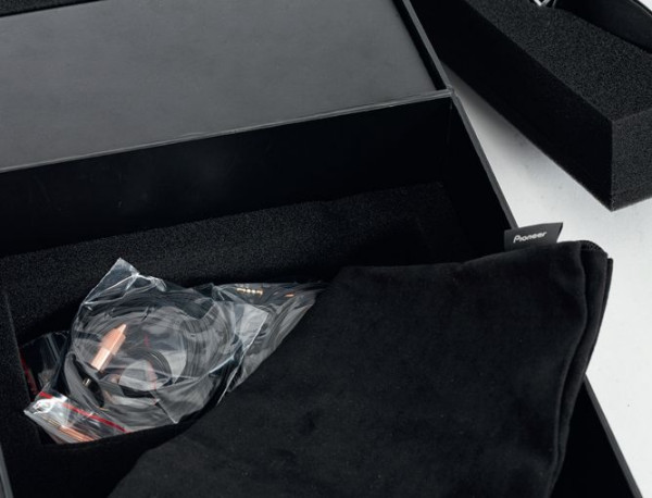

Opakowanie jest odpowiednio solidne, a plądrowanie pudełka - wyjątkowo przyjemne, bo oprócz słuchawek znajdziemy w zakamarkach kilka dodatków: przede wszystkim kable, również zapasowe poduszki oraz etui.

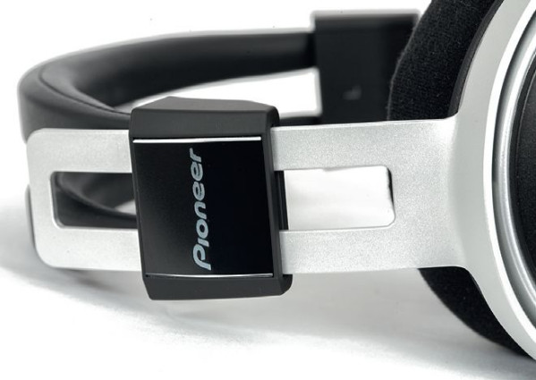

Muszle słuchawek Pioneer SE-Monitor 5 są owalne, zawieszone na masywnych widelcach z dwoma prostymi przegubami. Za regulacje odpowiadają zespolone z widelcami szyny zakleszczone w gniazdach.

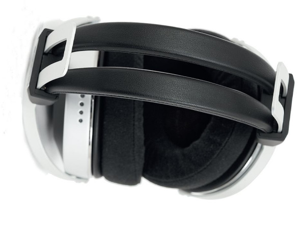

Dopasowanie słuchawek do głowy wynika w dużej mierze z elastycznej, górnej części pałąka – ma on formę łukowatych formatek, które poddają się już niewielkiemu naciskowi.

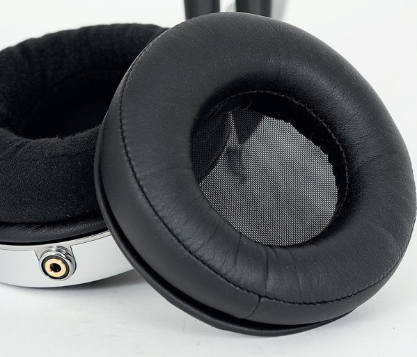

Pioneer SE-Monitor 5 dostosują się nawet do największej głowy, pady są duże i grube, wykończone dość sztywną skórą, która utrzymuje przetworniki w pewnej odległości od ucha.
Za delikatną siateczką widać "pajęczą" konstrukcję dyfuzora oraz dużą membranę. Pioneer SE-Monitor 5 to słuchawki zamknięte, co przy grubych padach powoduje spodziewane konsekwencje: co jakiś czas trzeba sobie zrobić krótką przerwę. Może być przyjemniej, jeżeli zamienimy zainstalowane fabrycznie skórzane pady na opcjonalne, welurowe.
Czytaj również: Jakie słuchawki są lepsze - otwarte, półotwarte czy zamknięte?
Za siateczką dyfuzora widać duże (50-mm) firmowe przetworniki.
Wówczas izolacja od zewnętrznych hałasów nie będzie tak dobra (choć w tej grupie i tak SE-Monitor 5 prezentują się pod tym względem zdecydowanie najlepiej), ale poprawa komfortu warta jest takiego kompromisu.

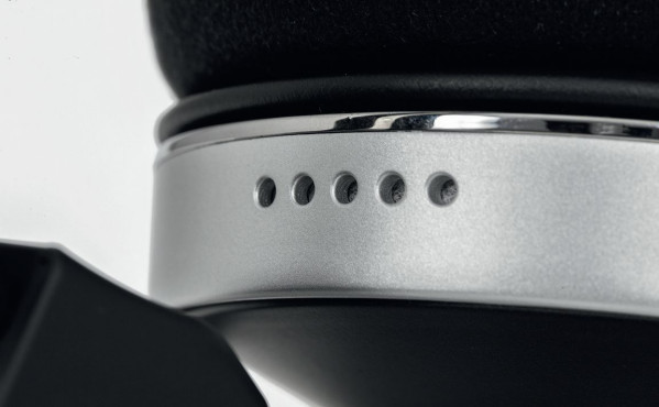

Odchylając muszle lekko do środka, zobaczymy pięć tajemniczych otworów systemu akustycznego.

Na górnej krawędzi obudów muszli (aby to zobaczyć, najlepiej odchylić je nieco do środka) wypatrzymy pięć (na każdą stronę) tajemniczych otworów. Być może to jakiś system stratny. Pioneer zapowiada bardzo szerokie pasmo przenoszenia, wynoszące aż 5 Hz – 85 kHz.

Pałąk wykonano z dwóch równoległych elementów obszytych skórą.

Mechanizm regulacyjny nie ma tym razem zapadek; podwójne masywne szyny przesuwają się z optymalnym oporem.

Praktycznym dodatkiem są welurowe pady; fabrycznie zainstalowano skórzane.

Pod dolnym wiekiem znajdziemy aż trzy różne kable, ale wśród dodatków nie ma przejściówki na tzw. dużego jacka.

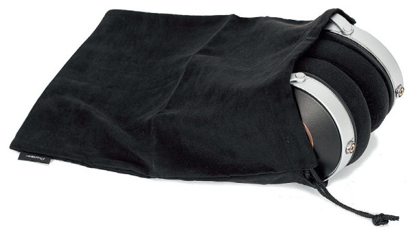

Etui jest tutaj skromne - to miękki woreczek.
