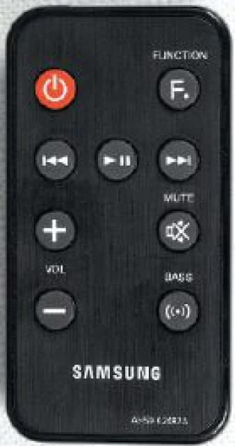

Poza pilotem (prostym i bardzo poręcznym) dostajemy rdzenie ferrytowe do zainstalowania na przewodzie zasilającym, gumki odbijające do przyklejenia na obudowie, gumowy ochraniacz docka, przewód audio z końcówkami 3,5 mm. Wygięta rura zakończona głośnikami może wydawać się wynalazkiem genialnym, ale diabeł tkwi w szczegółach.
