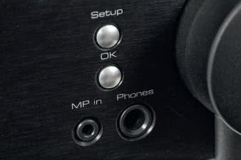

Siedmiu przyciskom przydzielono zadania związane z wyborem wejść, konfiguracją, nawigacją po menu, można także szybko wyciszyć urządzenie i przełączać tryby wyświetlacza. Neo ACE ma wyjście słuchawkowe, a nawet podręczne wejście dla źródeł analogowych (mini-jack).

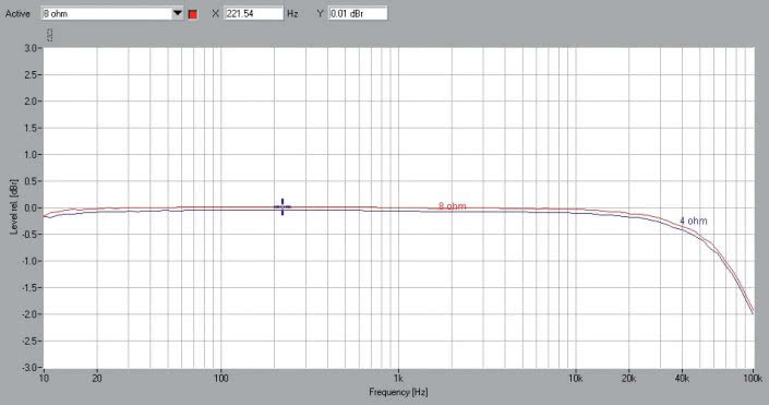

Nie mamy żadnych zastrzeżeń do charakterystyk częstotliwościowych (rys.1). Przy 10 Hz liniowość jest idealna, a przy 100 kHz spadek wynosi zaledwie -2 dB.

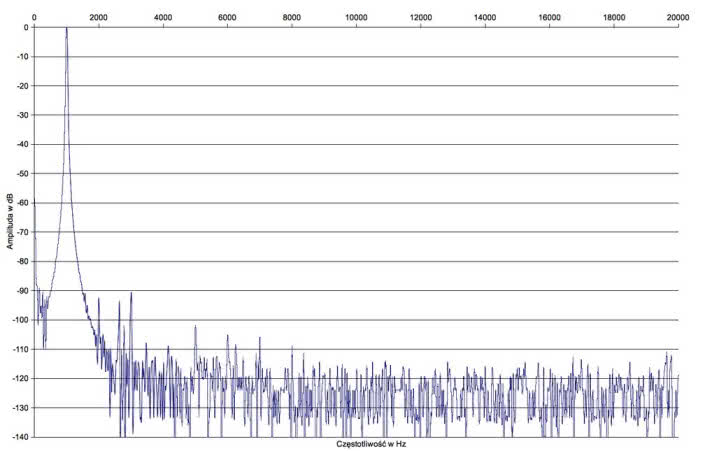

Obędzie się bez krytyki także względem rozkładu zniekształceń harmonicznych (rys. 2), najsilniejsza jest trzecia harmoniczna, ale nawet ona nie przekracza poziomu -90 dB; druga leży o kolejne 2 dB niżej.

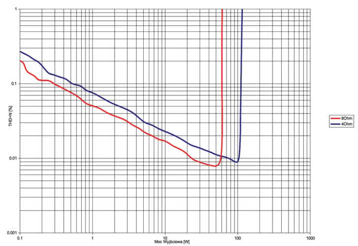

W tej sytuacji finalny pomiar zniekształceń THD+N (rys. 3) wydaje się być już tylko formalnością. Wskaźnik THD+N jest niższy od 0,1 % już powyżej 0,3 W dla 8 Ω i 0,5 W dla 4 Ω, a w wąskich przedziałach mocy wyjściowej (poprzedzającej przesterowanie) poziom zniekształceń spada nawet poniżej 0,01 %. Prymus.
