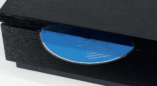

To jedyny (w tym teście) samograj z czytnikiem CD. Unity Star daleko odbiega od konkurentów również pod względem stylu. Nie dziwiłbym się pytaniom znajomych o przeznaczenie "tego czegoś", co wygląda jak jonizator powietrza albo defibrylator.
Mechanizm CD jest właściwie niewidoczny, płytę wkładamy do wąskiej szczeliny - jest ich kilka w obudowie.

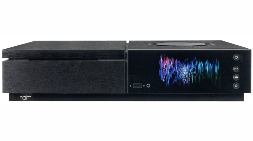

Naim Unity Star powala industrialnym, niemal kosmicznym wzornictwem. Jest surowy, kanciasty, a jednocześnie wyrafi nowany. Kluczowym elementem są rozłożone po wszystkich ściankach szczeliny, sprawiające wrażenie poskładania obudowy z bloków.

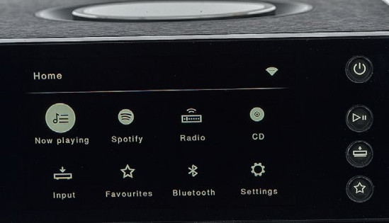

Wykonanie jest perfekcyjne. Na prawą część założono gruby panel frontowy z dużym, kolorowym wyświetlaczem. Nieźle radzi sobie z wyświetlaniem grafiki (co w urządzeniach audio nie jest tak oczywiste jak w produkowanym dzisiaj sprzęcie mobilnym); sekcję tę nadzoruje czujnik zbliżeniowy, który na obecność dłoni reaguje podświetleniem elementów.
Zestaw czterech przycisków obejmuje włącznik zasilania, play/pauza, selektor źródeł (jeden klawisz działający sekwencyjnie) oraz oznaczony gwiazdką tryb "ulubione" - ustawiający w kolejce łatwego wywołania wybrane internetowe stacje radiowe. W stożkowym wyfrezowaniu umieszczono duże pokrętło głośności; aktualny poziom jest wskazywany poprzez zapalenie kolejnych sekcji świateł. Działa i prezentuje się fantastycznie.
Pięciocalowy wyświetlacz jest tu nie od parady.

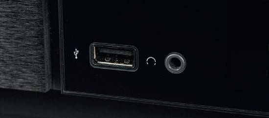

Naim Unity Star ma wyjście słuchawkowe (mini-jack) oraz podręczne wejście USB (typ A) dla nośników pamięci. To wszystko po prawej stronie; a po lewej pozornie nie dzieje się nic, poza efektownymi szczelinami oraz podświetlonym, szklanym blokiem z logo producenta - jednak jedna ze szczelin łyka płyty CD.

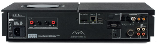

Tylny panel nie zdradza wielkich możliwości, które kryją się w oprogramowaniu i łączności sieciowej. Są dwa wejścia dla źródeł analogowych, liniowych (jedno RCA, drugie DIN), nie ma wejścia z korekcją phono. Jest wyjście na zewnętrzną końcówkę mocy. W sekcji cyfrowej mamy aż trzy wejścia współosiowe (dwa RCA i jedno BNC), a także dwa optyczne.
Przyjmują sygnały PCM 24 bit/192 kHz (optyczne w praktyce do 96 kHz) i DSD64 (w formacie DoP). Gniazdo HDMI, dzięki protokołowi ARC, potrafi ściągnąć sygnał z telewizora (musi być to jednak PCM, ponieważ nie ma tutaj dekoderów AC-3 ani DTS).
Na tylnej ściance jest jeszcze drugie (pierwsze z przodu) wejście USB-A, czytnik kart pamięci SD oraz sieciowy port LAN. Unity Star udostępnia też połączenie bezprzewodowe Wi-Fi; moduł jest dwuzakresowy: 2,4 GHz oraz 5 GHz. Dla urządzeń mobilnych przygotowano Bluetooth z kodowaniem aptx-HD! Okienko o nazwie DAB/FM zaślepiono, ale urządzenie można w taki moduł doposażyć.
Każde z dwóch złącz USB pozwala podłączyć nośniki pamięci, np. dysk twardy. Nie ma natomiast złącza USB-B (do komputera). Założenie wydaje się takie, aby bez asysty z zewnątrz (bez komputera) odtwarzać pliki z sieci albo z podłączonych bezpośrednio dysków (do gniazd USB-A).

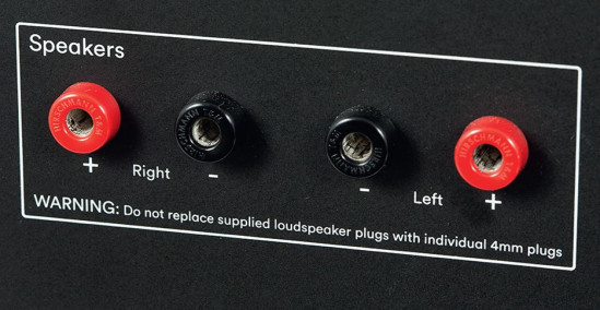

Skoro to Naim... szereg gniazd ma nietypową formę, pojedyncze terminale głośnikowe przyjmują wyłącznie końcówki banankowe.

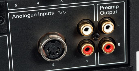

Są dwa wejścia analogowe, a jedno z nich to typowy dla Naima DIN. Szkoda, że zabrakło wejścia gramofonowego.

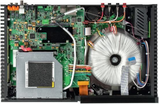

W sekcji cyfrowej, oprócz wspomnianych już wcześniej procesorów Analog Devices i przetwornika C/A, jest też przetwornik A/C PCM1804, co wskazuje na to, że sygnały z wejść analogowych są poddawane konwersji na postać cyfrową i w takiej domenie funkcjonuje niemal cały moduł przedwzmacniacza, z wyjątkiem końcowej sekcji regulacji głośności, która przebiega w analogowym układzie scalonym. Wzmacniacz - to klasyczny układ w klasie AB.
Widoczna płytka (wraz z mechanizmem) to zaledwie cyfrowa część elektroniki, na dolnym poziomie rozlokowano układy analogowe oraz elementy zasilacza. Szczelinowy mechanizm typu Slim dostarczył Teac, Naim posługuje się takim czytnikiem również w innych swoich urządzeniach.

Podręczne złącze USB ma szczególne znaczenie – tędy nie tylko podamy pliki muzyczne, ale wykonamy też kopię zapasową głównego dysku twardego, podłączonego do portu USB z tyłu obudowy.

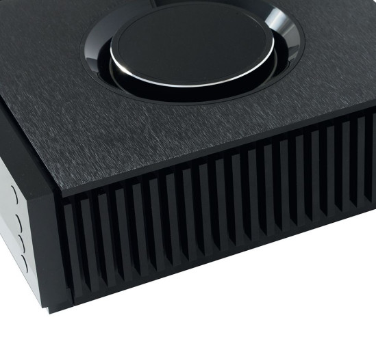

Efektowne radiatory i potężne, podświetlone pokrętło głośności.

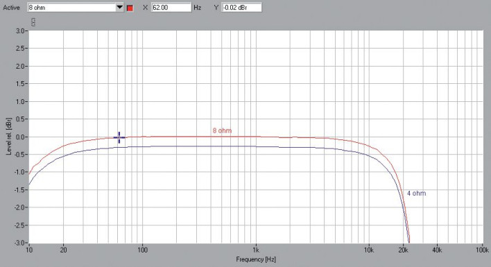

Szerszego komentarza wymaga tym razem rys. 1. O ile charakterystyki na dolnym skraju pasma utrzymują się na dobrym poziomie (-1 dB), to zaskakujący jest szybki spadek już powyżej 10 kHz; punkty -3 dB odnotowujemy przy 22 kHz.
Prawdopodobnie w ten sposób daje o sobie znać konwersja sygnałów analogowych na cyfrowe (a do pomiarów stosujemy wejściowy sygnał cyfrowy), i chociaż zastosowany układ przetwornika A/C ma wysokie parametry (24 bit/192 kHz), to Naim mógł ustawić go w tryb częstotliwości próbkowania 48 kHz, co tłumaczyłoby taką sytuację. Po co jednak miałby to robić?
Premią byłby niższy poziom zniekształceń (względem częstotliwości próbkowania 96 kHz i 192 kHz), być może też właśnie w takiej konfi guracji brzmienie jest po prostu lepsze. Jednak jeszcze ważniejszy jest inny wniosek - otóż najczęściej do Unity Star będziemy dostarczać sygnały cyfrowe, więc problem zawężenia pasma przez przetwornik A/C w ogóle nie będzie występował.

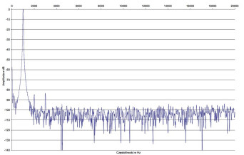

W spektrum zniekształceń (rys. 2) najsilniejszą harmoniczną jest trzecia, ale jej poziom można uznać za umiarkowany (-83 dB). O 2 dB niżej leży druga, dalej widmo jest już czyste.

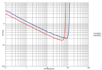

Pomimo wysokiego poziomu szumów, Unity Star całkiem dobrze wypada w pomiarze THD+N (rys. 3). Wartości THD+N niższe od 0,1 % można uzyskać dla mocy wyjściowej przekraczającej 0,9 W przy 8 Ω i 1,6 W przy 4 Ω.
