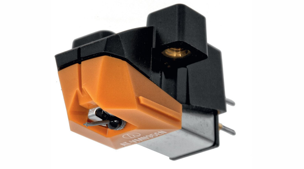

Wykonanie Niepozorny wygląd nie zdradza jej możliwości. Należy do nowej rodziny AT-VM95, możliwość wymiany igieł na jeszcze lepsze, ale już tutaj bardzo zaawansowana – typu Eliptical Nude.
Funkcjonalność W zestawie narzędzia i dwa komplety śrub, bardzo wygodny montaż i kalibracja dzięki osadzonym na stałe gwintowanym tulejom. Możliwość wymiany igły.
Brzmienie Uniwersalne, kompletne, zrównoważone, szerokopasmowe, przejrzyste. Przyjemna, ale wciąż neutralna barwa, bez dusznych "klimatów".
Japończycy zaprojektowali jeden korpus (z układem generatora sygnału) i kilka różnych igieł. Najtańsza jest AT-VM95C (z igłą o szlifie sferycznym), wyżej mamy AT-VM95E (szlif eliptyczny, i tę można traktować jako odpowiednik dawnej AT95E), testowaną Audio-Technica AT-VM95EN (igła typu Eliptical-Nude), jeszcze bardziej wyrafinowana AT-VM95ML (szlif typu MicroLinear) oraz AT-VM95SH (szlif Shibata).
Dodatkowo przygotowano specyficzną AT-VM95SP - do płyt 78 obr./min. Piękno całej koncepcji polega na kompatybilności igieł: np. kupujemy tanią AT-VM95E, a gdy się zużyje, to wymieniamy w niej samą igłę np. na taką z modelu AT-VM95ML.
Rozszyfrujmy nazwę "Eliptical Nude". Szlif igły jest eliptyczny, dodatek "Nude" odnosi się do samej diamentowej końcówki igły, która jest tak przygotowana, aby łączyć ją bezpośrednio ze wspornikiem.
Zwykle końcówka łączona jest za pomocą dystansu (który ułatwia obróbkę i montaż końcówki diamentowej). Rozwiązanie z Audio-Technica AT-VM95EN jest droższe (bo trudniejsze w produkcji), ale lepsze, ponieważ pozwala zwiększyć sztywność i zredukować masę.
Połączenia typu Nude występują w niemal wszystkich najlepszych wkładkach – tak też jest w przypadku dwóch droższych modeli w tej rodzinie, czyli AT-VM95ML i AT-VM95SH.
Wkładka ma szczupły, czarny korpus, metalową dolną osłonę generatora i pomarańczową osłonkę igły – wyróżnik wersji EN (każda ma inny kolor). Osłonka jest wygodna - dzięki prowadnicom wykonanym w korpusie operowanie nią jest szybkie i bezpieczne, i pod tym względem Audio-Technica prezentuje się najlepiej z całej piątki.

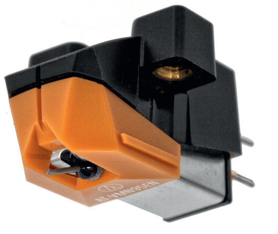

Audio-Technica AT-VM95EN - montaż i kalibracja
Montaż i kalibracja wkładki Audio-Technica AT-VM95EN również przebiega bez problemów, co jest zasługą zabudowanych w korpusie nagwintowanych tulejek, w które wkręcamy śruby; takie rozwiązanie stosuje również Goldring w modelu E2. Napięcie wyjściowe nosi 3,5 mV, a pojemność obciążenia powinna się mieścić w zakresie 100–200 pF.
Na górnej części korpusu widać napis "Japan", bo wkładka jest wykonywana w japońskiej fabryce Audio-Techniki.
