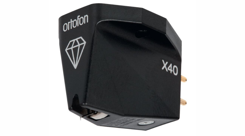

Nowa, naprawdę seria MC X uzupełnia i tak już bardzo bogatą ofertę Ortofona. To najbardziej znana i najbardziej renomowana europejska firma "wkładkowa", od lat z powodzeniem konkurująca z japońskimi potentatami. W skład serii MC X wchodzą cztery modele – MC X40, który testujemy, jest z nich najlepszy.
Przedstawiciel nowiutkiej serii X. Agresywny kształt, srebrne uzwojenie cewek, szlif igły Shibata.

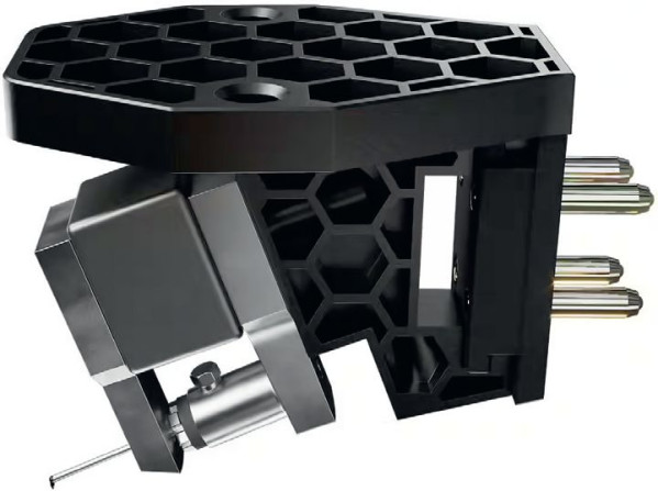

Rdzeń smukłego korpusu wykonano ze stali nierdzewnej, górna stopka (mocowanie wkładki do główki) oraz wewnętrzne części mają strukturę plastra miodu (wysoka sztywność przy niskiej masie).

Ortofon M CX40 ma nie tylko piękną igłę Shibata na wsporniku z boru, ale także generator o wyjątkowej konstrukcji (tak jak wszystkie wkładki tej serii).
Strukturę plastra miodu zastosowano nie tylko w stopce mocującej wkładkę (do główki), ale też w korpusie.
Ortofon stosuje tutaj cewki nawinięte srebrnym drutem, spotykane czasami w jeszcze droższych wkładkach. Srebro jest faktycznie lepszym przewodnikiem niż powszechnie stosowana miedź, ale różnica nie jest duża, tylko ok. 5%.
Jednocześnie srebro ma większą gęstość niż miedź o ok. 15%, więc cewki srebrne o takiej samej średnicy, jak miedziane, będą cięższe. Gdybyśmy z kolei wyrównali ich masy przez redukcję przekroju srebrnego uzwojenia, jego rezystancja by proporcjonalnie wzrosła… i była ostatecznie o ok. 10% procent wyższa niż uzwojenia miedzianego. O zastosowaniu srebra decydują albo inne czynniki, albo to jakieś nieporozumienie…
