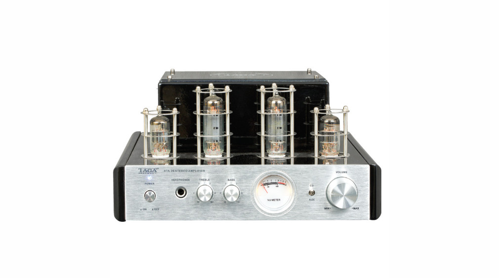

Taga Harmony HTA-25 zaskakuje od samego początku, wygląda bowiem nie jak wzmacniacz hybrydowy, ale jak rasowy lampowiec.
Obudowa ma obniżoną przednią część, na której zainstalowano lampy, oraz charakterystyczną, wysoką "nadbudówkę" z tyłu. Można się łatwo pomylić, stawiając w ciemno, że to przestrzeń dla kompletu transformatorów - głośnikowych i sieciowego. W rzeczywistości mieści się tam tylko ten ostatni i wcale nie wypełnia tej przestrzeni, a jedynie delikatnie wystaje ponad sąsiadujące powierzchnie.
Taga Harmony HTA-25 ma jeszcze kilka innych efektownych cech, jedną z ważniejszych jest na pewno "oko" wskaźnika VU Metter, obrazującego poziom napięcia. Nieco na siłę, w ograniczoną powierzchnię frontu wtłoczono pokrętła regulacji niskich i wysokich tonów.
Myślę, że wzmacniacz wyglądałby subtelniej bez nich, zwłaszcza że atrakcji w HTA-25 i tak nie brakuje. Nie zapomniano o wyjściu słuchawkowym (6,3 mm).
Nietypową postać maleńkiego przełącznika hebelkowego ma selektor wejść, a przesunięte na prawy skraj pokrętło głośności jest już klasyczne. Lampy zabezpieczono metalowymi koszyczkami, w związku z tym nie trzeba było budować dużej, ażurowej osłony, która zbyt mocno dociążyłaby (wizualnie) niewielki przecież wzmacniacz.
Srebrny front kontrastuje z lakierowanymi na czarno (wysoki połysk) boczkami i górną płytą. W firmie produkującej kolumny, stolarnia pracuje na pełnych obrotach, stąd niektóre elementy, jak np. górna ozdobna płyta nad pokrywą transformatora, są wykonane z MDF-u.

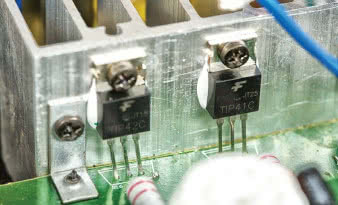

Układ elektroniczny wzmacniacza Taga Harmony HTA-25 jest mieszanką technik tranzystorowych i lampowych. Całą końcówkę mocy zbudowano z półprzewodników, instalując na niewielkim radiatorze w okolicach środka skrzynki - dwie pary tranzystorów. Obwód push-pull wykorzystuje (dla każdego kanału) komplet popularnych elementów TIP41C/TIP42C.

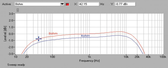

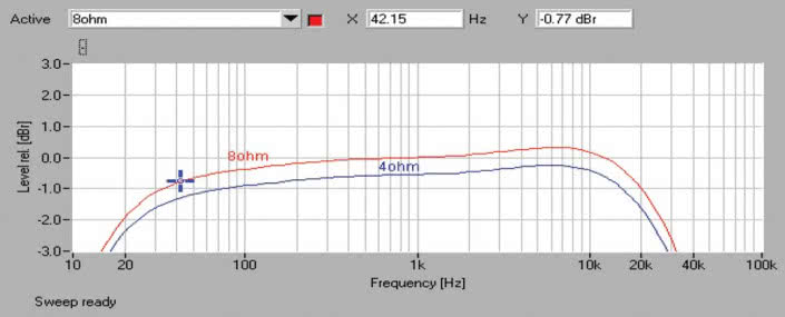

Taga ma również niewielkie problemy w zakresie pasma przenoszenia (rys.1), być może kalibracja układów korekcji tonalnej nie jest idealna, stąd spadek w rejonie niskich i lekkie podbicie w obszarze wysokich rejestrów. Spadki -3 dB możemy wyznaczyć przy ok. 16 Hz i 30 kHz.

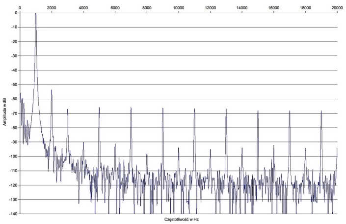

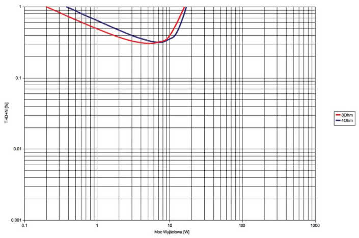

Zniekształcenia są wysokie, ich rozkład prezentuje rys. 2. Zdecydowanie najsilniejsza jest druga przy wysokich -53 dB, powyżej dominują już nieparzyste, widoczne od trzeciej aż do dziewiętnastej. Nadziei na zejście poniżej poziomu 0,1% z THD+N nie daje nam, niestety, wykres z rys. 3., na którym kumulują się wysokie szumy i zniekształcenia.
