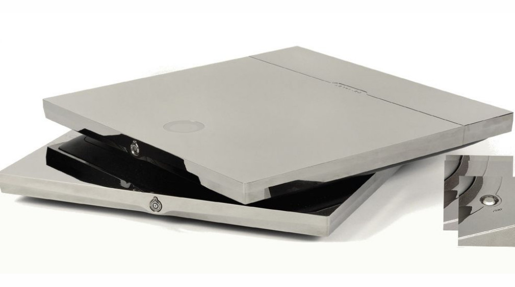

Wzmacniacze Devialeta można poznać już po opakowaniach, podobnych do tych od małych telewizorów LCD. Ich obudowy są bowiem płaskie, niemal w całości metalowe, zarówno minimalistyczne, jak i bardzo eleganckie.
Dużą część powierzchni wypolerowano na lustro i zabarwiono kolorem pomiędzy brązem a grafitem - efekt zależy od kąta padania i typu oświetlenia. Płaska bryła nie przypomina klasycznego wzmacniacza ani nie odstrasza wielkością. Delikatne kształty, bez sterczących radiatorów, na pewno łatwo będzie zaadaptować w nowocześnie urządzonym wnętrzu.

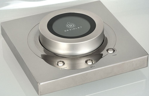

Pilot z wygodnym pokrętłem do regulacji głośności jest miniaturą wzmacniacza, komunikacja odbywa się przez fale radiowe. Sterownik odpowiada za podstawowe funkcje – wybór wejść, głośność, ale jest też przycisk pozwalający na regulację barwy dźwięku.
Z przodu znajduje się tylko niewielki przycisk zasilania (z symbolem - literką D), a na górze oko wyświetlacza wskazującego poziom wzmocnienia, wejście oraz kilka najważniejszych parametrów.
Jeszcze bardziej ekstrawagancki jest pilot, będący miniaturową namiastką wzmacniacza z trzema przyciskami i umieszczonym na górze dużym pokrętłem, w centrum którego wkomponowano wyświetlacz.
Pilot komunikuje się ze wzmacniaczem (dwustronnie) za pomocą fal radiowych zamiast podczerwieni, można go dowolnie ustawić, zawsze działa pewnie.

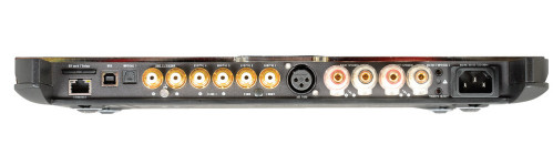

Ale prawdziwe czary Devialeta odkryjemy na tylnej ściance. Szereg gniazdek ma przedziwne, często pozornie wykluczające się wzajemnie oznaczenia. Nic nie jest tu jednoznaczne, ponieważ to użytkownik decyduje, jakie źródła i gdzie będzie podłączał.
Gniazda RCA mogą być wejściem cyfrowym, a za chwilę wyjściem dla subwoofera… Aby to wszystko okiełznać i zorganizować, będzie potrzebny komputer i wizyta na stronie internetowej producenta; przygotowano tam specjalną aplikację - narzędzie, które wspomagane ilustracjami pozwala stworzyć wymagany profil użytkowy, przypisując do fizycznych gniazd pożądane właściwości.
Mamy tu do dyspozycji sześć gniazd RCA, jedno XLR, dwa porty 3,5-mm (z czujnikami optycznymi np. dla standardu Toslink), port optyczny, USB i LAN. Wariantów jest zbyt wiele, by dokładnie je przedstawić w tym miejscu, zatem ograniczymy się do funkcji podstawowych. Wzmacniacz przyjmuje sygnały analogowe, liniowe oraz bezpośrednio z gramofonu.
Tutaj ciekawostka - za każdym wejściem analogowym następuje konwersja analogowo-cyfrowa, więc z sygnałem można zrobić absolutnie wszystko, nie ma żadnego znaczenia, czy gramofon jest z wkładką MM, MC, jaki jest poziom napięcia, wymagana krzywa RIAA itd.
Komplet kilku znanych gniazd – na pozór nic specjalnego, ale Devialet pozwala niemal dowolnie przyporządkować funkcje do fi zycznych złącz.
Komplet kilku znanych gniazd – na pozór nic specjalnego, ale Devialet pozwala niemal dowolnie przyporządkować funkcje do fizycznych złącz.
Wiele parametrów skonfigurujemy dowolnie, bazując na potencjale procesorów DSP. Z kolei sygnały cyfrowe możemy podać w formatach optycznym, współosiowym i AES/EBU.
Występuje tu również port USB i LAN (oraz wbudowany bezprzewodowy moduł Wi-Fi) do podłączenia komputera. Producent przygotował własne sterowniki (tak dla systemów Windows, jak i Mac OSX) omijające standardowe protokoły, gwarantując najwyższą jakość transmisji i - co może wydać się wręcz najważniejsze - utrzymując zgodność z trybem Bit Perfect. Devialet działa z sygnałami PCM 24 bity/192 kHz.
Każde z wejść ma także szereg dodatkowych opcji konfiguracyjnych, możemy powiązać je z działaniem wyświetlacza, definiować poziomy napięć, a nawet synchronizować z sygnałami wyzwalaczy dla sprzętu zewnętrznego (np. odtwarzacz Blu-ray podłączony do wejścia cyfrowego aktywuje automatycznie wysuwany ekran).

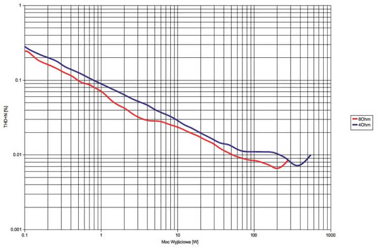

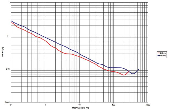

Wzmacniacz nie jest duży, ale ponieważ wyrósł na bazie układu w klasie D, więc nie dajemy się zwieść "marną posturą" i oczekujemy sporej mocy. Nie zawodzi – jego możliwości mocowe są imponujące. Jednak tym razem sama moc maksymalna, ustalana przy TPD+N=1%, nie odda powagi sytuacji.

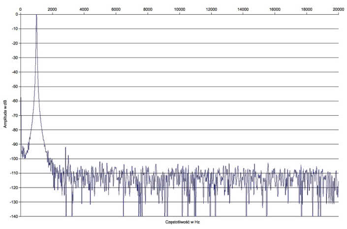

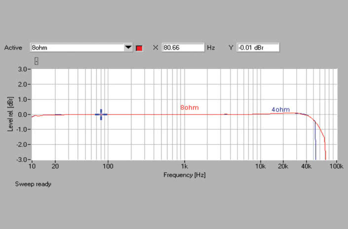

Devialet zastosował jakiś rodzaj układu zabezpieczającego, który ogranicza parametry końcówek w przypadku, gdy zbliżamy się do obszaru przesterowania. Stąd wzmacniacz nigdy nie osiąga zniekształceń na tym "normatywnym" poziomie, wcześniej wzrost napięcia sterującego przestaje przekładać się na wzrost mocy wyjściowej. Tak czy inaczej, możemy mówić o pewnych wartościach, jakie udaje się osiągnąć i traktować je w tej sytuacji jako moc maksymalną. W przypadku 8 omów jest to 276 W, a dla 4 omów aż 552 W. Zatem wzmacniacz dokładnie podwaja moc wraz z dwukrotnym spadkiem impedancji obciążenia.
Pochodną działania układów zabezpieczających jest kształt wykresu z rys. 3., na którym brak charakterystycznych zakrzywień wskazujących na przesterowanie. Devialet oferuje dwa warianty konfi guracyjne dla wejść analogowych: przetwornik A/C może pracować z częstotliwością próbkowania 96 kHz lub 192 kHz, wybrałem tę wyższą, aby odkryć pełen potencjał konstrukcji. Pasmo przenoszenia (rys.1) wygląda znakomicie od 10 Hz i jest idealnie płaskie aż do ok. 40 kHz, powyżej których notujemy już spadek. -3 dB można wyznaczyć przy 72 kHz dla 8  i przy 53 kHz, dla 4 omów.
Wzmacniacz jest również mistrzem niskich zniekształceń, rys. 2. wskazuje jedynie na trzecią harmoniczną, leżącą też poniżej -90 dB. Odstęp od szumów wynosi 82 dB i to chyba jedyny parametr, który tak nie imponuje, ale trzeba pamiętać, że chodzi o szum wysokoczęstotliwościowy, którego nie usłyszymy wprost z głośników.
