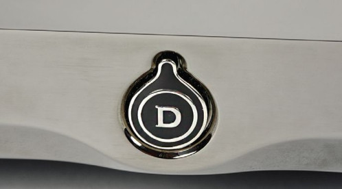

W centrum wąskiej przedniej ścianki wkomponowano jedyny przycisk – włączymy nim sprzęt, ale także zmienimy źródła.

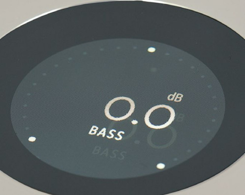

Czytelny, graficzny wyświetlacz przekazuje wiele informacji o pracy urządzenia, procesory DSP wykorzystano, aby realizować różne funkcje, między innymi regulację barwy – o tyle wyjątkową, że charakterystyki filtrów możemy modyfikować.

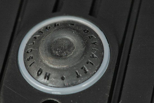

Nawet nóżki. Które absorbują drgania, oznaczono logo firmy.
