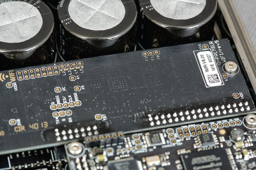

Moduł Wi-Fi to ślad pierwszego projektu Devialeta – D-Premier, stosowne oznaczenia znajdziemy na płytce drukowanej.

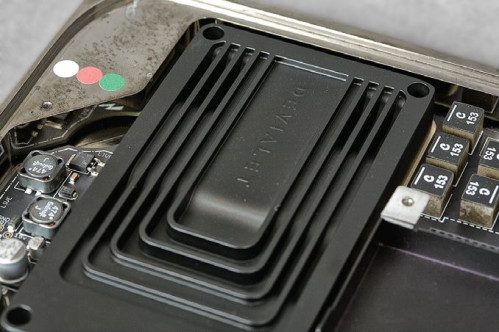

Duży zasilacz impulsowy wypełnia sporą część obudowy Devialeta 400. Drugim ważnym modułem są również impulsowe końcówki mocy. Zanim jednak sygnał do nich dotrze, jest kluczowany w przekaźnikach i podawany na płytkę z arsenałem obwodów cyfrowych. Choć wzmacniacz pracuje również ze źródłami analogowymi, to takie sygnały są natychmiast konwertowane na cyfrowe w przetwornikach 24 bity/192 kHz.

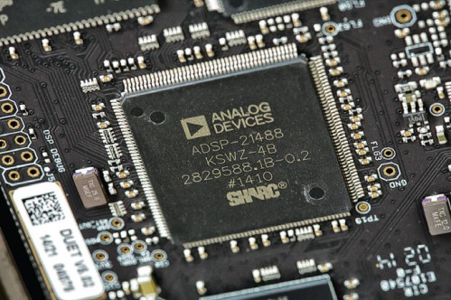

Procesor DSP Analog Devices z gamy Sharc – w sprzęcie A/V odpowiada często za wielokanałowe czary, tutaj zajmuje się kształtowaniem sygnałów stereo.
W następnej kolejności do gry wkraczają 40-bitowe procesory DSP, zadaniem których jest korekcja sygnału (jeśli zachodzi taka potrzeba) i regulacji poziomu głośności. Sygnał jest też dostosowywany na potrzeby modułów końcówek mocy, a następnie… konwertowany znów do postaci analogowej.

Konieczność powrotu do domeny analogowej wynika z nietypowej, hybrydowej natury końcówek mocy. Są to układy, które trudno jednoznacznie sklasyfikować, producent określa je mianem "ADH Amplification", a pomysł polega na równoległym połączeniu stopnia impulsowego oraz wzmacniaczy analogowych w klasie A, których zadaniem jest wygenerowanie sygnałów korekcyjnych - kasujących wysokoczęstotliwościowe śmieci, jakie wysyła stopień impulsowy.
Devialet nie potrzebuje zatem klasycznych filtrów dolnoprzepustowych na wyjściu, działających poprawnie tylko w wąskim zakresie impedancji obciążenia, dla której zostały zaprojektowane.
