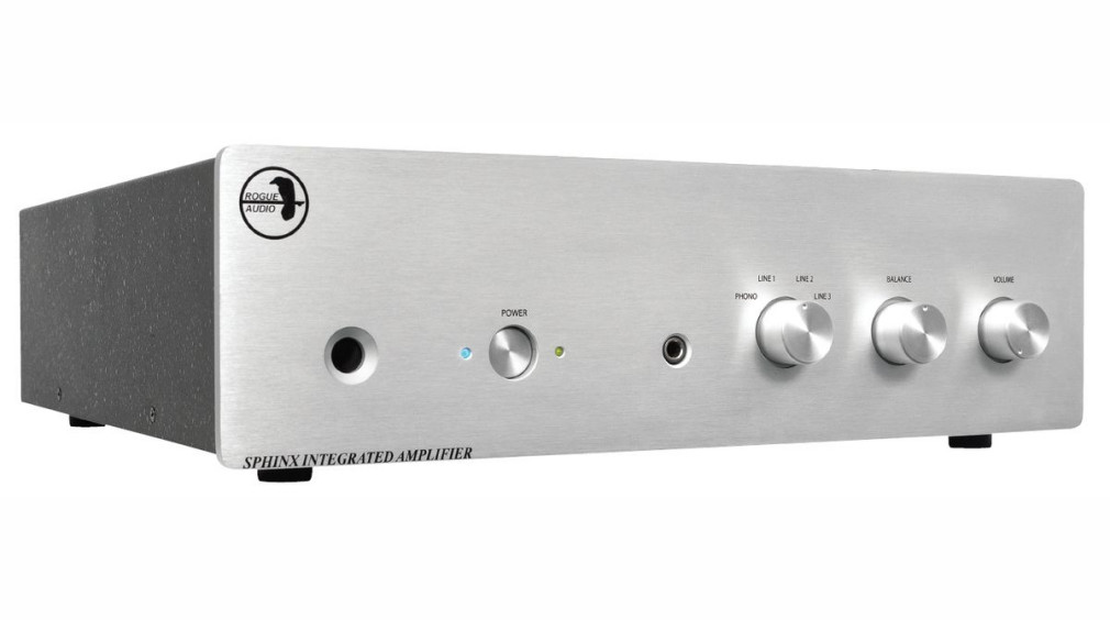

Trzeba przyznać, że taka oryginalna konfiguracja nie jest często spotykana. Rogue Audio Sphinx to najtańsza i jednocześnie jedyna integra Rogue o takiej konstrukcji. Mimo niekonwencjonalnej techniki, z zewnątrz wzmacniacz nie przyciąga szczególnej uwagi, nie krzyczy "jestem inny" - wygląda bardzo klasycznie i elegancko.

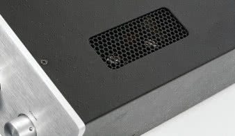

Wzmacniacz ma jednak dość nietypowe rozmiary, bowiem szerokość wynosi ok. 39 cm, więc Sphinx najlepiej będzie się czuł sam. W zestawie np. z typowym 43-cm odtwarzaczem będzie zauważalne "niedopasowanie", ale ze względu na chłodzące otwory w górnej ściance integry, postawienie go oddzielnie wyjdzie wszystkim na dobre.
Na srebrnym froncie (jest też dostępna wersja czarna), wykonanym z grubej metalowej płyty, umieszczono trzy identycznie wyglądające pokrętła: regulację wzmocnienia, zrównoważenia kanałów oraz selektor wejść.

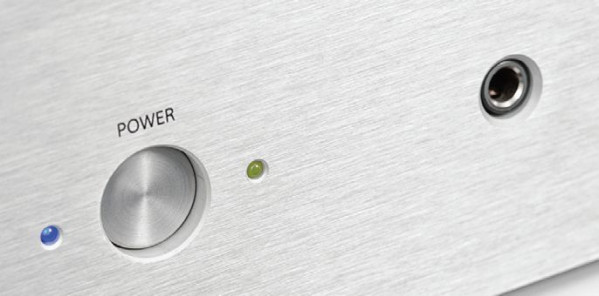

Mniej więcej pośrodku znajduje się też wyjście słuchawkowe (6,3 mm), a po lewej stronie wykonano otwór ukrywający czujnik podczerwieni. Można z rozpędu ucieszyć się zdalnym sterowaniem, ale nie jest to wcale oczywiste - testowany egzemplarz został dostarczony bez pilota wcale nie przez zaniedbanie: w podstawowej wersji zdalnego sterowania jeszcze nie ma, możemy je dokupić za ok. 450 zł.

Obwody wyjścia słuchawkowego są niezależne od wyjść głośnikowych, jeśli wyłączymy wzmacniacz (przejdziemy w tryb czuwania), to w dalszym ciągu "pod parą" pozostanie sekcja przedwzmacniacza oraz wspomniany wzmacniacz słuchawkowy, z których możemy korzystać.

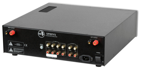

Z tyłu, oprócz wyłącznika sieciowego, znajdują się cztery pary RCA dla czterech wejść. Są również niskopoziomowe wyjścia w dwóch konfi guracjach - ze stałym oraz zmiennym poziomem sygnału.
Wyjścia głośnikowe to dość zwykłe (plastikowe, zakręcane), pojedyncze terminale. Z instrukcji dowiemy się, że wzmacniacz obsłuży zarówno 8-, jak i 4-omowe kolumny, ale w tym względzie znaczenie mają przecież nie lampy w przedwzmacniaczu, lecz końcówki mocy w klasie D, zatem nie jest to żadną niespodzianką.
Skąd pochodzi ten wynalazek, gdzie go wyprodukowano? Wcale nie w Chinach, ani w ogóle na Dalekim Wschodzie, nie w Wlk. Brytanii, ani w ogóle w Europie...

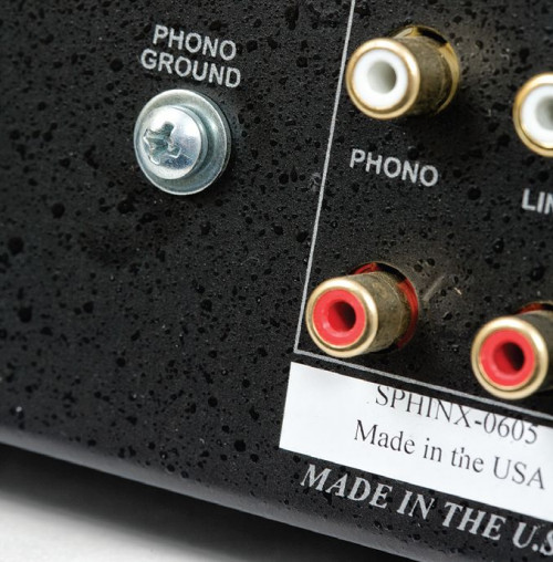

Producent wie, że ma się czym pochwalić, informuje więc o tym z dużym zaangażowaniem: napisy "Made in U.S.A." umieszczono w dwóch miejscach tylnego panelu i jeden jest lakierowany, tak jak znaki, drugi dołożono w postaci dodatkowej naklejki.
Wejście gramofonowe z bolcem uziemiającym w formie śruby – ten szczegół jest może mało elegancki, ale tak samo skuteczny.
Wyjście słuchawkowe działa również w trybie stand-by – gdy wyjścia głośnikowe są nieczynne.

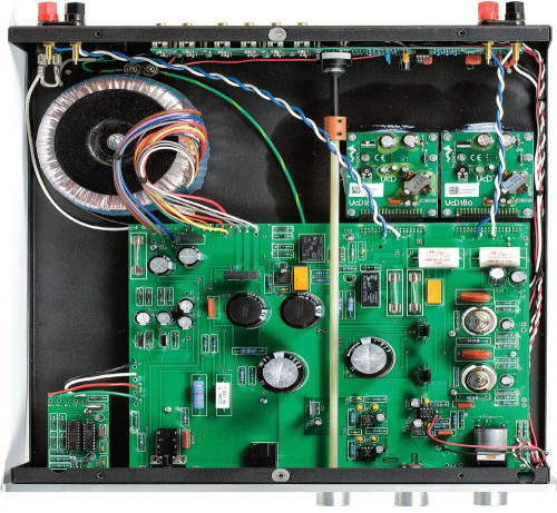

Wnętrze wzmacniacza Rogue Audio Sphinx to oczekiwany już przegląd różnych technik i układów. Gniazda wejściowe RCA przylutowano do płytki, która stanowi jedną z dwóch głównych sekcji przedwzmacniacza.
Pokrętło sekcji wejść przedłużono za pomocą sztycy do tylnej części, bo właśnie w okolicach tylnej ścianki znajduje się mechaniczny przełącznik sygnałów. Taka konstrukcja nie pozwoliła na uruchomienie selekcji źródeł z poziomu zdalnego sterowania, które ogranicza się wyłącznie do regulacji wzmocnienia.
Po wybraniu źródła sygnał jest przesyłany długimi odcinkami przewodów w okolice frontu, do analogowego (zmotoryzowanego) potencjometru Alps (wersja czarna). Umieszczono go - tak jak większość obwodów urządzenia - na dużej płytce drukowanej. Korzystanie z wyjść niskopoziomowych RCA (regulowanych) jest więc związane z koniecznością powrotu sygnału (również przewodami) z regulatora na tylną płytkę.
Czytaj również: Czy wejścia XLR oznaczają, że urządzenie jest zbalansowane?
Przedwzmacniacz lampowy, końcówki mocy impulsowe, zasilacz tradycyjnie liniowy.

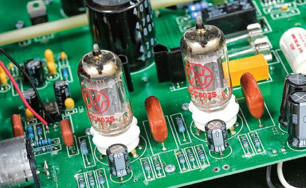

W sekcji przedwzmacniacza zastosowano parę triod ECC802S produkcji JJ Electronic (jest to udoskonalona wersja modelu ECC82, cechuje się większą odpornością na mikrofonowanie dzięki zmienionej konstrukcji katody).

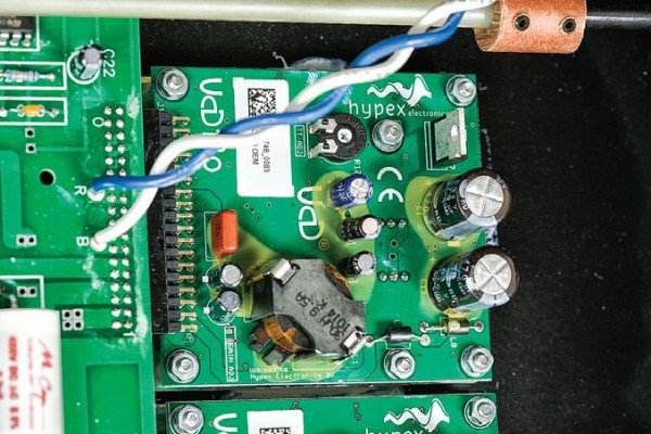

Na głównej płytce umieszczono także filtry wyjściowe oparte na znakomitych kondensatorach Mundorf MCap. Końcówki mocy to dwa niezależne moduły produkcji holenderskiego Hypexa, z serii UcD (UcD180HG).
W konstrukcji wzmacniacza Rogue Audio Sphinx wykorzystano niemal wszystkie dostępne techniki i typy układów, mamy tutaj taki miks, że chyba nawet najwięksi "teoretycy" i przepowiadacze audiofilskiej pogody nie odważyliby się na prognozy brzmieniowe...
Sam podszedłem do tematu bez żadnych oczekiwań i niczego nie dosłuchiwałem się na siłę, chcąc udowodnić komukolwiek, czy nawet sobie, prawdziwość jakichkolwiek tez.
Czytaj również: Co to znaczy zmostkować wzmacniacz?
Triody JJ Electronic – zaangażowani będą je mogli wymieniać na inne modele, typ 12AU7 to jeden z popularniejszych.

Każda z końcówek mocy to gotowy moduł holenderskiej marki Hypex, filtry wyjściowe są już własną konstrukcją Rogue Audio.
