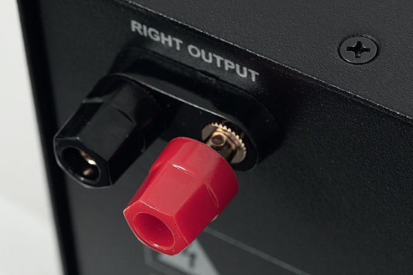

Tylna ścianka wzmacniacza prezentuje się tak analogowo i klasycznie, że w takich sytuacjach do użycia będzie chyba wchodziło określenie "retro". Oprócz pojedynczych wyjść głośnikowych (same zaciski są też najprostsze z możliwych) Rogue Audio Sphinx 3 ma wyłącznie wejścia analogowe (trzy liniowe i jedno gramofonowe) oraz analogowe wyjścia niskopoziomowe - jedno ze stałym, drugie z regulowanym poziomem.

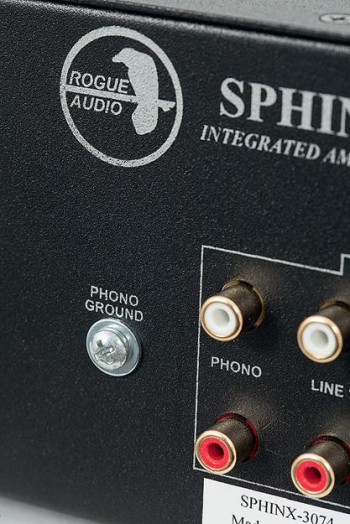

Jest wejście gramofonowe, ale od siebie dołożymy odrobinę wysiłku - do zamocowania żyły uziemiającej będzie koniecznie potrzebny śrubokręt.

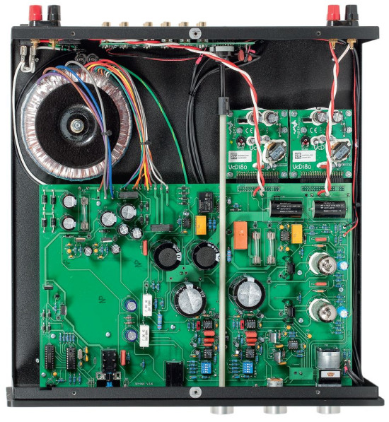

W trzeciej wersji Sphinxa wprowadzono także nowy wzmacniacz słuchawkowy, który zbudowano w oparciu o elementy dyskretne (w miejscu scalaków w poprzednich generacjach).
Łączenie nowoczesnych układów impulsowych w końcówce mocy z przedwzmacniaczem lampowym jest wariantem szerszej koncepcji hybrydowej, z ogólnie półprzewodnikową końcówką mocy. Jej właściwości były wielokrotnie omawiane: wysoka moc i możliwość podłączania niskich impedancji to zasługa końcówki, a lampowy "koloryt" brzmienia - przedwzmacniacza.

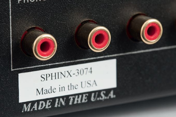

Napis "Made In The USA" na pewno ucieszy.
Połączenie lamp z impulsowymi końcówkami wymaga jednak szczególnej ostrożności, bowiem lampy zostają narażone na zakłócenia płynące z obwodów impulsowych, trzeba więc zadbać o separację newralgicznych sekcji. Układ elektroniczny umieszczono na kilku płytkach, ale udało się uniknąć plątaniny kabli.

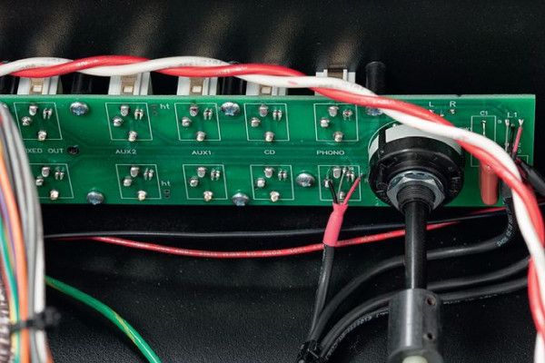

Do regulacji głośności służy potencjometr Alpsa. Ciekawostką (ale nie zmieniło się to od pierwszej wersji tego urządzenia) jest konstrukcja selektora źródeł - taka jak we wzmacniaczach sprzed kilkudziesięciu lat, z osadzonym tuż przy gniazdach RCA (aby ścieżka sygnału była jak najkrótsza) obrotowym, mechanicznym wybierakiem, połączonym długim trzpieniem z pokrętłem na przedniej ściance. Takie rozwiązanie ostatecznie przekreśla możliwość zdalnego sterowania.

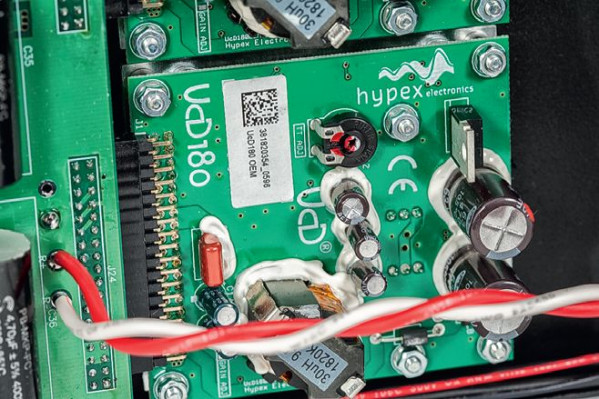

Kolejne modyfikacje dotknęły zasilacz końcówek mocy. Na rynku OEM-owych wzmacniaczy impulsowych utrwala się mocna pozycja holenderskiej firmy Hypex. Rogue Audio stosuje jej moduły z serii UcD (model UcD180) już od pierwszej generacji Sphinxa.

Bananki lub widły – gołe przewody trudno będzie zmieścić w cienkich otworkach.

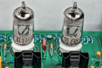

To dwie niewielkie płytki przykręcone do dolnej ścianki obudowy. Pomimo wysokiej mocy wyjściowej, wzmacniacz wyraźnie się nie nagrzewa, większy wpływ na temperaturę miałyby lampy (para 12AU7) w przedwzmacniaczu, ale ciepło jest od nich odprowadzane wycięciami w górnej części obudowy.

Impulsowo-lampowo-tranzystorowa kombinacja bazuje na gotowych modułach końcówek mocy, pozostałe układy zaprojektował Rogue Audio.

Impulsowe końcówki mocy dostarczył największy specjalista w tej dziedzinie – holenderski Hypex.

Skróceniu ścieżki sygnałowej sprzyja ulokowanie selektora wejść tuż przy gniazdach RCA, ale taka konstrukcja nie pozwala na zdalne sterowanie tą funkcją.

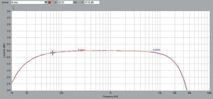

Również charakterystyki częstotliwościowe nie zawsze są mocną stroną wzmacniaczy impulsowych (lampowych też), ale zastosowane tutaj układy Hypex UcD nie wprowadzają typowych rozbieżności dla różnych impedancji. Charakterystyki są podobne, przy 10 Hz spadek wynosi ok. 2,5 dB, w zakresie wysokich tonów -3 dB przy ok. 34 kHz (przy 20 kHz ok. -1 dB), co może mieć przyczynę również w pracy lampowego przedwzmacniacza.

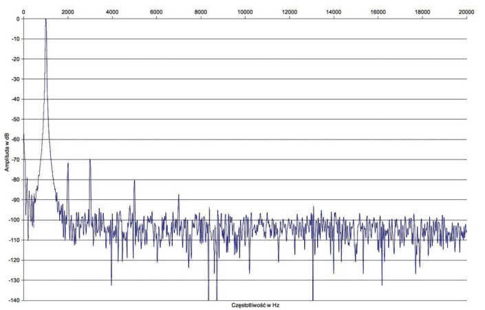

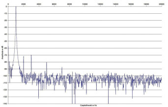

Jak przystało na wzmacniacz lampowy (choćby częściowo), wśród harmonicznych (rys. 2) dominuje parzysta - druga, sięgając wysokich -70 dB; powyżej -90 dB przebija się jeszcze kilka nieparzystych.

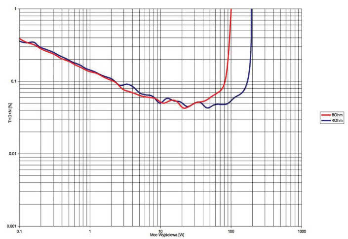

Chociaż THD+N (rys. 3) nie są bardzo niskie, to wciąż można wskazać przedziały o poziomie niższym od 0,1% (dla mocy powyżej 2 W). Wariant 4-omowy ma wyraźną przewagę przy wyższych mocach, układy impulsowe doskonale sobie radzą z niskimi impedancjami.
