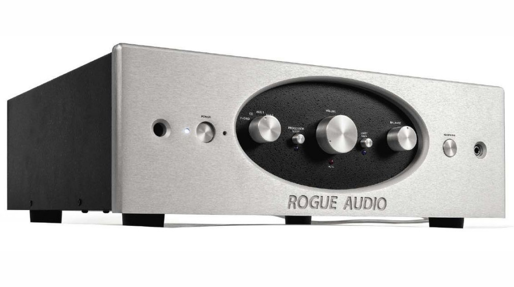

Przednia płyta jest bardzo gruba, na środku wycięto owalne okienko, w którym znajdują się wszystkie regulatory. Wszystkie funkcje obsługujemy jak we wzmacniaczach sprzed lat, pokrętło wzmocnienia sugeruje wykorzystanie tradycyjnego potencjometru (z silniczkiem, bo jest zdalne sterowanie).

Rogue Audio Pharaoh
Rogue Audio Pharaoh
Jest też pokrętło zrównoważenia kanałów, które spotyka się coraz rzadziej, trzecie służy do przełączania wejść, a towarzyszące mu napisy sugerują, że Pharaoh ogranicza się wyłącznie do sygnałów analogowych.

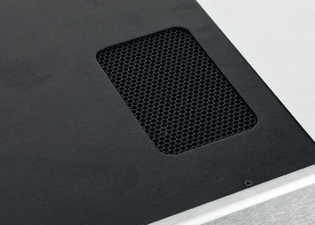

Niewielki otwór wentylacyjny nie wystarczy do chłodzenia końcówek mocy, ale w tym miejscu znajduje się przedwzmacniacz, natomiast końcówki mocy są impulsowe i nie wymagają intensywnego chłodzenia.

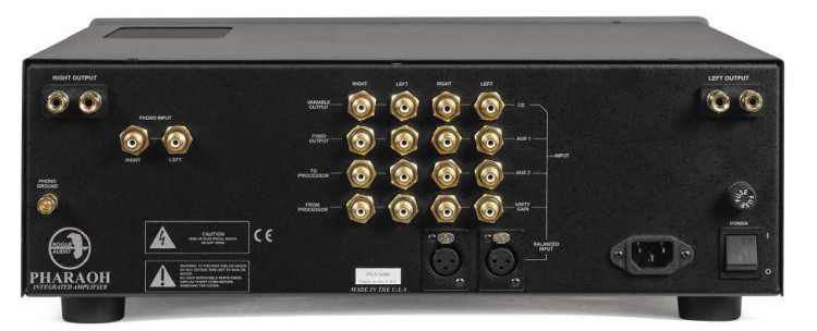

Rogue Audio Pharaoh - przyłącza

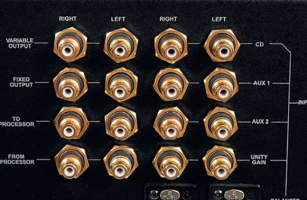

Tylna ścianka wygląda oryginalnie. Pojedyncze wyjścia głośnikowe przesunięto na boki, uwagę przykuwa "matryca" złożona z szesnastu gniazd RCA (w układzie 4 x 4). W tak niekonwencjonalny sposób zaaranżowano większość wejść i wszystkie wyjścia niskopoziomowe.
Do Pharaoha podłączymy trzy liniowe źródła niezbalansowane i jedno symetryczne (wejście XLR). Przygotowano wejście na końcówkę mocy (skojarzoną z ustawieniem Unity Gain), są też pętle rejestratora i procesora wielokanałowego. Poza "matrycą" znajduje się wejście gramofonowe, opisane po prostu Phono, ale wzmacniacz może przyjąć sygnały zarówno z wkładek MM, jak i MC.

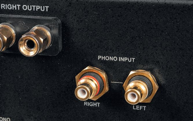

Wejście gramofonowe obsłuży zarówno wkładki MM, jak i MC.

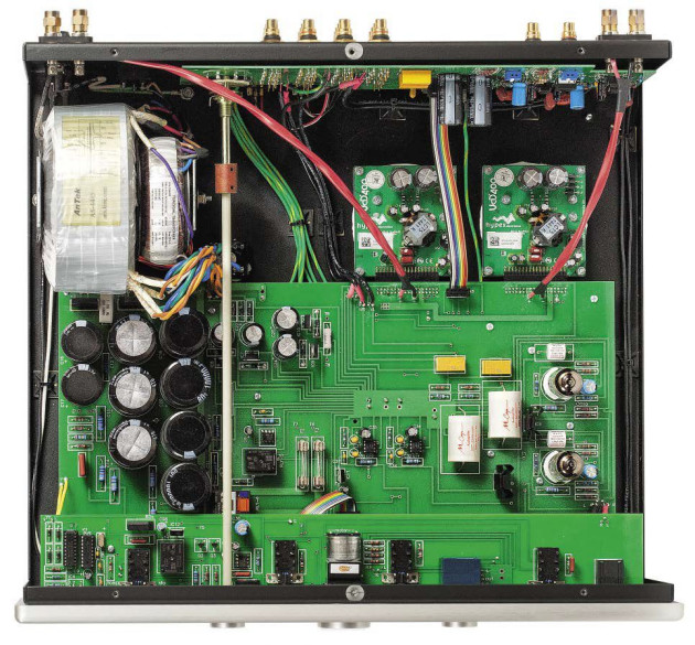

Pierwsza sekcja przedwzmacniacza to płytka wejściowa z mechanicznym selektorem źródeł. Główną sekcję ulokowano bliżej frontu. Producent informuje, że pracują tutaj lampy 12AU7, a więc popularne triody, analogiczne do ECC82.
Przyglądając się układowi testowanego egzemplarza, zauważyłem nieco inne elementy - lampy marki JJ Electronics ECC802S, a w ich otoczeniu również znakomite elementy bierne (kondensatory Mundorf EVO Oil).
ECC802S to lampa ulepszona względem wspomnianej ECC82, charakteryzująca się dłuższą katodą i lepszą separacją wewnętrznych sekcji; nasze "odkrycie" może więc wszystkich ucieszyć.

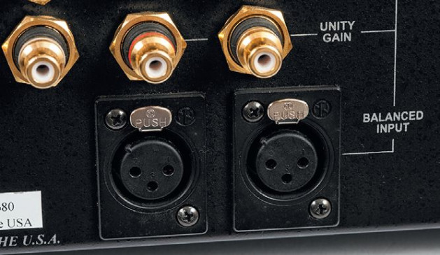

Pharaoh nie jest układem zbalansowanym, ale ma jedno wejście XLR.

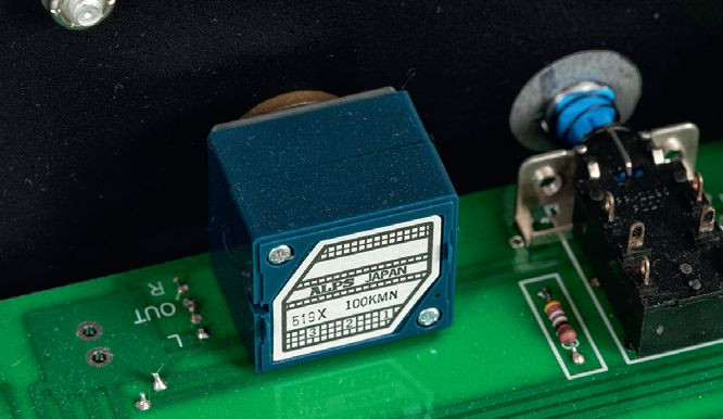

Kolejna płytka zawiera potencjometry (Alpsa) głośności i zrównoważenia kanałów. Potem sygnał wraca na główną płytkę i dalej jest przesyłany do dwóch niezależnych modułów końcówek mocy (po jednej na kanał). Tutaj do gry wkraczają moduły holenderskiej marki Hypex.
UcD400 to układ wielkości paczki papierosów, ważący niespełna 150 g, który jest w stanie wygenerować nawet 400 W przy 4 Ω. Zwykle zasilaniem końcówek w klasie D zajmują się również impulsowe zasilacze, ale tym razem układ jest liniowy, z dwoma (jeden dla końcówek i jeden dla przedwzmacniacza) transformatorami toroidalnymi.

Gniazda RCA ustawiono nietypowo, do takiego wymieszania funkcji trzeba się przyzwyczaić.

Niebieski Alps to nasz stary, dobry znajomy, niemal pewniak w roli regulatora głośności, ale tutaj odpowiada wyłącznie za zrównoważenie kanałów.

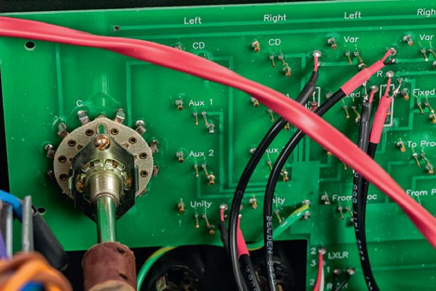

Obrotowy przełącznik wejść zainstalowano na płytce przedwzmacniacza z tyłu i połączono z pokrętłem długim prętem.

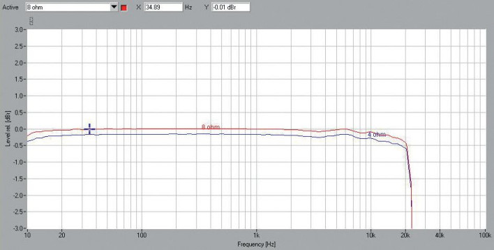

Połączenie układów lampowych i impulsowych to skok na głęboką wodę. Znając zastosowaną technikę, dla niektórych parametrów możemy przyjąć taryfę ulgową. Zacznijmy jednak od wiadomości dobrych i bardzo dobrych.
Już deklaracje producenta zapowiadają wysoką moc (185 W przy 8 Ω), a w naszym laboratorium odnotowaliśmy znacznie więcej. Przy 8 Ω moc sięga 221 W przy wysterowaniu jednego kanału oraz 2 x 212 W przy wysterowaniu dwóch jednocześnie, a przy 4 Ω - odpowiednio 389 W oraz 2 x 353 W. Pharaoh „napędzi” dowolne kolumny, chociaż jeszcze więcej mocy ma w zanadrzu A5.2.
Do pełnego wysterowania będzie potrzebne napięcie o wartości 0,92 V, czułość znacznie poniżej standardowych 0,2 V to typowy zabieg w nowoczesnych wzmacniaczach, pozwalający uzyskać wyższy odstęp od szumu. S/N wynosi 79 dB - nie jest to rekord, ale dla konstrukcji łączącej lampę z klasa D jest bardzo dobrze; i znacznie lepiej niż w A5.2. Dzięki bardzo wysokiej mocy wyjściowej udaje się osiągnąć przyzwoitą dynamikę - 102 dB.
Na charakterystykach przenoszenia (rys.1) obserwujemy spadek zarówno w zakresie nisko- jak i wysokotonowym. Przy 10 Hz wynosi on -2,3 dB, a po drugiej „stronie” -3 dB dla ok. 38 kHz. Mają na to wpływ zarówno lampowy przedwzmacniacz, jak też impulsowa końcówka mocy (ta jednak jest współodpowiedzialna tylko za opadanie na górze pasma). Zbieżność charakterystyk dla 8 i 4 Ω jest niemal idealna, a wiele wzmacniaczy impulsowych ma z tym kłopot. Tutaj - podobnie jak A5.2.

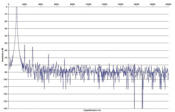

Można było się spodziewać, że lampowy przedwzmacniacz odciśnie swoje piętno w spektrum harmonicznych (rys.2). Najsilniejszą jest druga przy -53 dB, za nią idą już nieparzyste - trzecia (-55 dB), piąta (-65 dB) oraz siódma (-71 dB). Harmoniczne są więc wyższe niż w A5.2.

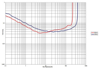

Charakterystyki THD+N na rys. 3. prezentują się całkiem dobrze. Wprawdzie minima nie są imponująco niskie, ale ważniejsze wydają się szerokie przedziały, w których zniekształcenia nie przekraczają pułapu 0,1%. Przy 8 Ω takim wynikiem możemy cieszyć się już dla mocy powyżej 0,6 W, a w przypadku 4 Ω - powyżej 1 W. Później THD+N stabilizuje się aż do obszaru przesterowania.
