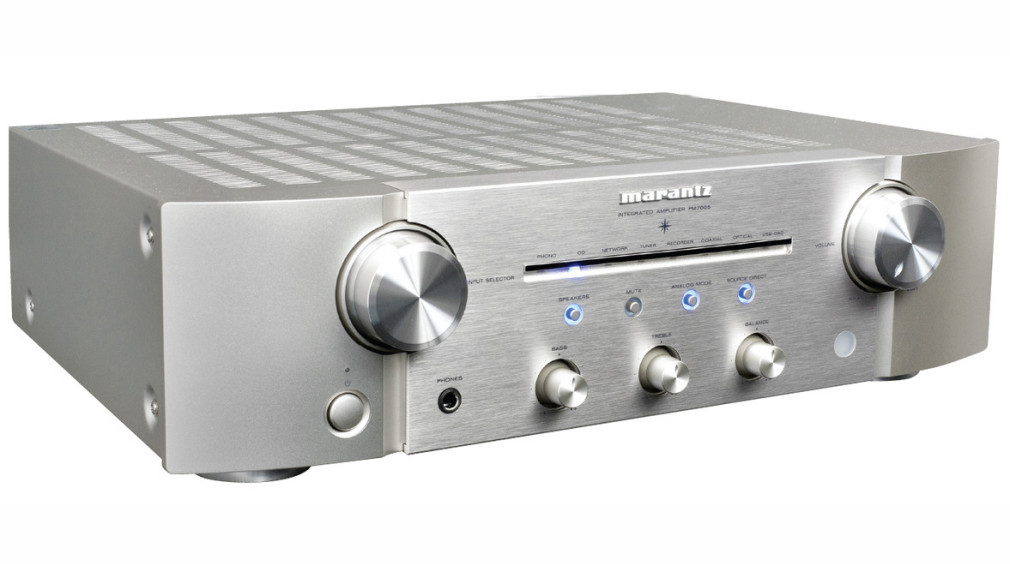

Jaki jest Marantz, każdy widzi – z zewnątrz większość modeli tej marki wygląda bardzo podobnie. Diabeł tkwi jednak w szczegółach. Bezpośredni kontakt z konkretnymi urządzeniami wywołuje różne wrażenia, bowiem poszczególne elementy, w zależności od modelu, są wykonywane z różnych materiałów. W PM7005 zaokrąglone boczki przedniej ścianki są z plastiku, ale już centralna część jest metalowa.
Co nawet ważniejsze – metalowe są główne pokrętła (regulacji wzmocnienia i selekcji źródeł), pozostałe elementy plastikowe, ale z pokręteł regulacji barwy i zrównoważenia kanałów nie korzystamy często, podobnie jak z czterech miniaturowych przycisków, które osadzono w podświetlanych pierścieniach.

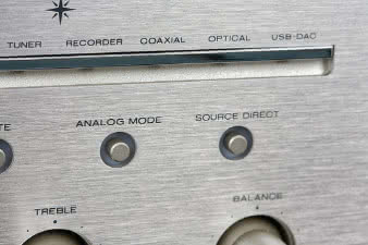

Marantz ma wyjście słuchawkowe w standardzie 6,3 mm, dlatego jest też przycisk odłączający gniazda głośnikowe; także funkcja szybkiego wyciszenia (mute), znana i lubiana funkcja Direct, a także dodatkowy, pokrewny układ, który Marantz nazwał Analog Mode.
Marantz PM7005 jest dostępny w dwóch tradycyjnych dla firmy kolorach – czarnym oraz szampańskim.

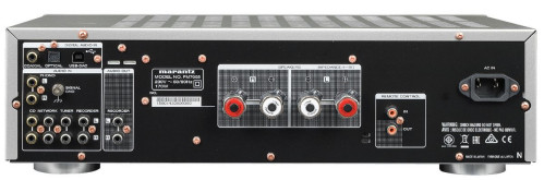

Tył urządzenia prezentuje się pod względem przejrzystości i wyboru połączeń niemal wzorowo, chociaż bez przepychu. Nawet ucieszyło mnie, że zrezygnowano z wciskania podwójnych terminali głośnikowych, które miał choćby tańszy PM6005, na rzecz jednego kompletu, ale ze znacznie lepszymi zaciskami.
Nie pogubimy się, mimo sporej liczby różnorodnych wejść – każdy rodzaj sygnałów ma swoją strefę.
Są to elementy o oznaczeniu SPKT-1, stosowane przez Marantza w droższych modelach, z potężnymi i bardzo wygodnymi nakrętkami, szczelinami dla widełek, obranych z izolacji przewodów, a także nieśmiertelnymi (przynajmniej na razie) zaślepkami, po wydłubaniu których można podłączyć kable z końcówkami bananowymi.
Terminale głośnikowe umieszczono centralnie, a całą lewą stronę zarezerwowano dla wejść. Gniazda RCA dla odtwarzacza CD oraz gramofonu (dla wkładek MM) zostały pozłocone.
Cztery pozostałe wejścia liniowe prezentują się skromniej, podobnie jak wyjście liniowe (Marantz wciąż sugeruje, że przygotowano je dla rejestratora… Kto dzisiaj wie, co to takiego?).
Czytaj również: Czy wejścia XLR oznaczają, że urządzenie jest zbalansowane?

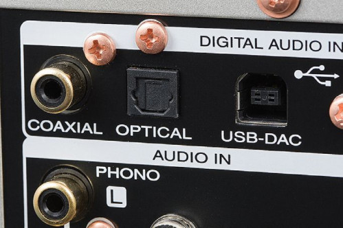

Wśród wejść znajdują się trzy najważniejsze dla sygnałów cyfrowych standardy, w tym port USB z obsługą danych DSD.
Tuż przy górnej ściance ulokowano jeszcze treściwy "panelik" wejść cyfrowych, w standardach optycznym, współosiowym oraz USB. Marantz akceptuje sygnały PCM o parametrach 24 bity/192 kHz, a także DSD w wersjach 64 i 128.

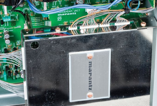

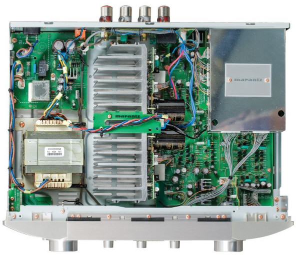

W Marantzu PM7005 znajdziemy kilka kluczowych dla firmy układów. Przede wszystkim słynne moduły HDAM w wersjach SA2 i SA3, będące rozwiązaniem problemów z tradycyjnymi scalonymi wzmacniaczami operacyjnymi, których Marantz unika.
Zamiast nich, stosuje układy oparte w całości na elementach dyskretnych, wyróżniające się lepszymi parametrami elektrycznymi (szumy, zniekształcenia). Końcówki mocy są oczywiście tranzystorowe.
Przetwornik cyfrowo-analogowy wybrano z oferty firmy Cirrus Logic; układ CS4398 o architekturze wielobitowej ma teoretycznie dynamikę sięgającą 120 dB, obsługuje PCM i DSD.

Marantz pokazuje klasyczną architekturę, rozdzielając moduły audio od zasilacza za pomocą radiatora.

Cały układ przetwornika DAC wraz z wejściami cyfrowymi został odseparowany i zamknięty w metalowej obudowie.

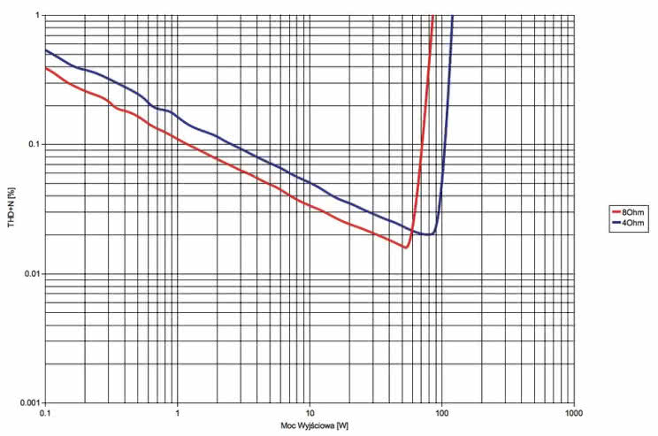

Zgodnie ze specyfikacjami producenta, poprzednik – PM7004 – miał znacznie wyższą moc od nowego PM7005, który, przynajmniej „w papierach”, wygląda skromnie, bo czym jest 60 W przy 8 omach i zaledwie 80 W przy 4 omach. Moc mierzonego egzemplarza jest jednak o wiele wyższa, sięga 86 W przy 8 omach i aż 121 W przy 4 omach – przy wysterowaniu jednego kanału; dwa kanały wysterowane jednocześnie też wyglądają dobrze – odpowiednio 2 x 83 W i 2 x 109 W.
Choć obecnie źródeł analogowych o niskim poziomie sygnału praktycznie nie ma, to Marantz zadbał o wysoką, standardową czułość – 200 mV. Poziom szumów jest fantastycznie niski, S/N wynosi aż 94 dB, nie pamiętam innego wzmacniacza zintegrowanego, który byłby pod tym względem tak dobry. Jak widać, dbałość o jakość elementów dyskretnych, którą Marantz podkreśla w kontekście niskiego szumu, przyniosła znakomite rezultaty.

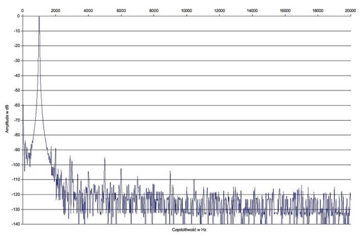

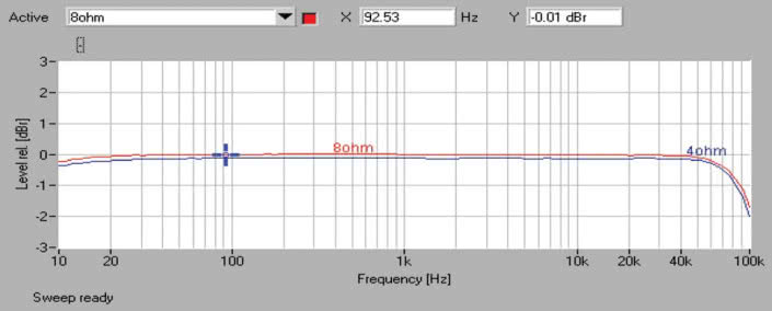

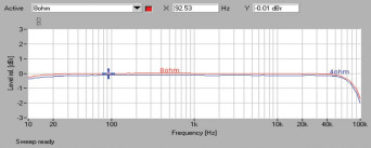

Pasmo przenoszenia (rys.1) wygląda świetnie od 10 Hz, przy 100 kHz spadek wynosi tylko ok. -2 dB. Spektrum zniekształceń (rys. 2) pokazuje jedynie drugą harmoniczna, która minimalnie przekracza -90 dB (-89 dB). Rys. 3. dopełnia obrazu bardzo dobrej konstrukcji, zniekształcenia THD+N poniżej 0,1 % uzyskamy przekraczając moc wyjściową 1,2 W przy 8 omach i 2,4 W przy 4 omach.
