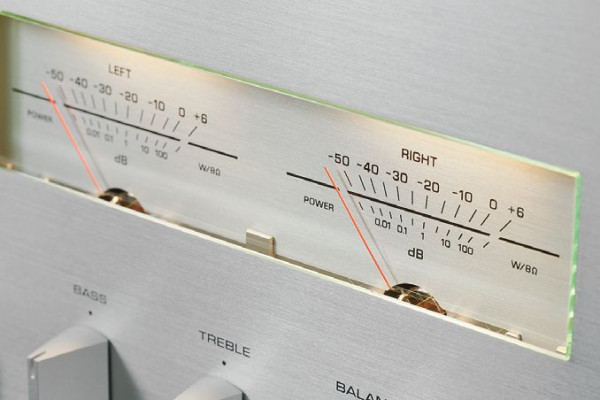

To jednak wyraźnie inne urządzenie, przesunięte do wyższej "ligi", podobne do konstrukcji 2100, a nawet 3000. O pięknej "aparycji" przesądzają oczywiście wskaźniki wychyłowe. Nie są w tym przypadku bardzo duże, ale zupełnie wystarczą, by przyciągnąć uwagę.
Yamaha A-S1100 ma też charakterystyczne dla linii 2000/2100 przełączniki hebelkowe (włączanie urządzenia i aktywacja trybu wyciszenia - mute); są stylowe, spłaszczone regulatory barwy dźwięku i zrównoważenia kanałów, i podobne przełączniki aktywnej pary kolumn oraz trybu pracy wskaźników - można je wyłączyć, pozostawić w klasycznym ustawieniu VU (w którym w dynamiczny sposób podążają za sygnałem i muzyką), a także wybrać wariant Peak, w którym wzmacniacz akcentuje szczytowe wartości napięcia. Selektor wejść ma formę pokrętła. Jest też wyjście słuchawkowe (zacne 6,3 mm).

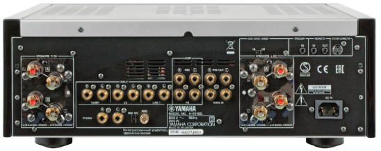

Yamaha A-S1100 - przyłącza
Mamy do dyspozycji cztery wejścia w standardzie liniowym (w tym pętlę dla rejestratora), a także wejście gramofonowe MM/MC (wyboru dokonujemy miniaturowym przełącznikiem).
Jest też wejście na końcówkę mocy i wyjście z przedwzmacniacza.Yamaha może być dumna ze swoich gniazd głośnikowych, każdy kanał ma dwie pary zacisków ze specjalnymi nakrętkami.

Tylny panel zagospodarowano dużą liczbą gniazd, trzymano się jednak analogowego charakteru konstrukcji.

Wskaźniki wychyłowe zawsze dodają wzmacniaczom uroku, a Yamaha wprowadza je konsekwentnie do kolejnych modeli z wyższej półki.

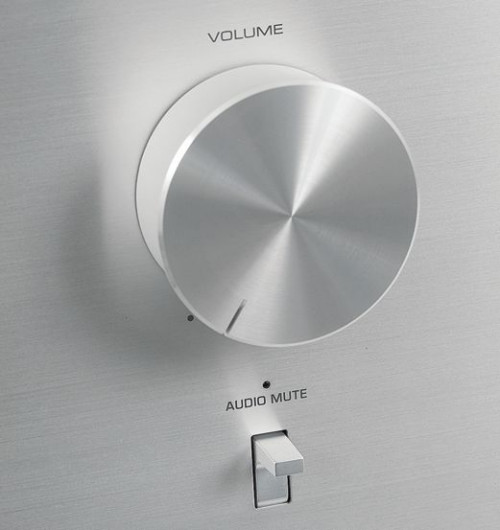

Hebelkowy przełącznik układu wyciszenia jest sprzężony z regulatorem głośności, ustawiając je w pozycji minimum.

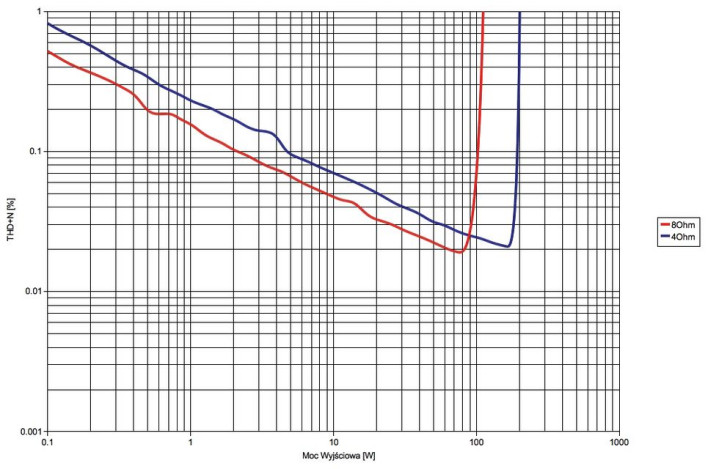

Yamaha A-S110 - THD+N / moc
Yamaha A-S110
Yamaha dość lakonicznie deklaruje moc A-S1100 jako 160 W przy 4 omach. Testowany wzmacniacz znacznie przekroczył tę wartość, osiągając 201 W, i 112 W przy 8 omach przy wysterowaniu pojedynczego kanału; obciążenie zasilacza pracą obydwu nie przynosi wyraźnych zmian, dostajemy 2 x 110 W przy 8 omach i 2 x 193 W przy 4 omach.

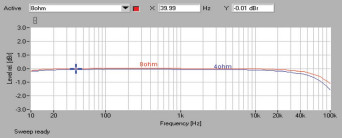

Czułość jest utrzymana na wzorcowym poziomie bliskim 0,2 V. Urządzenie ma niski poziom szumów, S/N wynosi 88 dB, a dynamika sięga 108 dB. Yamaha znakomicie radzi sobie w teście pasma przenoszenia (rys.1), przy granicznych 100 kHz spadek wynosi -1 dB dla 8 omów i -1,5 dB dla 4 omów; przy 10 Hz nie widać żadnych spadków.

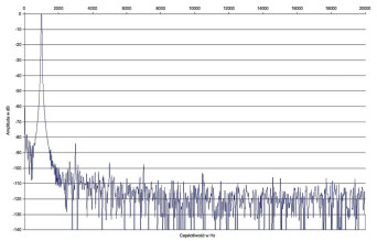

W spektrum harmonicznych (rys. 2) można wskazać właściwie tylko trzecią harmoniczną, jednak i jej poziom to umiarkowane -84 dB. Znacznie poniżej -90 dB leżą jeszcze piąta oraz siódma.
Wykres z rys. 3. ma bardzo typowy dla wzmacniacza tranzystorowego kształt. Przedziały mocy wyjściowej przy zniekształceniach niższych od 0,1% wynoszą 2-100 W dla 8 omów oraz 5-185 W dla 4 omów.
