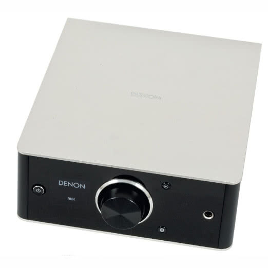

Wykonanie Nowoczesny, minimalistyczny styl komponentów Design Series, klasycznie eleganckie połączenie elementów czarnych i srebrnych. Wzmacniacz można ustawić w poziomie lub pionie. Impulsowe końcówki mocy, przetwornik DAC 24/192, starannie przygotowana sekcja wyjścia słuchawkowego.
Funkcjonalność Jedno wejście analogowe, kilka cyfrowych, lecz bez USB, zintegrowany moduł Bluetooth (aptX), trzy tryby pracy wyjścia słuchawkowego (dla różnych impedancji). Wygodny i solidny pilot.
Laboratorium Wysoka moc wyjściowa (2 x 45 W/8 Ω , 2 x 78 W/4 Ω), niski odstęp od szumu (58 dB), dobrze zoptymalizowana (pod kątem impedancji obciążenia) charakterystyka przenoszenia.
Brzmienie Kompletne, neutralne i uniwersalne, swój charakter zaznacza w niewielkim stopniu, Dobra dynamika, sprężysty basik, góra lekko zaokrąglona. Niczego nie udaje, nie robi "szoł", ale daje radę.

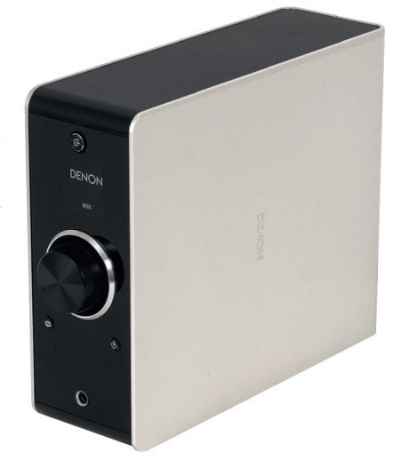

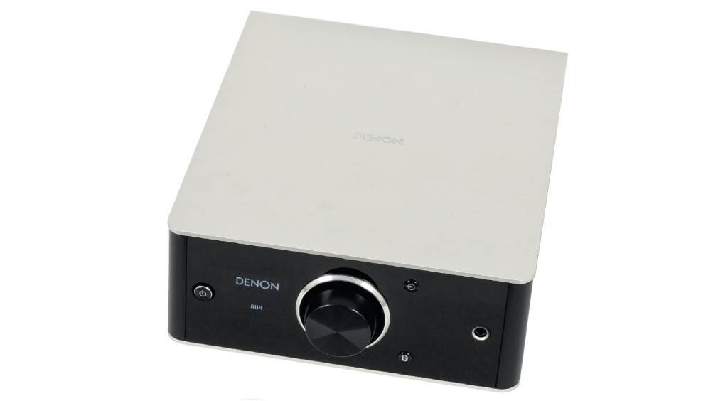

Znana już, ale wciąż nowoczesna koncepcja wzornicza opiera się na metalowej klamrze (utworzonej przez tylną, dolną i górną ściankę). Wzmacniacz można ustawić poziomo lub pionowo; w drugim przypadku należy wyjąć zaślepki z bocznej ścianki i wkręcić tam nóżki.

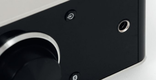

Umieszczone w centrum pokrętło głośności, a także rozplanowanie przycisków i gniazda słuchawkowego, umożliwia wygodną obsługę urządzenia w obydwu orientacjach.
Małym majstersztykiem jest wyświetlacz - nowoczesna matryca typu OLED również zmienia sposób działania w zależności od tego, jak ustawimy wzmacniacz.

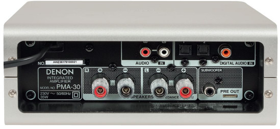

Denon PMA-30 ma pojedyncze, wygodne terminale głośnikowe, wejście analogowe jest tylko jedno - w konwencjonalnej formie parki RCA. Oprócz niej są trzy wejścia cyfrowe (dwa optyczne i jedno współosiowe) oraz, czym Denon chwali się najbardziej, zintegrowany moduł bezprzewodowy Bluetooth (z kodowaniem aptX).
Trochę szkoda, że nowy PMA-30 nie załapał się na port USB, który byłby dopełnieniem bardzo dobrego wyposażenia. Podłączymy też subwoofer (oczywiście do analogowego wyjścia monofonicznego).

PMA-30 możemy ustawić w pionie lub poziomie, a do wybranej orientacji automatycznie dostosowuje się wyświetlacz.

Na uwagę zasługuje sekcja wzmacniacza słuchawkowego, bowiem to niezależny układ, zadaniem którego jest obsługa dowolnych słuchawek; w tym celu wprowadzono trzy tryby - dla słuchawek o niskiej, średniej i wysokiej impedancji.

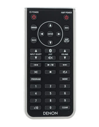

Denon coraz więcej uwagi poświęca samym aplikacjom mobilnym, ale dba też o klasyczne piloty, a przykład tego mamy i tutaj. Idealnie pasuje do stylu wzmacniacza (srebrne lamówki wokół czarnej obudowy) i swoją masą sprawia wrażenie wyjątkowo solidnego (a także wygodnego, bo leciutkie piloty wcale nie są ergonomiczne). Pilot jest systemowy, obsłuży także odtwarzacz z gamy Design Series.
Obsługa słuchawek jest starannie przygotowana, układ pracuje w trzech trybach, zoptymalizowanych dla różnych impedancji.

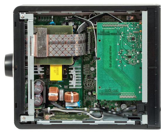

Denon PMA-30 wszystkie sygnały analogowe zamienia od razu na cyfrowe, płytka analogowego przedwzmacniacza jest niewielka, tuż pod nią znajdują się końcówki mocy (z niewielkim radiatorem) i zasilacz impulsowy.

Wejścia cyfrowe świadczą o obecności przetwornika C/A; niestety, nie ma wśród nich złącza USB. Aby ukryć i zabezpieczyć wtyczki, panel z gniazdami został cofnięty i osłonięty ramką obudowy.

Urządzenia Design Series są oparte na technice impulsowej. Sygnały z wejść analogowych są od razu konwertowane na cyfrowe.

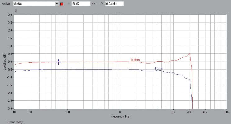

Na charakterystyce przenoszenia dla obciążenia 8-omowego (rys. 1) powyżej 10 kHz widać spodziewane (dla konstrukcji impulsowej) podbicie, jest ono jednak bardzo delikatne (tylko 0,5 dB), przy 4 Ω jest jeszcze lepiej; chociaż dla obydwu obciążeń, powyżej 22 kHz, następuje już szybki spadek, to z tym problemem Denon i tak poradził sobie świetnie.

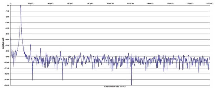

Wysoki poziom szumów widać także w spektrum zniekształceń (rys. 2), poza tym wybija się druga harmoniczna (-69 dB), trzecia leży przy -75 dB, a piąta na granicy -80 dB. Na wykres z rys. 3. znowu rzutuje wysoki poziom szumów, żadna z charakterystyk nie schodzi do pułapu 0,1 %.
