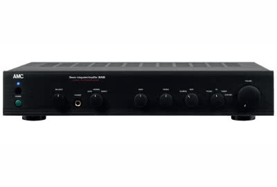

AMC XIA50 jest trochę jak wehikuł czasu, i chociaż na rynku mamy sporo urządzeń o takich właściwościach, to za przyjemność powrotu do "dawnego, dobrego brzmienia" producenci każą sobie zwykle dużo (czasami o wiele za dużo) płacić (np. reinkarnacje monitorów BBC). XIA50 oficjalnie do niczego nie nawiązuje, nie wskrzesza żadnej legendy, ale w jego aparycji, funkcjonalności oraz dźwięku, można odnaleźć coś specjalnego, i coś od dawna znanego.
Powrót do przeszłości - wzbudzająca sympatię, szara, "zielonooka" facjata. Klasyczna, solidna, choć niskobudżetowa integra. Wzmacniacze operacyjne w sekcji wejściowej, tranzystorowe końcówki mocy.

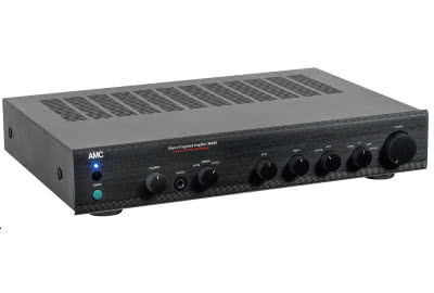

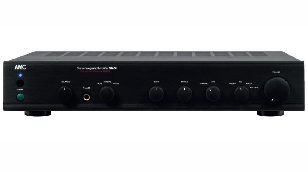

Typowe już tylko dla AMC są prążki w dolnej i górnej części frontu. Zielony włącznik zasilania to jedyny przycisk na przedniej ściance, do obsługi wszystkich funkcji służą pokrętła. Analogowy potencjometr, kiedyś niemal oczywisty, jest stosowany coraz rzadziej, mamy go jednak w tej konsekwentnie klasycznej konstrukcji.
XIA50 ma w standardowej wersji wyłącznie wejścia analogowe. To wciąż wystarczy wielu użytkownikom, zwłaszcza że wcale nie zamyka drogi do podłączenia np. zewnętrznego DAC-a.
Selektor źródeł rozdzielono na dwa pokrętła – dla podstawowych źródeł i pętli magnetofonowej; to już relikt mniej potrzebny, bo czas rejestratorów minął... a może wróci?
Przygotowano regulacje barwy i zrównoważenia kanałów, dodatkowe pokrętło dotyczy trybów pracy – Direct, Normal i wyciszenia (w drugiej pozycji pracują wszystkie układy korekcji).

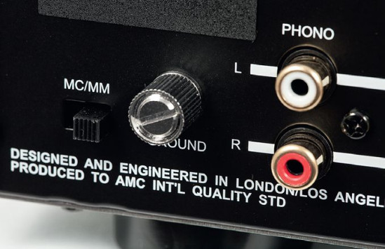

Obok trzech wejść liniowych i pętli dla rejestratora, jest wejście gramofonowe – nietypowe w tej klasie sprzętu, bo przygotowane zarówno na korekcję sygnału z wkładek MM, jak i MC, za co oczywiście należą się tylko pochwały.
Wejście gramofonowe XIA50 jest wyjątkowe – obsługuje zarówno wkładki MM, jak i MC.

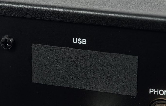

Ale nic straconego – można wzmacniacz AMC XIA50 zmodernizować, producent przygotował miejsce (i niezbędną elektronikę) dla wewnętrznej karty DAC-a, mającego nawet złącze USB-B.
Jego parametry nie są imponujące (24/96), ale to z pewnością praktyczny dodatek. Oczywiście do każdego z wejść liniowych można podłączyć dowolny, samodzielny DAC.

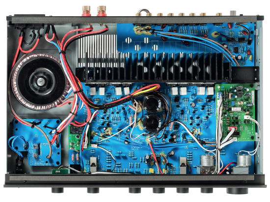

Po odkręceniu górnej pokrywy można zobaczyć układ niby zwyczajny, a w tym teście zupełnie unikalny – klasyczną konstrukcję w klasie AB, ze sporym transformatorem toroidalnym i szerokim radiatorem. W końcówce mocy pracują tranzystory Sankena. Do wyboru wejść służy scalony przełącznik.

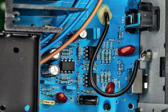

Na płytce w okolicy wejść wydzielono miejsce na moduł przedwzmacniacza phono, w tej części układ wykorzystuje scalone wzmacniacze operacyjne. Widać sporo wewnętrznych połączeń przewodami, także np. do pokrętła balansu, więc wskazane jest użycie układu Direct. Szary kolor obudowy okazuje się nieobowiązkowy – jest też wersja srebrna.
Przygotowano możliwość instalacji modułu przetwornika C/A z wejściem USB.

Wnętrze XIA50 pokazuje klasyczny układ wzmacniacza w klasie AB, dla pełnej satysfakcji warto byłoby zredukować liczbę połączeń kablowych, ale mimo nich, odstęp od szumu jest dobry, więc ostatecznie konstrukcja zasługuje na wysoką ocenę za staranność projektu i wykonania.

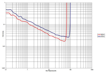

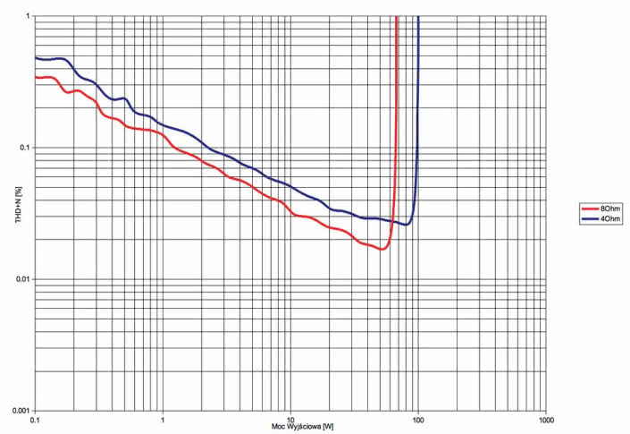

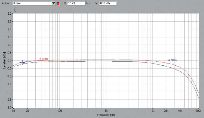

Wszystkie przedstawione pomiary przeprowadziliśmy z włączonym systemem Direct, co zapewniło lepsze wyrównanie charakterystyki przenoszenia (rys. 1), wygląda ona bardzo dobrze dla obydwu impedancji, na skrajach zakresu spadki wynoszą tylko -0,4 dB przy 10?Hz oraz ok. -2 dB przy 100 kHz).
AMC tradycyjnie podchodzi do kwestii czułości, która wynosi 0,19 V, a więc niemal idealnie pokrywa się ze standardem (0,2 V), od którego wielu producentów dzisiaj odchodzi (na rzecz niższej czułości, w praktyce wystarczającej). Moc XIA50 przy 8 omach wynosi 67 W przy jednym kanale wysterowanym, i 2 x 63 W przy dwóch, jest więc lepiej, niż obiecuje producent (50 W).
Przy 4?omach dochodzimy do równych 100 W i 2 x 81 W, mamy więc wyraźny przyrost, zapowiadający dobre zachowanie z takimi impedancjami. Odstęp od szumu wynosi 85 dB – to wynik dobry, więc przy sporej mocy dynamika dotarła do 103 dB.

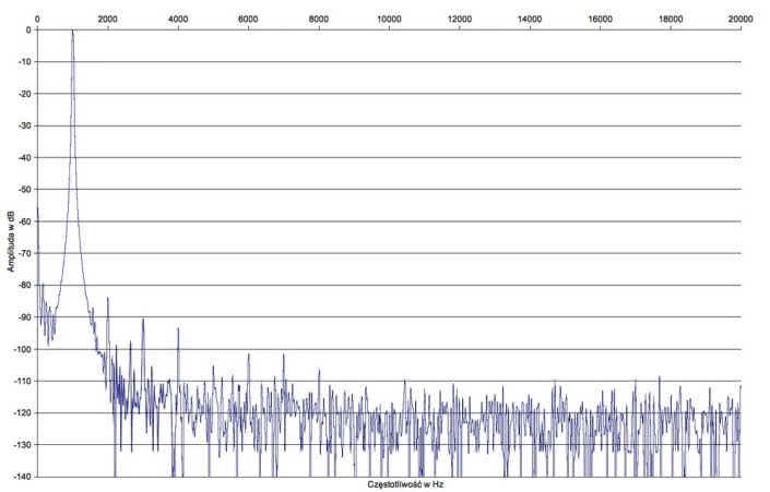

Widmo harmonicznych (rys. 2) jest dość czyste, najsilniejsza druga sięga -84 dB, kolejne leżą już poniżej -90 dB.
Wykres z rys. 3. jest bardzo charakterystyczny dla tranzystorowej konstrukcji w klasie AB, zaznacza się gwałtowne przesterowanie, jak i systematyczny spadek THD+N, wraz ze wzrostem mocy, w użytecznym zakresie pracy.
THD+N poniżej 0,1 % mamy powyżej ok. 1 W przy 8 omach i 2 W przy 4 omach. Bez rekordów i bez żadnych słabości. Dla wzmacniacza w tej cenie to świetny zestaw wyników.
