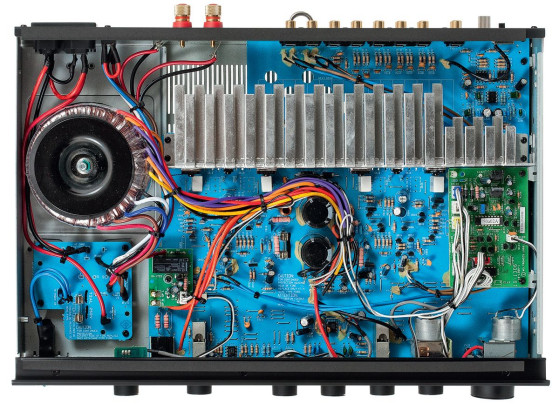

Skromna obudowa, ale układ elektroniczny jest całkiem poważny. Zasilacz z transformatorem toroidalnym, spory radiator z tranzystorami marki Sanken, niekonwencjonalny selektor źródeł.

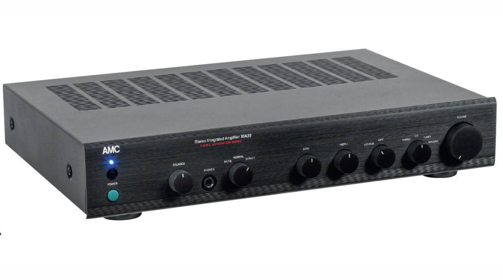

Górną i dolną część ozdobiono delikatnymi zaokrągleniami i biegnącymi przez całą szerokość rowkami. Największą gałkę sprzężono z analogowym potencjometrem (niektórzy twierdzą, że nie da się wymyślić niczego lepszego, i to niezależnie od ceny), za to selektor źródeł jest dość oryginalny.

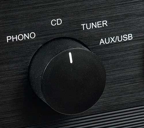

Wstępnie podzielono go na dwie sekcje: pierwsze pokrętło decyduje o tym, czy poruszamy się w ramach pętli dla rejestratora, czy przechodzimy do głównej puli wejść; drugie pozwala wybrać jedno z czterech wejść.
Kręcąc gałką napotykamy delikatny opór - asystę elektronicznego siłownika, który ustawia gałkę precyzyjnie w określonej (napisem - nazwą źródła) pozycji. W pierwszej chwili uczucie jest dość dziwne, zaczynamy siłować się z elektronicznym "asystentem", który najpierw lekko cofa gałkę, później ją popycha (w zależności od tego, do której podziałki jest bliżej).
Takie zachowanie jest pochodną działania mechaniki, selekcja odbywa się bezpośrednio w samym obrotowym przełączniku, do którego dołożono silniczek, a dzięki niemu zdalne sterowanie.
Kolejne pokrętła odpowiadają za regulację tonów niskich i wysokich, zrównoważenie kanałów. Jest też manipulator z trzema trybami pracy: normalnym (z załączonymi regulacjami barwy), direct (omija regulacje) oraz szybkim wyciszeniem (odcina sygnał od terminali głośnikowych i przyda się użytkownikom słuchawek - wyjście słuchawkowe ulokowano tuż obok).

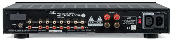

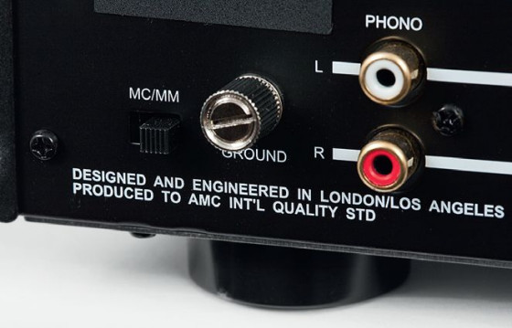

Wszystkie gniazda RCA na tylnym panelu są złocone. Do AMC XIA30t podłączymy cztery źródła liniowe i dodatkowo gramofon. Układ phono przygotowano dla wkładek MM oraz MC (wyboru dokonujemy niewielkim przełącznikiem tuż obok trzpienia uziemiającego), co jest bardzo rzadkie we wzmacniaczach w tej cenie (chociaż w tym teście podobnie popisał się jeszcze Denon).

Selektor źródeł ma asystę silniczka (zdalnego sterowania), który jednocześnie “pilnuje”, aby pokrętło trafi ło w odpowiednie miejsce, wyraźnie je popychając lub cofając.
Selektor źródeł ma asystę silniczka (zdalnego sterowania), który jednocześnie “pilnuje”, aby pokrętło trafiło w odpowiednie miejsce, wyraźnie je popychając lub cofając.
Na wzór niektórych (zwłaszcza starszych) wzmacniaczy NAD, wyprowadzono wyjście z przedwzmacniacza i wejście na końcówkę mocy (złącza RCA), łącząc je za pomocą zewnętrznych zworek (w kształcie litery U). Wyjścia głośnikowe są pojedyncze, terminale wyglądają skromnie, ale jako jedyne w tej grupie mają metalowe (a do tego złocone) nakrętki.
Połączenie zasilające ma trzpień uziemiający. Jest też dodatkowe gniazdo zasilania na zewnętrzne urządzenia. Ciekawostką tej konstrukcji jest również tajemnicza zaślepka (obok gniazda gramofonowego) z umieszczonym obok napisem USB. Być może producent zostawił sobie furtkę dla modułów rozszerzeń, choć na żadne moduły ani informacje na ten temat się nie natknąłem.
Pomimo relatywnie niewysokiej mocy wyjściowej, w konstrukcji AMC XIA30t uwagę zwraca duży radiator. Tranzystory mocy to solidne Sankeny 2SA1186/2SC2837 (swego czasu stosował je Marantz np. w PM8003).

Tylko wejścia analogowe, ale w dużym wyborze. Tylko jedna para wyjść głośnikowych, lecz z porządnymi, metalowymi nakrętkami.
W torze przedwzmacniacza gramofonowego główną rolę grają scalone wzmacniacze operacyjne. Najbardziej oryginalną częścią XIA30t jest jednak wspomniany selektor źródeł.
Zamiast najczęściej widywanych przekaźników czy rozwiązań scalonych, działa tutaj wielostykowy, zespolony przełącznik, operujący bezpośrednio na sygnałach audio (z każdego z wejść). Nie udało się uniknąć prowadzenia sygnału przewodami, pokonują one długą drogę z sekcji przedwzmacniacza i końcówek mocy do gniazd Pre Out/Main In.

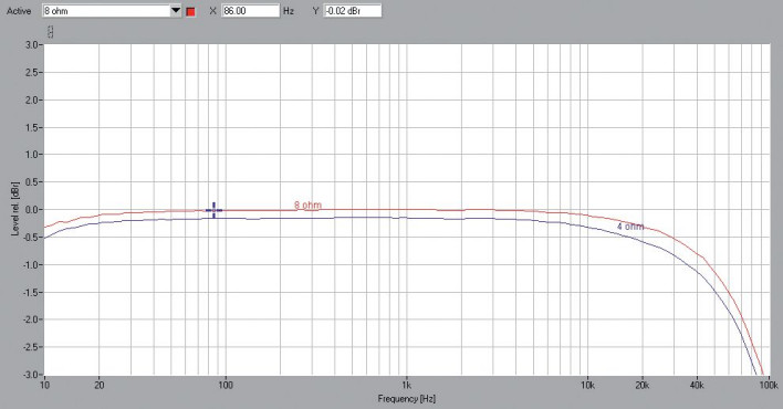

Według deklaracji producenta moc przy 8 Ω powinna wynosić 30 W, a przy 4 Ω niewiele więcej, bo 40 W. W rzeczywistości jest znacznie lepiej. Z jednego kanału i przy 8 Ω otrzymamy 45 W, a w stereo 2 x 39 W. Przejście na obciążenie 4 Ω daje solidną premię, odpowiednio do 74 W i 2 x 57 W. Czułość jest standardowa, wartość 0,18 V bliska normie 0,2 V.
Słabością jest natomiast dość wysoki poziom szumów, S/N wynosi tylko 79 dB, a dynamika dociera tylko do 97 dB. Charakterystyki przetwarzania (rys.1) wyglądają bezproblemowo w zakresie niskich częstotliwości (spadki nie większe niż -0,5 dB przy 10 Hz), powyżej 10 kHz rozpoczynają się już wyraźniejsze, ale punkty -3 dB odnotowujemy dopiero przy 90 kHz (8 Ω) i 84 kHz (4 Ω).

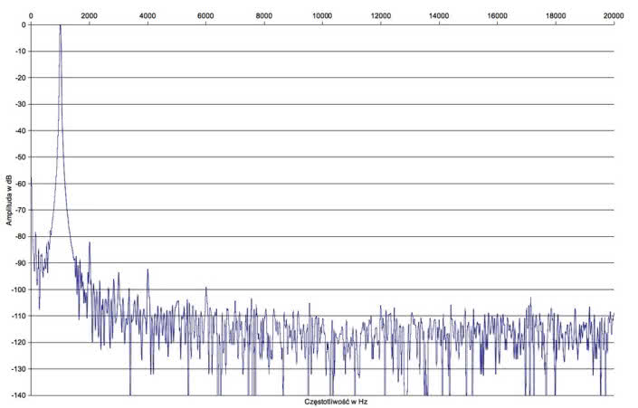

W spektrum zniekształceń (rys. 2) najsilniejszą i jedyną przekraczającą granicę -90 dB harmoniczną jest druga, ale jej poziom to umiarkowane -82 dB.

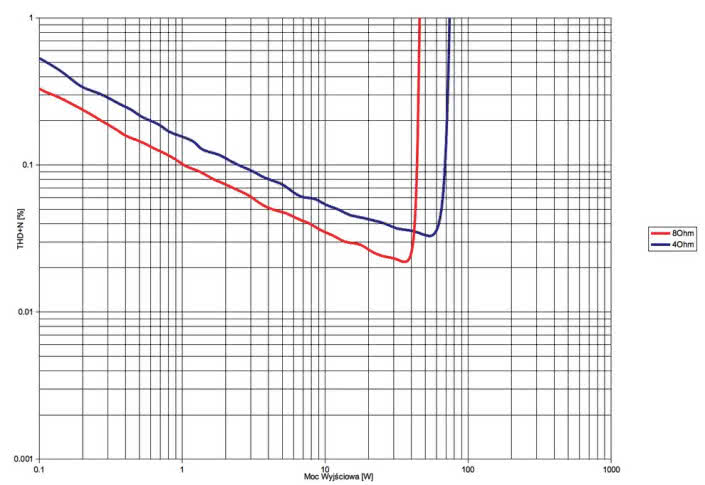

Mimo dość wysokiego szumu, THD+N są niższe od 0,1 % dla mocy przekraczającej 1 W dla 8 Ω i nieco ponad 2 W dla 4 Ω (rys. 3).
