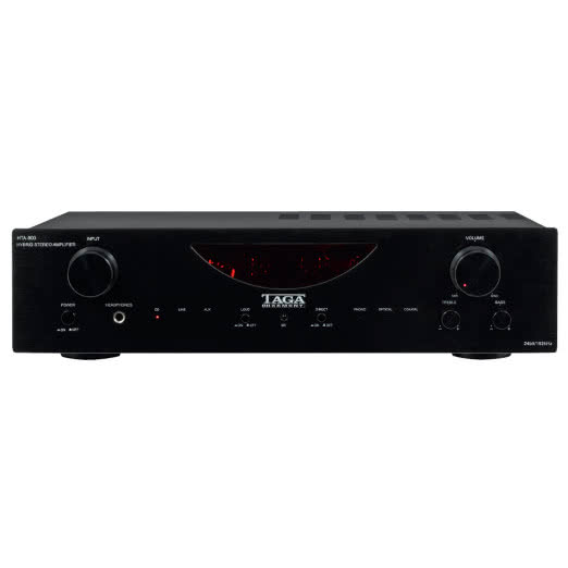

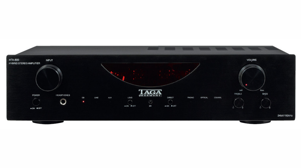

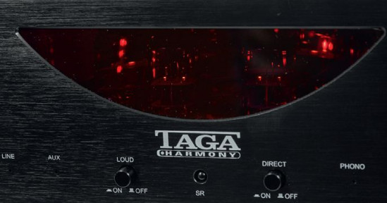

Wzmacniacz ma przeciętne gabaryty, ale bogate wyposażenie i ciekawe rozwiązania konstrukcyjne, co widać już w elementach umieszczonych na przedniej ściance. W centralnej części znajduje się okienko, przez które widać żarzące się lampy w sekcji przedwzmacniacza.
Regulacja głośności odbywa się tradycyjnym pokrętłem, połączonym z analogowym potencjometrem. Drugie z dużych pokręteł służy do przełączania wejść; aktywne jest wskazywane przez diodę. HTA-800 ma też parę mniejszych regulatorów barwy, które można odłączyć przyciskiem Direct. Układ ten nie pomija jednak filtra "kontur".
Na froncie wzmacniacza Taga Harmony HTA-800 zainstalowano jeszcze wyście słuchawkowe (6,3 mm). Integra jest zdalnie sterowana, a pilot robi dobre wrażenie - nie jest to plastikowy, tandetny sterownik, a kawał ciężkiego metalu, dedykowany właśnie HTA-800.
Podobnym "nie pogardziłby" niejeden znacznie droższy wzmacniacz. Zresztą samo urządzenie też jest bardzo solidne, z grubym metalowym frontem, co w tym teście jest chyba wyjątkiem. Pilot pozwala na regulację głośności, wybór źródeł, szybkie wyciszenie oraz włączenie i wyłączenie podświetlenia lampowej "komory".

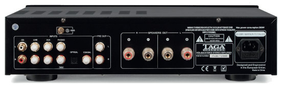

Taga Harmony HTA-800 ma trzy wejścia liniowe, a także gramofonowe (MM), razem z zaciskiem masy. Sekcja przedwzmacniacza z lampowym buforem wyjściowym to dla wielu audiofilów duża atrakcja, zwłaszcza w tak umiarkowanej cenie, a jego działanie można też wykorzystać, podłączając zewnętrzną końcówkę mocy (HTA-800 ma stosowne wyjścia).
Lampy widoczne w okienku można dodatkowo wyeksponować, włączając wewnętrzne podświetlenie.

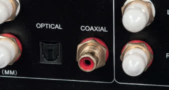

Wzmacniacz ma także dwa wejścia cyfrowe, jedno Toslink i jedno S/PDIF - przyjmują odpowiednio 24/96 i 24/192. Gniazda RCA (także analogowe) są znakomitej jakości, mają grube, zakręcane na obudowie kołnierze i ochronne kapturki.
Pojedyncze terminale głośnikowe są już bardziej typowe, ale też porządne. Gniazdo zasilające jest wyposażone w bolec ochronny, o czym producenci często zapominają, a co ma znaczenie przy podłączeniu gramofonu.

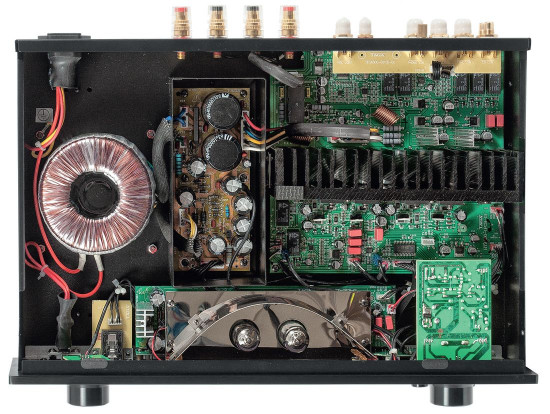

Wewnątrz HTA-800 prezentuje się równie poważnie, od razu zauważymy dobrze rokujący zasilacz, ze sporym transformatorem toroidalnym. Sekcję lampową umieszczono z przodu i oddzielono ekranem.
Wystarczająca liczba i zróżnicowanie wejść, a także ich przejrzyste rozplanowanie - to atuty funkcjonalności HTA-800.

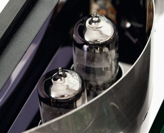

Taka lokalizacja nie jest może najlepsza, jeśli chodzi o ścieżkę sygnałową (długą), ale pozwala pokazać lampy przez okno na przednim panelu. Jest to para 6N3 – dalekowschodni odpowiednik rosyjskiej, podwójnej triody 6N3P.

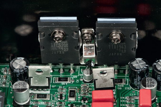

Regulacją głośności zajmuje się tzw. czarny potencjometr Alps, trwały i precyzyjny. Wejścia przełączane są przekaźnikami. Sekcja końcówek mocy to wspólny dla obydwu kanałów blok z czterema (po dwa na kanał) tranzystorami marki Toshiba. Przetwornik C/A oparto na układzie Cirrus Logic CS4344 (24 bit/192 kHz).
Lampy mają mieć wpływ ma brzmienie, także na nasze wyobrażenie o tym, co usłyszymy, na nasze nastawienie, które pozwoli zinterpretować nawet najbardziej kontrowersyjne cechy, zgodnie z założeniami wstępnymi – że lampy to świetna sprawa lub wręcz przeciwnie.
Układ podzielono na kilka sekcji i płytek, starannie zmontowano, przygotowano wewnętrzne ekrany dla poszczególnych obwodów, ścieżka sygnałowa nie jest jednak najkrótsza, widać sporo połączeń przewodami.

Esencją przedwzmacniacza są triody; komorę lamp dodatkowo podświetlono systemem diod.

Końcówka mocy mocy to układ półprzewodnikowy, z parą tranzystorów Toshiba w każdym kanale.

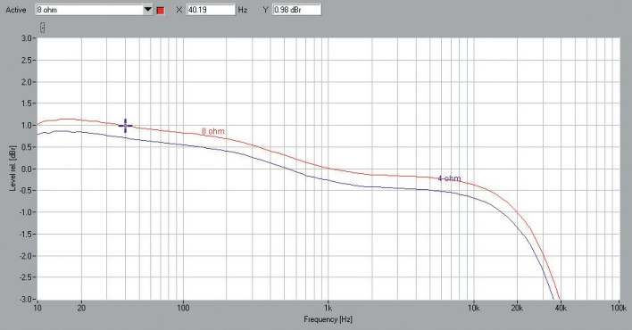

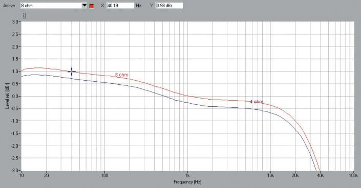

Badanie pasma przenoszenia (rys.1) przyniosło wyniki wyjątkowe. Przy 10 Hz widać lekkie podbicie (+1 dB), z kolei powyżej 10 kHz charakterystyka już szybko opada (-3 dB przy ok. 40 kHz). Wygląda to trochę tak, jakby w ścieżkę sygnału był włączony jakiś układ korekcyjny (nawet teoretycznie "wyzerowany").
System Direct został załączony, jednak nawet wtedy kręcenie regulatorami niskich i wysokich tonów wywołuje małe zmiany – w granicach jednego decybela, w dodatku w kierunku... "odwrotnym" (np. ustawienie basu na minus wzmacnia niskie tony).
Po kilku eksperymentach udało mi się uzyskać charakterystykę, która od 10?Hz do 18 kHz mieści się w ścieżce +/- 0,1 dB. Wymaga to włączenia Direct, ustawienia pokrętła basu na godz. 14 (teoretycznie dodajemy basu, ale faktycznie go odejmujemy...), a regulatora wysokich na godz. 11 (odwrotnie...). Bez trybu Direct regulacje pracują poprawnie (tj. zgodnie z założeniami).

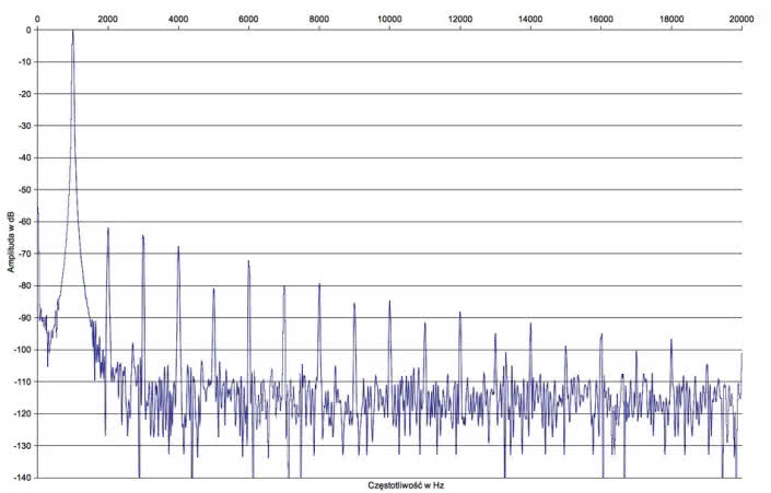

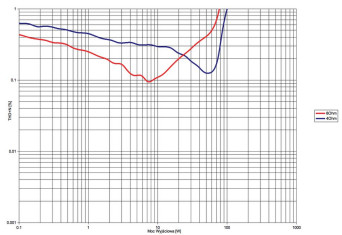

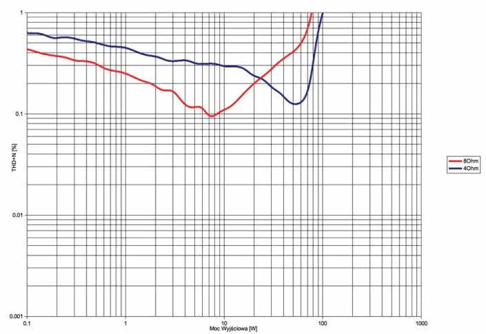

Na rys. 2. naszym oczom ukazał się las krzyży; przepraszam – szpilek harmonicznych, z drugą na czele (-62 dB), aż do dwunastej powyżej -90 dB. Wysoki poziom THD+N odbija się też na rys. 3., tylko w bardzo wąskim zakresie (7–9 W) i przy 8 omach, udaje się złapać poziom poniżej 0,1 %.
