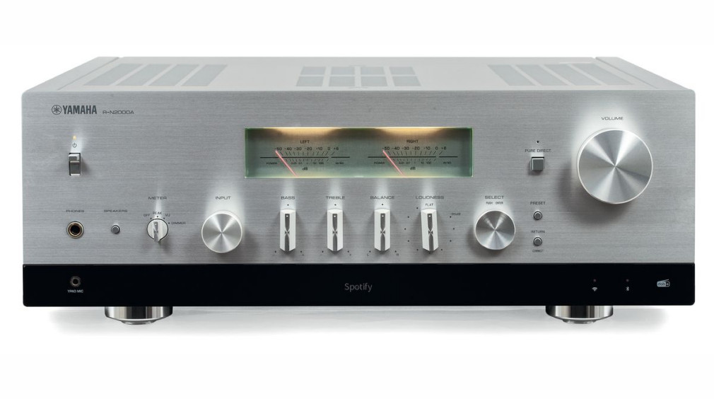

R-N2000A w spektakularny a zarazem praktyczny sposób łączy różne światy. Tradycyjny, solidny wzmacniacz stereofoniczny uzupełniono szeroką paletą nowoczesnych funkcji, które nie są tylko "wodotryskami", ale realnie zwiększają walory urządzenia, w tym brzmienie.
Stylowy wygląd, piękne wskaźniki, solidna obudowa, perfekcyjne wykonanie. Wszystkie obszary na wysokim poziomie – zasilacz, wzmacniacz stereo, sekcja cyfrowa.
Funkcjonalność
Do kwadratu. Funkcje sieciowe, strumieniowe i strefowe, w tym Tidal Connect. Wejścia cyfrowe (w tym HDMI) przyjmują materiały PCM 32/384 i DSD256. Dopasowany do stereo system kalibracji i korekcji akustyki YPAO. Wejścia liniowe, phono, wyjście słuchawkowe. Rozbudowana regulacja "barwy".
Wysoka moc (2 x 107 W/8 Ω, 2 x 161 W/4 Ω), umiarkowany szum (-83 dB), niskie harmoniczne, szerokie pasmo.
Brzmienie
Dynamiczne, dokładne, detaliczne, neutralne. Bez własnych kreacji, porządne "przezroczyste" wzmocnienie.

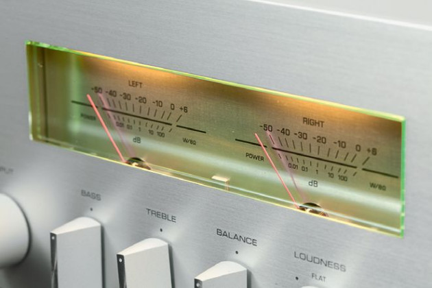

Również wyglądem Yamaha R-N2000A przypomina zdecydowanie bardziej wzmacniacz stereofoniczny, wywodzący się z najlepszych tego typu konstrukcji Yamahy. Wskaźniki wychyłowe, płaskie regulatory, hebelkowy włącznik zasilania… mają swoją bardzo długą tradycję.
Do regulacji głośności służy duże pokrętło, pod wskaźnikami ulokowano rozbudowaną sekcję regulacji barwy wraz z charakterystycznym dla Yamahy filtrem typu Loudness o zmiennych charakterystykach (płynnie przestrajany od pozycji neutralnej FLAT do najgłębszej korekcji).
Czytaj również: Jak dzielimy wzmacniacze ze względu na technikę wzmacniania sygnałów?
Wskaźniki wychyłowe były i są największą ozdobą wzmacniaczy stereofonicznych. Nie przypisujmy im jednak roli ściśle pomiarowej – są na to za mało dokładne.
Wskaźniki wychyłowe mają dwa tryby pracy (z opcjonalnym, chwilowym zatrzymaniem na wartościach szczytowych), można je także całkowicie wyłączyć. Jest tryb Pure Direct i wyjście słuchawkowe (gniazdo 6,3 mm).

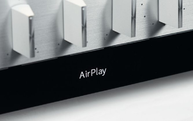

Na niewielkim dolnym pasku frontu pojawiają się nowoczesne dodatki – niebieski wyświetlacz i kilka punktowych kontrolek dla głównych systemów. Gniazdo mini-jack służy do podłączenia mikrofonu kalibracyjnego.
Yamaha R-N2000A - funkcje sieciowe
Yamaha R-N2000A jest wzmacniaczem sieciowym z całym dobrodziejstwem układów Yamahy. System MusicCast odpowiada za strumieniowanie z popularnych serwisów Tidal oraz Spotify, odtwarzanie plików z lokalnych serwerów, a także integrację strefową (oczywiście w ramach sprzętu Yamahy). Z MusicCastem związana jest aplikacja mobilna.

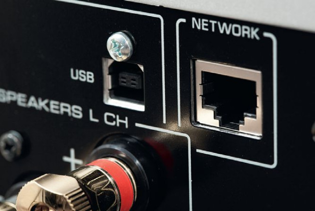

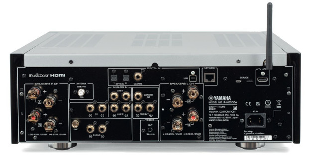

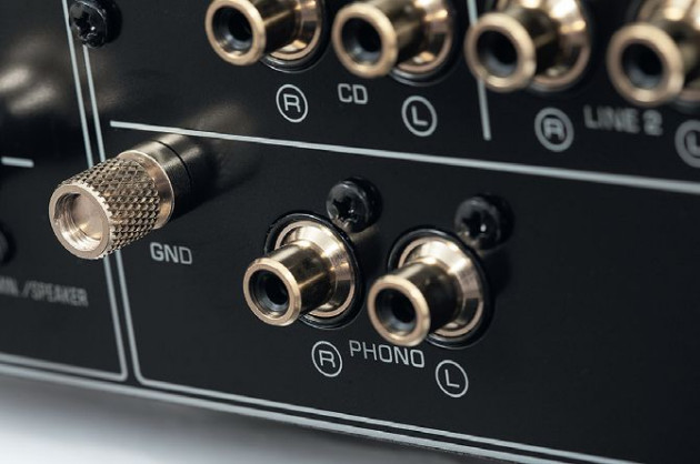

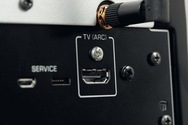

Yamaha R-N2000A jest bogato wyposażony w gniazda. Zacznijmy od strefy analogowej z trzema wejściami liniowymi oraz jednym gramofonowym (MM), które uzupełniono wyjściami niskopoziomowym z przedwzmacniacza, niezależnie dla końcówki mocy (stereo) i subwoofera (mono).
Doskonale prezentuje się też sekcja cyfrowa – są w niej dwa wejścia optyczne, jedno współosiowe, jedno HDMI (z kanałem zwrotnym eARC), a nawet USB (USB-DAC). Wyjścia głośnikowe są podwójne, z wygodnymi, metalowymi nakrętkami. Antena dla systemów bezprzewodowych jest jedna, uniwersalna dla Wi-Fi oraz Bluetooth.

Yamaha R-N2000A to w testowanej grupie, a także daleko poza nią, najbardziej wszechstronny wzmacniacz.
Do wzmacniacza podłączymy prawie wszystko, nawet telewizor z HDMI.

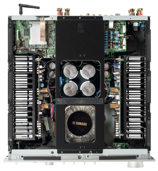

We wnętrzu czeka na nas kolejna uczta oraz popis inżynieryjnej staranności. Końcówki mocy są liniowe i zajmują dwa duże radiatory zainstalowane w przedniej części obudowy, przysunięte do bocznych ścianek. Pomiędzy nimi ulokowano zasilacz z imponującym transformatorem toroidalnym i zestawem kondensatorów.
Tylna część zawiera kilka piętrowo ułożonych płytek, a na jednej z nich zainstalowano nawet dekodery surround (które nie pełnią tutaj takiej roli, prawdopodobnie zajmują się korekcją sygnału). Przetwornik cyfrowo-analogowy ESS Technology ES9026PRO to nowoczesny 8-kanałowy układ, przyjmujący sygnały aż po 32/768 i DSD1024.
Starając się o niską impedancję wyjściową (wysoki współczynnik tłumienia), zastosowano z kolei grube kable i połączenia za pomocą masywnych konektorów i śrub.
Yamaha R-N2000A nie jest wzmacniaczem minimalistycznym, na co nie pozwoliłaby rozwinięta funkcjonalność, ale dba też o podstawowe sprawy rzutujące na jakość dźwięku. To nowoczesny japoński wzmacniacz, któremu obecność tunera można darować albo nawet się z tego cieszyć.

W zestawie tradycyjnego wyposażenia analogowego nie zabrakło wejścia gramofonowego.

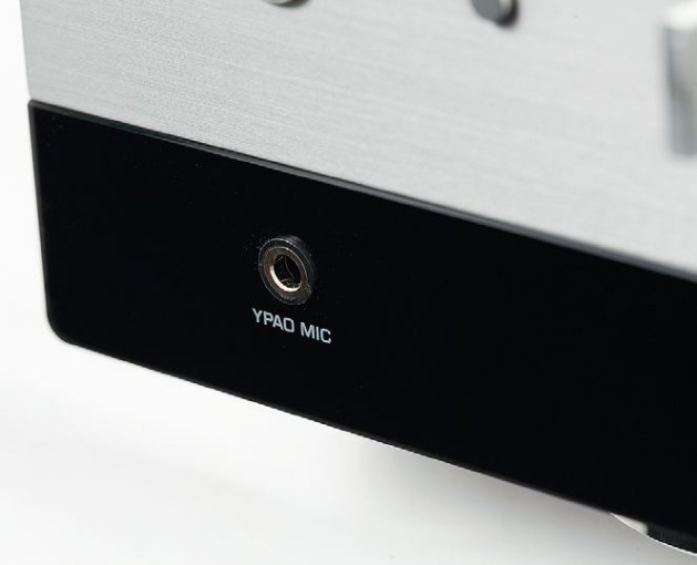

Korekcja czy kalibracja?
System YPAO, znany głównie ze sprzętu wielokanałowego Yamahy, odpowiada tam za kalibrację całego systemu, także korekcję akustyki. W urządzeniu stereofonicznym ma trochę mniej do roboty.
Jeśli chodzi o pomieszczenie, zajmuje się nie tylko rezonansami najniższych częstotliwości, ale redukuje też wpływ odbić średnich tonów od ścian pomieszczenia, co może poprawić stereofonię.
Z kolei kalibracją nazywamy tutaj "zgranie" kolumny lewej i prawej. Jeżeli zgodnie z tradycyjną (i słuszną) receptą są ustawione w idealnie takich samych odległościach od słuchacza – nie ma czego poprawiać. Ale skoro YPAO potrafi wyrównać poziomy i opóźnienia, to możemy tego warunku nie dotrzymać – ustawić kolumny w różnych odległościach od miejsca odsłuchowego.
Czyż nie robiliśmy tego wcześniej, pomagając sobie wówczas regulatorem "balansu"? Ten pozwala tylko wyrównać poziomy (głośności), ale nie opóźnienia. Powstają wówczas poważne i szkodliwe przesunięcia fazowe między promieniowaniem z lewej i prawej kolumny, degradujące stereofonię. Z pomocą musi przyjść bardziej zaawansowane narzędzie, zawarte właśnie w YPAO.

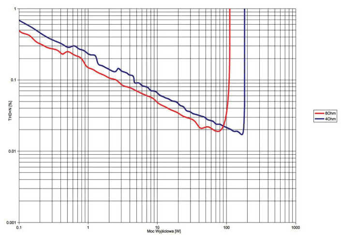

Yamaha deklaruje moc 90 W przy 8 Ω i 145 W przy 4 Ω. Wartości te są jednak ok. 20% niedoszacowane. Faktycznie R-N2000A ma moc 2 x 110 W przy 8 Ω i 2 x 173 W przy 4 Ω. Warto zwrócić uwagę, że zachowuje się jak rasowy wzmacniacz stereofoniczny, zwiększając moc przy 4 Ω i to bez żadnych "trybów", jakie są stosowane we wzmacniaczach wielokanałowych.
Japończycy w projektowaniu sprzętu są innowacyjni i zarazem konserwatywni, a to drugie przejawia się w tradycyjnie wysokiej (zgodnej z normą) czułości – 0,21V. Odstęp od szumu jest przyzwoity, w tej grupie nawet najlepszy – 83 dB, ale tylko przy włączonym układzie Pure Direct; bez niego S/N wynosi tylko 71 dB. Na tym przykładzie widać więc, że „direkty” nie są dla picu – omijając niepotrzebne układy, omijają źródła szumu.

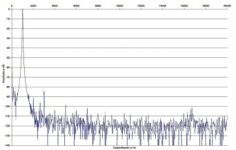

Charakterystyki częstotliwościowe (rys. 1) nie objawiają żadnej słabości, spadek przy 10 Hz jest śladowy, a przy 100 kHz też praktycznie nieistotny (-0,5 dB przy 8 Ω i -1 dB przy 4 Ω).

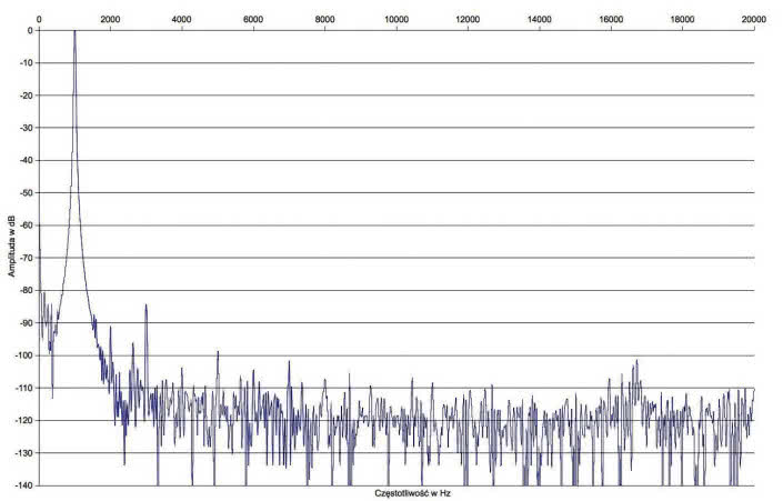

Na rys. 2. jedyną harmoniczną przekraczającą poziom -90 dB jest trzecia (-84 dB). Przebieg THD+N w funkcji mocy (rys. 3) jest dość typowy, z taką pozytywną uwagą, że charakterystyki dla obydwu obciążeń leżą blisko siebie, nie ma więc żadnych przeciwwskazań, aby podłączać kolumny 4-omowe. R-N2000A to lider w Laboratorium, oceny za wszystkie parametry są dobre lub bardzo dobre.
