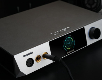

Tak jak pozostałe urządzenia tego testu, Luxisin X9 należy do kategorii DAC-ów ze wzmacniaczami słuchawkowymi, jednak w tym przypadku sekcja słuchawkowa wyraźnie wychodzi na pierwszy plan.

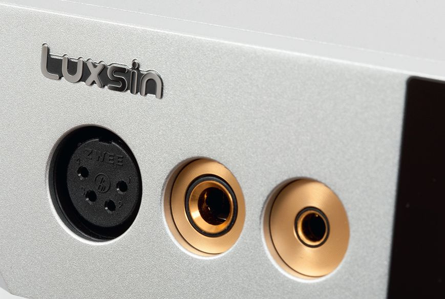

Najbardziej efektownie prezentują się kolory, dotykowy wyświetlacz o imponującej rozdzielczości i przejrzystości, ale zaraz potem są aż trzy wyjścia słuchawkowe. Do X9 podłączymy słuchawki z wtykiem 6,3 mm oraz symetrycznymi 4,4 mm (Pentaconn) i XLR.
Moc na wyjściu słuchawkowym (standard zbalansowany) wynosi wysokie 2,5 W, ale nic nie wiemy o impedancji wyjściowej. Ponieważ obsługą większości systemów zajmie się wyświetlacz (lub zdalne sterowanie), wystarczyło dodać już tylko pokrętło głośności (jej regulacja za pomocą matrycy jest możliwa, ale niewygodna).

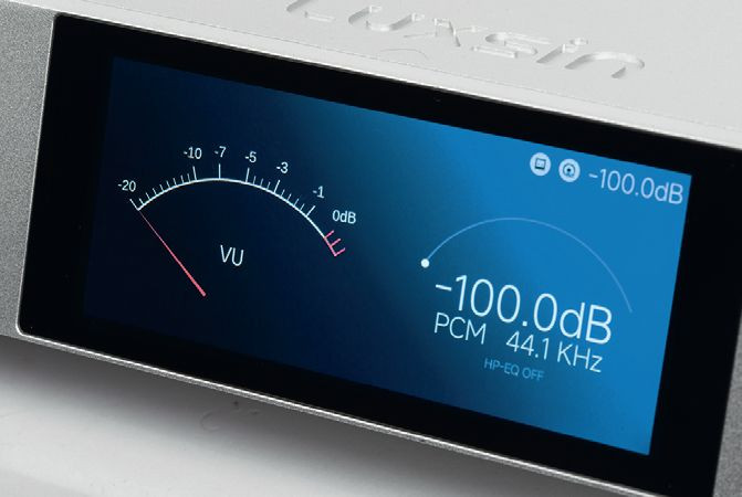

Kolorowa, dotykowa matryca przyda się, bo różnych funkcji i ustawień jest tu cała masa.

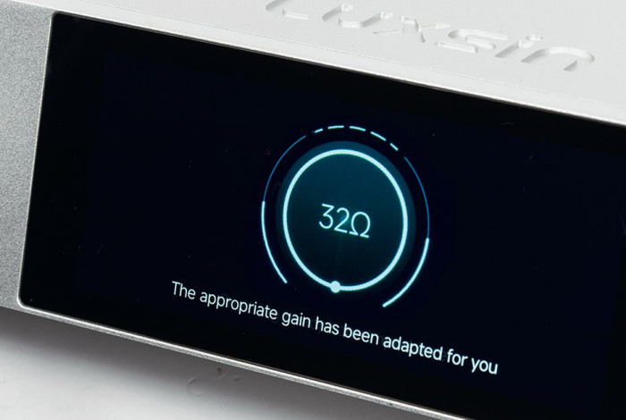

X9 ma automatyczny system pomiaru impedancji słuchawek, na tej podstawie jest wybierane optymalne wzmocnienie.

W menu znajdziemy trzy tryby (niskiej, średniej i wysokiej czułości), ale towarzyszy im pożyteczna automatyka; po podłączeniu słuchawek X9 mierzy ich impedancję i na tej podstawie proponuje odpowiedni tryb czułości.
Impedancja nie jest jedynym kryterium (bo liczy się także efektywność, której już X9 nie jest w stanie zmierzyć), ale w większości wypadków okazuje się wystarczającą wskazówką. Oryginalnym systemem jest tzw. Crossfeed. To rozwiązanie, które ma nadać brzmieniu słuchawek cechy przestrzenne, znane z kolumn głośnikowych.

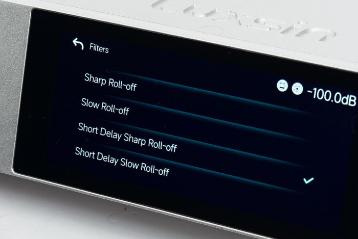

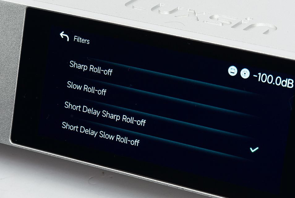

Do wyboru jest aż siedem charakterystyk filtrów cyfrowych.

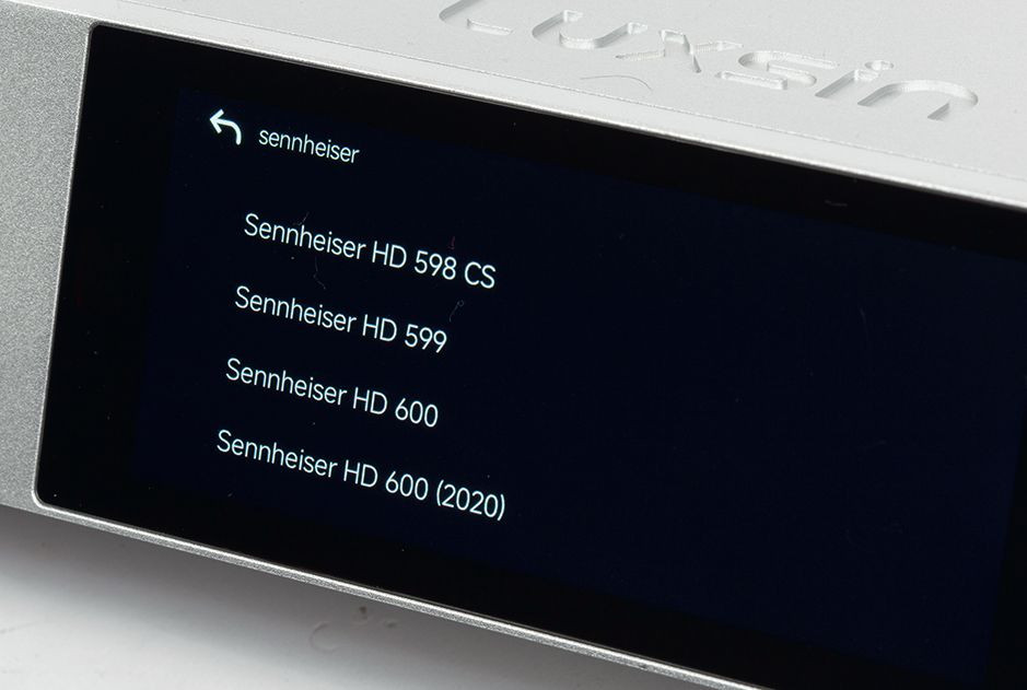

HP-EQ to korekcja charakterystyki częstotliwościowej według tzw. krzywej Harmana (omawiamy to dokładniej obok). Uruchomienie systemu rozpoczyna się od deklaracji użytkownika, który z długiej listy słuchawek (liczy ponad dwa i pół tysiąca modeli i jest ciągle uzupełniana) wskazuje konkretny model.
Luxsin X9 korzysta z bazy danych producenta, skąd ściąga krzywą korekcyjną. System HP-EQ można dowolnie włączać i wyłączać, porównując brzmienie. Korekcję HP-EQ można włączyć nie tylko dla słuchawek, ale i dla wyjść liniowych – chociaż nie wiem po co.

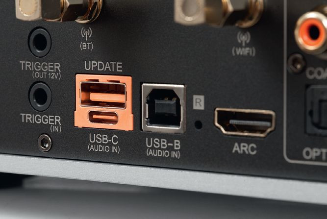

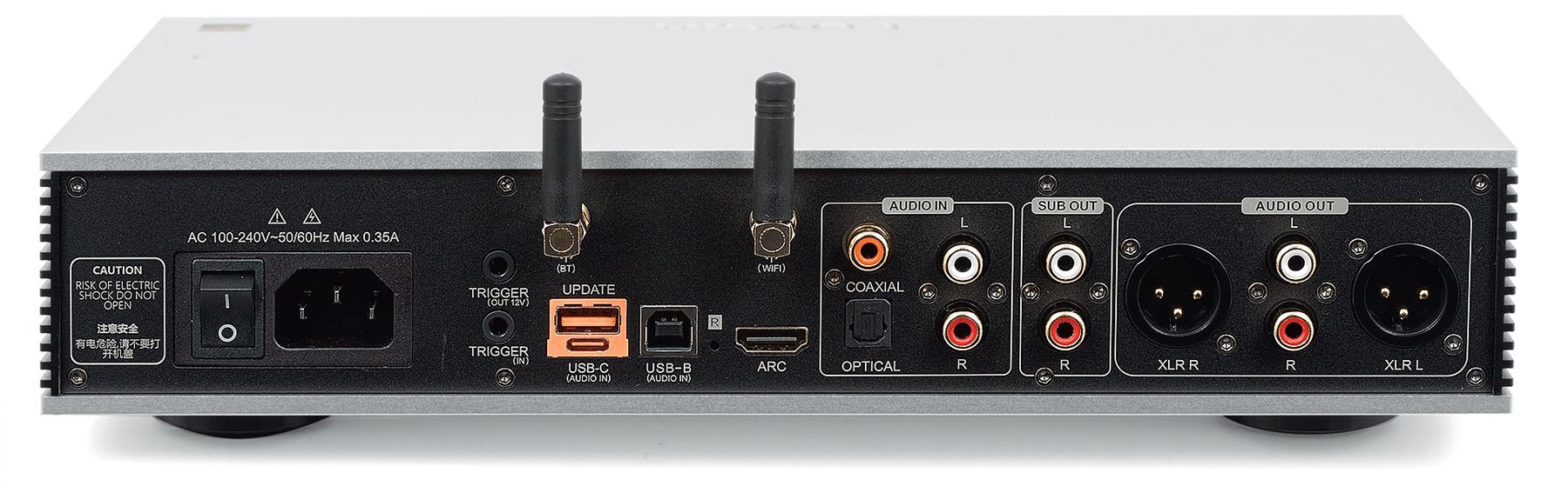

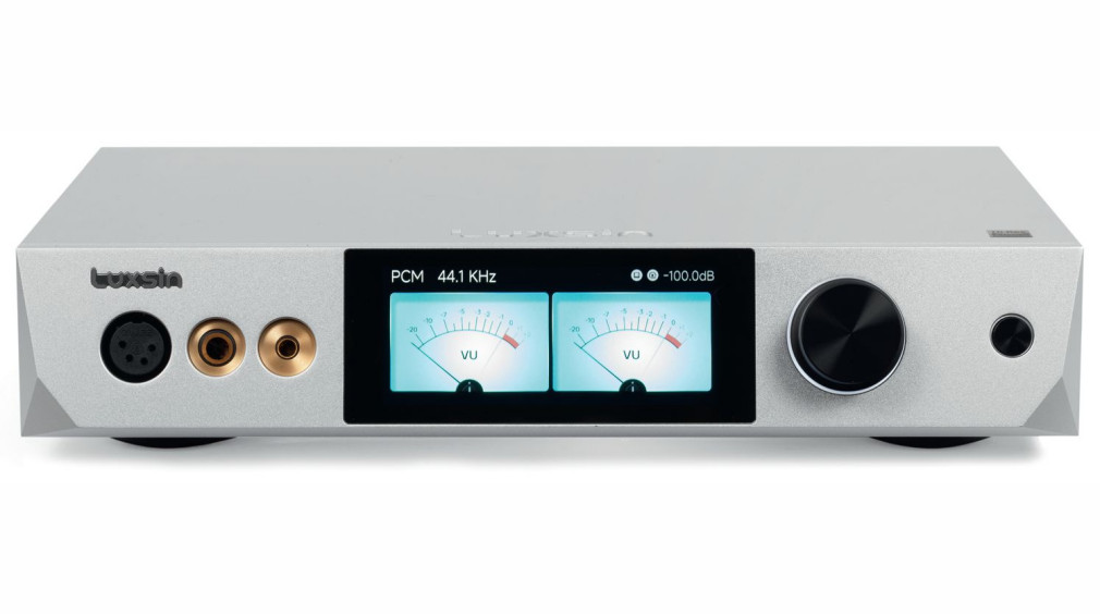

Słuchawki słuchawkami, X9 to również okazały DAC i przedwzmacniacz. Do dyspozycji jest pięć wejść cyfrowych: współosiowe, optyczne, dwa USB (jako USB-DAC) oraz HDMI z dodatkiem ARC. Jest jeszcze kolejne USB (już do aktualizacji oprogramowania, chociaż tę można również przeprowadzić przez sieć). X9 odegra dosłownie wszystko, przyjmując sygnały PCM 32 bit/768 kHz oraz DSD512.
Wejścia cyfrowe uzupełnia jedno analogowe (liniowe), czego nie należy lekceważyć. I tak dochodzimy do strumieniowania Bluetooth, wreszcie jest okazja, aby X9 coś wytknąć – kodowanie ogranicza się bowiem do SBC i AAC.
Czytaj również: Co to jest konstrukcja dual-mono i jakie są jej zalety?
X9 to wielkie atrakcje słuchawkowe, ale także pełnoprawny DAC i prosty przedwzmacniacz (analogowy).
 Aż trzy standardy wyjść słuchawkowych są imponujące i wygodne.
Luxsin deklaruje zbalansowaną konstrukcję urządzenia, więc X9 ma analogowe wyjścia XLR (RCA oczywiście również). Ma także (co niespotykane) dwa wyjścia subwooferowe. Znaczną część menu podporządkowano sekcji słuchawkowej, ale i w sferze cyfrowej można sobie nieźle poregulować – i porównać aż siedem filtrów cyfrowych.

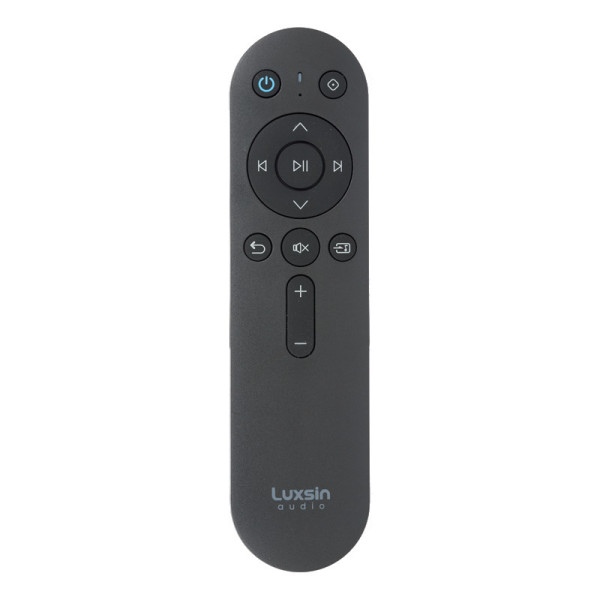

Do sterowania służy aplikacja mobilna i klasyczny pilot.

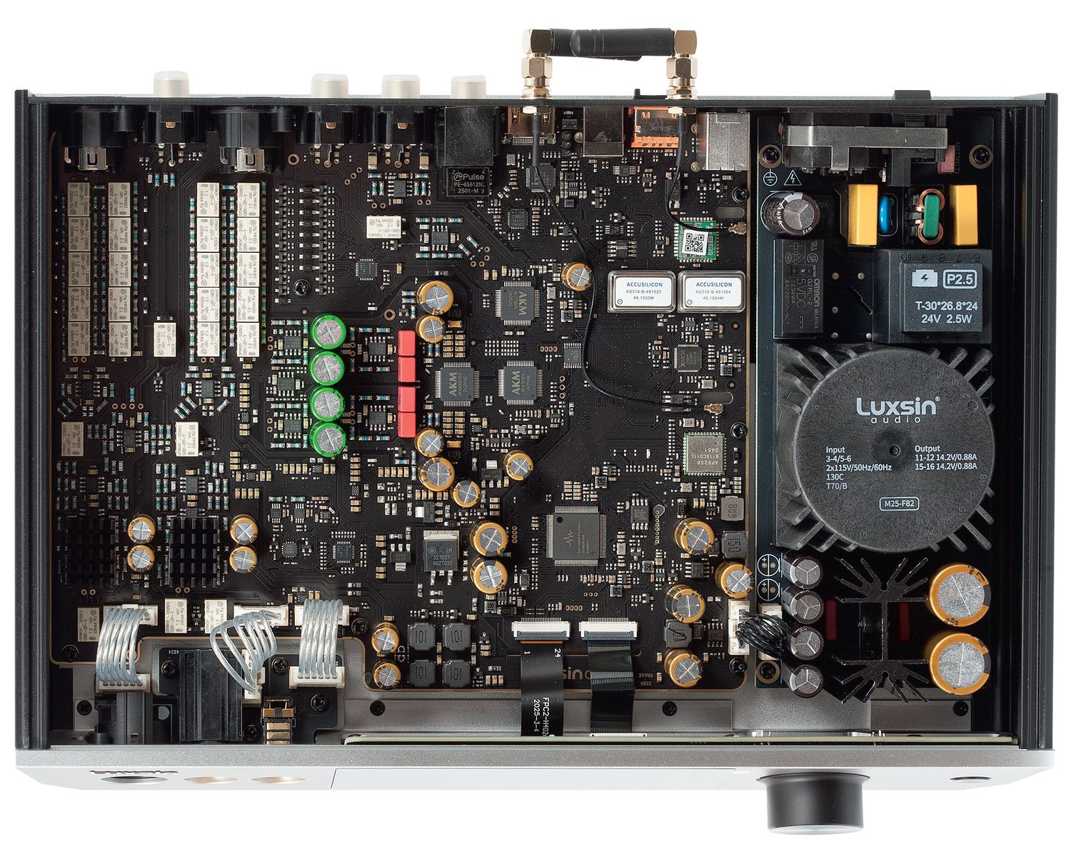

Luxsin X9 - elektronika

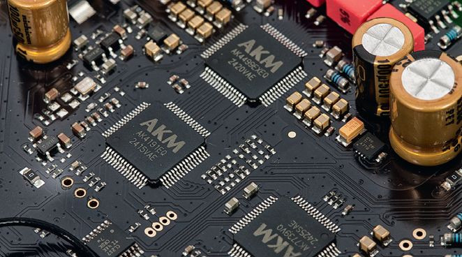

Luxsin, czyli Eversolo, ma doświadczenia niemal z każdym typem przetworników C/A. Dla X9 wybrał coś mniej oczywistego – referencyjny komplet AKM-a AK4191 plus AK4499EX.

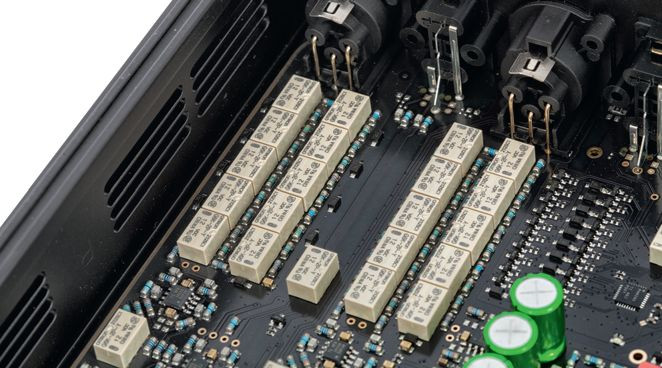

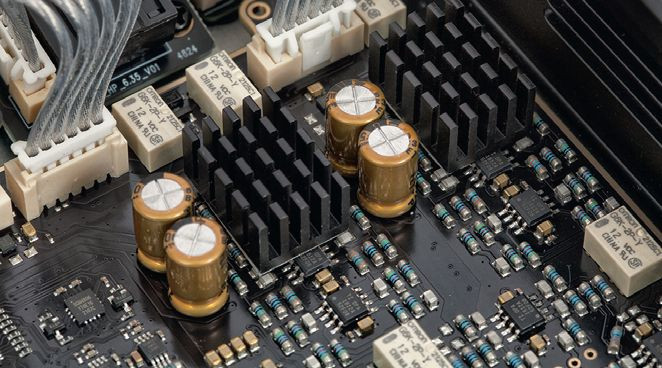

Wzmacniacz słuchawkowy załatwiono scalakiem Texas Instruments TPA6120, a regulacja głośności jest już własnym dziełem Luxsina, to okazały układ typu R2R złożony z matrycy rezystorów i przekaźników.

W wielu sytuacjach pilot jest wciąż najbardziej wygodnym narzędziem.

 Luxsin wykorzystał sporo gotowych podzespołów, ale niektóre obwody zaprojektował samodzielnie.
Wzmacniacz słuchawkowy to gotowy, scalony Texas Instruments.

System detekcji impedancji słuchawek działa bezbłędnie, za każdym razem optymalnie dopasowując parametry wzmacniacza. To znakomity asystent zarówno dla początkujących, jak i zaawansowanych użytkowników (którzy nie muszą o niczym pamiętać).

Najciekawszym autorskim rozwiązaniem jest układ regulacji głośności wykonany w technice R2R.
Sekcję cyfrową tworzą tym razem referencyjne układy AKM.
