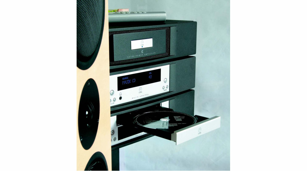

Wszystkie urządzenia Linna, bez względu na cenę, przeznaczenie itp., dzielą obecnie tę samą obudowę (ze względów oczywistych nie dotyczy to gramofonu i kolumn).
Sztywna, wykonana w całości z aluminium obudowa składa się z czterech głównych elementów: odlewanego frontu, w centrum którego dodawany jest element specyficzny dla urządzenia danego typu, nasuwanej na całość 'rękawiczki', tj. grubej aluminiowej blachy wygiętej tak, że tworzy górę i boki, a także właściwego spodu i przykręconej do niego tylnej ścianki.
Na wierzchu nie widać żadnych śrub, każde urządzenie i cały ich system jest estetyczny, elegancki, choć może jeszcze zbyt skromny, aby powiedzieć: luksusowy.

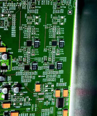

W środku, przy gniazdach wejściowych umieszczono sporą płytkę z przedwzmacniaczem gramofonowym. Można ją obracać wokół osi i przesuwać - w każdym położeniu otrzymujemy na wejściu nr 6 coś innego: albo przedwzmacniacz MC, albo MM, albo wejście liniowe. Z boku mamy duży zasilacz impulsowy, a cały układ zmontowano na jednej płytce drukowanej w technice SMD.
Przedwzmacniacz Linn Kontrol jest sterowany mikroprocesorem i oparty o układy DSP. Dzięki temu można w nim zmienić wiele ustawień początkowych. Twórcy Kontrola się postarali, można więc naprawdę się zabawić. setup podzielono na kilka działów. Wyświetlacz: możemy zmienić jasność i zestaw pokazywanych informacji, możemy również ustalić, czy i po jakim czasie wyświetlacz będzie wygaszony.

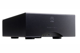

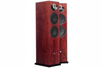

Podstawową wersją jest model C2100 - stereofoniczna końcówka mocy. My otrzymaliśmy wersję najbardziej rozbudowaną - z sześcioma kanałami wzmocnienia i zamontowaną aktywną zwrotnicą, dzielącą pasmo na podzakresy odpowiednie do współpracy z kolumnami Ninka.
Pomimo tak rozbudowanej elektroniki, wszystko wciąż mieści się w takiej samej, niespecjalnie dużej obudowie. Sześć par gniazd głośnikowych to złocone WBT 0765. Obok wejść RCA są też wyjścia oraz małe potencjometry, którymi regulujemy poziom czułości poszczególnych sekcji.
Dzięki parom we/wy możemy z przedwzmacniacza wyjść tylko dwoma przewodami, a potem tylko przedłużać je z wyjścia do wejścia następnej sekcji. Linn dostarcza do systemu komplet kabli sporej długości, chociaż wystarczyłyby krótkie kabelki.
Poza tym wprowadzenie do układu jakiegoś elementu rozdzielającego sygnał już wewnątrz, żeby nie korzystać z kabli w ogóle, też nie powinno być dla konstruktora problemem.
Zasilacz urządzenia jest całkowicie impulsowy. Zamontowano go w aluminiowym tunelu chłodzonym przez dwa wiatraczki, które zasysają powietrze przez siateczkę na przedniej ściance. Końcówki mocy zbudowano wokół konceptu Chakra. Zapoczątkowany w potężnych końcówkach Klimax system zasadza się na połączeniu pracy scalonych końcówek oraz tranzystorów dużej mocy.
Jego działanie polega na tym, że układy monolityczne pracują przez cały czas z małymi sygnałami, a kiedy potrzebna jest większa moc, do gry włączają się tranzystory. Scalaki to popularne układy TDA7293, zaś tranzystory to komplementarne pary bipolarnych Sankenów (2SC3519+2SA1386).

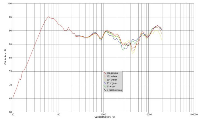

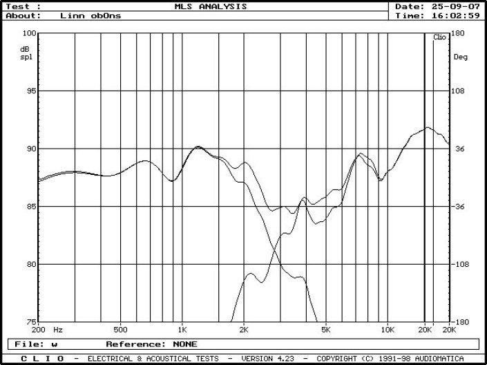

Tym razem w zestawie pomiarów nie znalazła się charakterystyka impedancji, gdyż Ninka dostarczona do testu była ustawiona w tryb sterowania aktywnego - przez zwrotnicę wbudowaną we wzmacniacz C6100.
Stąd też badaliśmy ją, przepuszczając sygnał przez tenże wzmacniacz, a nie bezpośrednio ze wzmacniacza systemu pomiarowego.
Charakterystyka przetwarzania ujawnia wzmocnienie basu - mimo zastosowania obudowy zamkniętej - i osłabienie na przejściu między średnimi a wysokimi tonami, najprawdopodobniej w okolicach częstotliwości podziału między sekcją nisko-średniotonową a wysokotonową. Potwierdzają to dodatkowe pomiary, na których widać niezależne charakterystyki obydwu sekcji, przecinające się w okolicach 3 kHz.
Przecinają się one zbyt nisko, aby przy nawet pełnej korelacji fazowej zagwarantować przepływanie charakterystyki wypadkowej odpowiednio wysoko w tym zakresie, a ponadto korelacja ta nie jest idealna, bo charakterystyka wypadkowa przechodzi nie ok. 6 dB, ale tylko ok. 3 dB powyżej przecięcia, a w zakresie 4-7 kHz leży nawet decybel - dwa poniżej charakterystyki samego głośnika wysokotonowego. Oś główna została ustalona jako oś wyprowadzona z centrum układu - czyli na wysokości głośnika wysokotonowego.
W relacji odsłuchowej pojawiają się komentarze dotyczące wrażliwości Ninki na ustawienie. Widać jednak, że zmiany charakterystyki na różnych osiach wcale nie są drastyczne, również w płaszczyźnie pionowej stabilność jest dobra; jak na układ symetryczny, nawet bardzo dobra.
