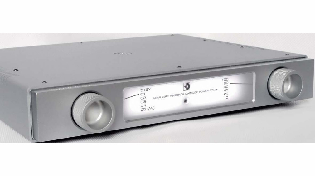

Bryła wzmacniacza  przypomina w ogólnych zarysach to, co 'widzieliśmy przy Modelu Five. Oznacza to bardzo niski profil i dużą głębokość. Inaczej niż w poprzedniej konstrukcji, front ma tym razem standardową szerokość.
Całość została skręcona z grubych blach aluminiowych, front wykonano z solidnego odlewu. Są na nim trzy elementy, które determinują projekt plastyczny urządzenia: dwie karbowane gałki siły głosu i selektora wejść, przypominające pokrętła z urządzeń studyjnych oraz podświetlane okienko.
Na tym ostatnim oprócz loga i napisu "near zero feedback cascode power stage" mamy równie długie wskaźniki wybranego wejścia i siły głosu. Jasność podświetlenia reguluje się małymi podkówkami, do których sięgamy od spodu.

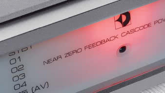

Kolor mlecznobiały sygnalizuje działanie urządzenia i wybór jednego z czterech wejść (1-4). Kiedy wybieramy piąte wejście, podświetlenie jest przygaszane. Po co? Wejście to można skonfigurować jako normalne wejście liniowe lub wejście bezpośrednio na końcówkę mocy.
A to stosuje się coraz częściej w kinie domowym, gdzie również Avantgarde Acoustic Model Three może działać - oczywiście przede wszystkim obsługując dwa najważniejsze kanały.
Wyboru między trybami pracy tego wejścia dokonujemy małymi złoconymi pinami wewnątrz. Trzeci stan podświetlenia wskazuje na wybranie funkcji "mute" - gaśnie wówczas część okienka, na której jest wskaźnik siły głosu. I wreszcie ostatni, a właściwie pierwszy - okienko świeci się na czerwono, kiedy wzmacniacz jest w trybie stand-by.

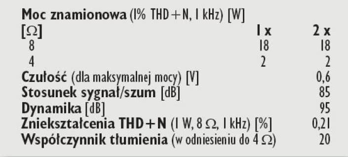

AVANTGARDE ACOUSTIC Model Three
Moc znamionowa (1% THD+N, 1 kHz) [W] 8 Ω, 2x 18
Moc znamionowa (1% THD+N, 1 kHz) [W] 4 Ω, 2x 2
Czułość (dla maksymalnej mocy) [V] 1x 0,6
Stosunek sygnał / szum (filtr A-ważony, w odniesieniu do 1W) [dB] 85
Dynamika [dB] 95
Współczynnik tłumienia (w odniesieniu do 4 Ω) 20
Zniekształcenia THD+N (1W, 8Ω, 1kHz) [%] 0,21

To niezwykle interesujący przypadek. W projekcie przyjęto kilka niekonwencjonalnych założeń. Przede wszystkim Model Three dedykowany jest do obciążeń w zakresie między 8 a 16 omów, realnie więc trudno będzie znaleźć odpowiadające tym wymaganiom kolumny; większość zespołów głośnikowych, o których wydający ponad 20 000 zł na wzmacniacz audiofil pomyśli, jest czteroomowa.
Kolejna kwestia to moc wyjścia, sam producent określa ją na pułapie 38 W na kanał przy 8 omach, jednak jest to deklaracja przyjęta dla wyższego niż standardowy, dwuprocentowego poziomu zniekształceń. Ponieważ potraktowaliśmy urządzenie Avantgarde tak jak każdy inny wzmacniacz tranzystorowy, więc nasza granica leży przy jednym procencie. Wzmacniacz uzyskuje wówczas 18 W (tyle samo przy dwóch kanałach), próba z obciążeniem czteroomowym skończyła się mało użytecznym wynikiem 2 W... Poziom szumów nie jest taki zły - wynosi 85 dB, ale niska moc daje tylko 95 dB dynamiki.

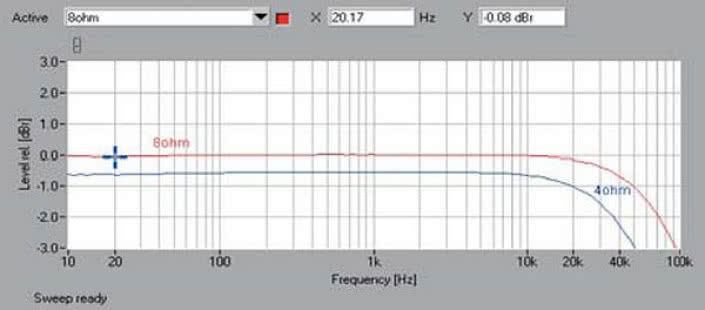

Pasmo przenoszenia (rys. 1) prezentuje się dobrze, osiąga -3 dB dla wysokich 91 kHz przy 8 omach, przy 4 omów - 75 kHz.

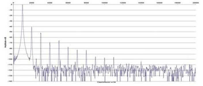

Zniekształcenia Avantgarde są bardzo wysokie (rys. 2). Powyżej -90 dB leżą harmoniczne od drugiej do ósmej, najsilniejsza druga ma poziom aż -40 dB, trzecia leży przy -53 dB.

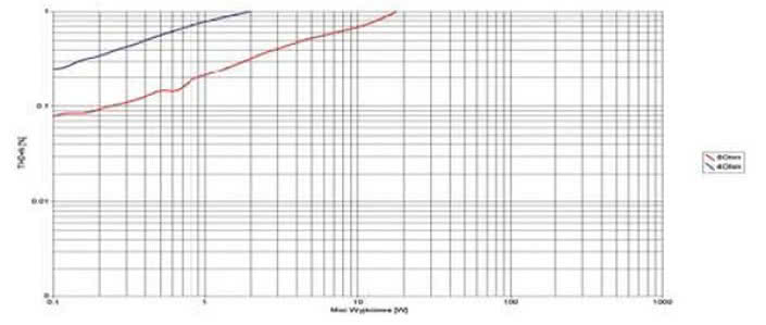

Z kolei przebieg zniekształceń w funkcji mocy widać na rys. 3, THD+N już od samego początku rosną wraz z mocą wyjściową (podobnie jak we wzmacniaczach lampowych), poniżej 0,1% utrzymują się jedynie w początkowej fazie (do 0,2 W) dla 8 omów.
