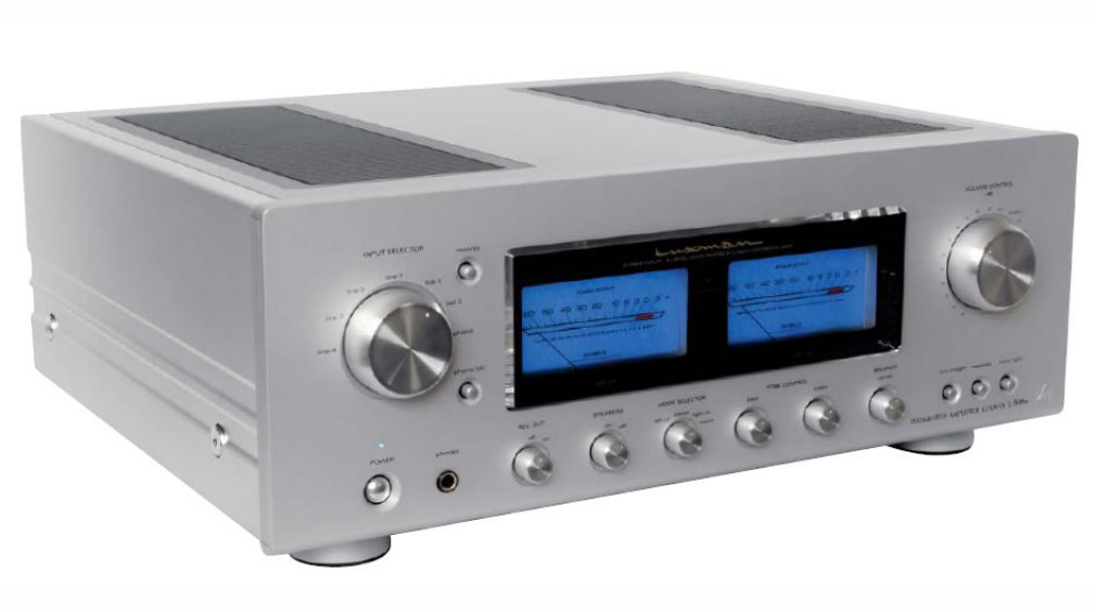

Model L-509u (u = ultimate) to największa, najdroższa i najmocniejsza, pracująca w klasie AB integra tej firmy. Jest tylko ciutkę niższa niż Pass INT-150 , jednak dzięki dużym wyświetlaczom wydaje się większa niż jest w rzeczywistości.
Oprócz wskaźników znajdziemy wszystkie regulatory i udogodnienia, których próżno szukać w nowoczesnych wzmacniaczach audio, chociażby w INT-150 Passa czy Modelu 3 Avantgarde Acoustic, hołdujących minimalistycznej prostocie i koncepcji, że wszelkie tego typu układy mniej czy bardziej psują dźwięk, więc lepiej zainwestować w główne układy.

Obudowa Luxman L-509u jest złożona z aluminiowych płyt, stoi na solidnych stopach. Wyloty nad radiatorami wykonano z plastiku - firma twierdzi, że dzięki takiej hybrydowej konstrukcji lepsze jest tłumienie drgań, chociaż konsekwentnie stosowany metal wyglądałby szlachetniej.

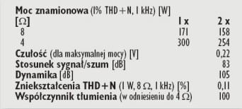

Moc znamionowa (1% THD+N, 1 kHz) [W] 8 Ω, 2x 158
Moc znamionowa (1% THD+N, 1 kHz) [W] 4 Ω, 2x 254
Czułość (dla maksymalnej mocy) [V] 1x 0,22
Stosunek sygnał / szum (filtr A-ważony, w odniesieniu do 1W) [dB] 83
Dynamika [dB] 105
Współczynnik tłumienia (w odniesieniu do 4 Ω) 100
Zniekształcenia THD+N (1W, 8Ω, 1kHz) [%] 0,11

Jeśli dźwięk japońskiej konstrukcji jest tak piękny i dokładny jak wskaźniki wychyłowe zainstalowane w tym urządzeniu, to Luxmanowi należą się naprawdę wielkie słowa uznania. Precyzyjnie tam, gdzie wskazówka mija pole 0 dB, wzmacniacz osiąga maksymalną moc wyjściową (przy zniekształceniach równych 1 %). Producent deklaruje 120 W przy 8 omach i 240 W przy 4 omach, a z L-509u można wycisnąć odpowiednio aż 171 W oraz 300 W! Wprawdzie dla dwóch podpiętych jednocześnie obciążeń wartości nie wyglądają już tak samo, jednak 2 x 158 W oraz 2 x 254 W wciąż imponują.
Pomiar poziomu szumów wykazał 83 dB, dynamika 105 dB.

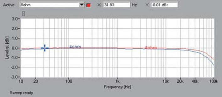

Pasmo przenoszenia (rys. 1) jest niemal w całym zakresie wzorowe, idealna liniowość uzyskiwana jest już od 10 Hz, a dla 100 kHz zanotowano spadek -1,2 dB przy 8 omach i -1,8 dB przy 4 omach, czyli w każdych warunkach świetnie.

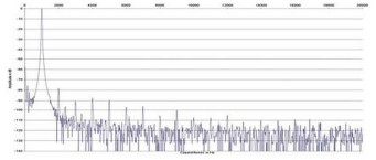

Luxman dodaje dużą paletę parzystych i nieparzystych (rys. 2), choć trzyma je na umiarkowanym poziomie. Najsilniejsza druga pojawia się przy -79 dB, czwarta już -88 dB, piąta niedaleko - przy -89 dB, a trzecia równo na granicy -90 dB, poniżej której widać kolejne, do dwudziestej włącznie.

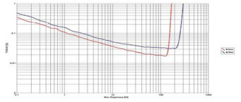

Powoduje to, iż poziom THD+N na wykresie z rys. 3 nie jest bezwzględnie najniższy, ale jednak bez większego trudu udaje mu się nie przekraczać bariery 0,1% w szerokich zakresach 1,1 W - 148 W dla 8 omów oraz 2,2 W - 252 W dla 4 omów. Prawidłowość niższych zniekształceń dla 8-omowej impedancji jest tu zaznaczona, choć nie eliminuje możliwości stosowania kolumn 4-omowych, które zaprocentują przecież niemałą dodatkową porcją mocy wyjściowej.
