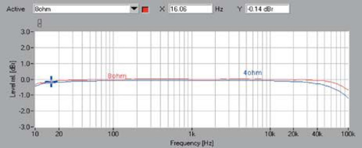

Laboratorium Wzorcowa. Przyłącza, manipulatory i wskaźniki, a końcówka może pracować w różnych trybach; Parametry - Wysoka moc na każdym obciążeniu, szerokie pasmo, bardzo niskie zniekształcenia – również na obciążeniu 4-omowym.

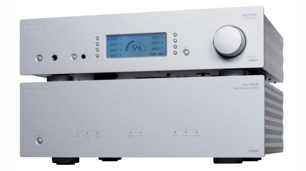

Dostarczone do testu urządzenia są w całości srebrne – malowane chassis, anodowany front. Seria Azur charakteryzuje się dość ascetyczną linią wzorniczą, z minimalną liczbą manipulatorów. Pozory jednak mylą - Azur 840E jest przedwzmacniaczem niezwykle zaawansowanym, skomplikowanym, wyposażonym chyba we wszystkie możliwe przyłącza.

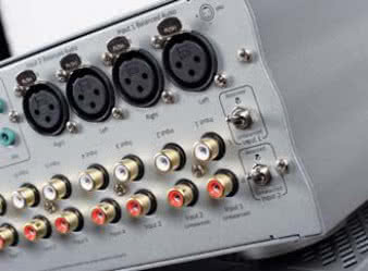

Patrząc na tylną ściankę można dostać oczopląsu, mamy tu niemal wszystko, co przydarza się w konsumenckim audio. Brakuje jedynie wejścia gramofonowego, a to dlatego, że CA oferuje znakomite, zewnętrzne preampy RIAA.
• Przyłącza
Do dyspozycji otrzymujemy siedem wejść liniowych na gniazdach RCA, z których dwa pierwsze są zdublowane wejściami zbalansowanymi XLR (hot=2). Między RCA i XLR wybieramy małymi przełącznikami hebelkowymi, ulokowanymi tuż przy gniazdach. Jest też osobne wejście dla magnetofonu.
Sygnał możemy wysłać do nagrywania (i to dwoma wyjściami) a także do subwoofera (mono). Ten może być regulowany lub "pełnopasmowy" – wtedy filtrowaniem zajmie się preamp; między tymi trybami wybieramy kolejnym przełącznikiem hebelkowym.
Obok znajdują się następne wyjścia - do końcówki, zarówno RCA jak też zbalansowane XLR. Oprócz gniazd związanych z przesyłaniem sygnałów audio, są także te do komunikacji w systemach zdalnego sterowania – triggery, RS232 (Crestron) oraz komplet przyłączy systemu Incognito; ostatni to opracowanie własne CA, w którym tanim kosztem można wykonać w domu pełnowartościowy system multiroom.

Wzmacniacz Azur 840W mocy to ciężka bryła, z rządkiem diod na przedniej ściance. Dla każdego kanału przyporządkowano po trzy: niebieską - wskazującą prawidłową pracę; czerwoną - świecącą się podczas aktywowania układu zabezpieczającego; pomarańczową - wskazującą przesterowanie.
No dobrze – dwa ostatnie kolory to tylko moje przypuszczenia (na podstawie tego, jak się ich używa w audio) – nigdy nie zapaliła się żadna z nich.
Są jeszcze dwie diody, z których jedna informuje o pracy w trybie zmostkowanym (wówczas moc odbieramy z zacisków z jednej strony), druga w trybie mono (wtedy moc mamy na obydwu parach zacisków głośnikowych, ale sygnał dostarczamy jednym interkonektem; możemy z pieca korzystać w układzie bi-amping, do obsługi jednego kanału).

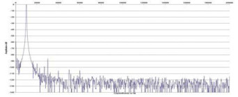

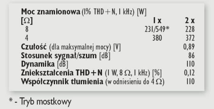

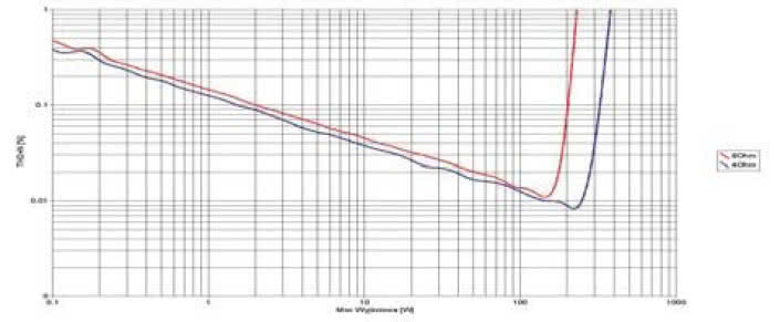

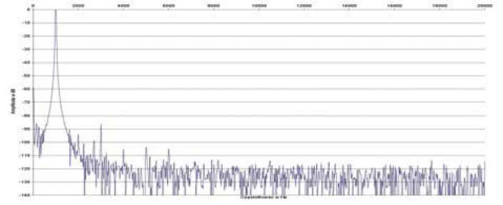

Mimo iż podzielony, to przecież nie największy, Cambridge oferuje 231 W mocy przy 8 omach w pojedynczym kanale oraz 2 x 228 W dla dwóch obciążeń; znikomy spadek świadczy o bardzo mocnym zasilaczu, końcówka zachowuje się niemal jak pełne dual-mono. Urządzenie równie dobrze radzi sobie z 4-omową impedancją, dostarczając odpowiednio 380 W lub 2 x 372 W. Ustawienie przełącznika w pozycji bridge przynosi aż 549 W dla 8 omów (w trybie mostkowym końcówka powinna pracować z taką impedancją). Aby jednak cieszyć się pełną mocą, należy dostarczyć na wejście sygnał o napięciu 0,89 V. Dynamika sięga 110 dB, za co odpowiada głównie wysoka moc, w czym nie przeszkadza umiarkowany (-86 dB) poziom szumów. Cambridge świetnie spisuje się w dziedzinie pasma przenoszenia (rys. 1), o czym świadczą spadki -0,3 dB przy 10 Hz oraz -0,6 dB przy 100 kHz dla 8 omów; dla 4 omów -1,2 dB. Na rys. 2. jedynie trzecia harmoniczna "przebija" granicę -90 dB, pozostałe leżą znacznie poniżej. Przebieg zniekształceń w funkcji mocy (rys. 3) jest jak najbardziej klasyczny dla wzmacniacza tranzystorowego, klasa XD niczym się tu nie zaznacza, z gwałtownym spadkiem THD+N i ostrym obszarem przesterowania. Ale co ciekawe, 4-omowe obciążenie charakteryzuje się systematycznie niższymi zniekształceniami - minimalnie, ale jednak - co nie jest już typowe.
