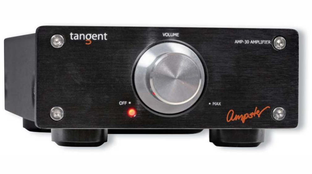

Tak maleńkie obudowy spotkaliśmy dotąd pod postacią przedwzmacniacza i końcówki mocy Pro- ecta, które wymagały zewnętrznych zasilaczy. Na tym tle Tangent AMP-30 Ampster jest jeszcze bardziej kompaktowy, bo zmieszczono w nim wzmacniacz zintegrowany z tradycyjną końcówką mocy w klasie AB i kompletnym zasilaczem. Ponadto urządzenie wygląda znakomicie.
Znakomity projekt plastyczny, doskonałe elementy bierne.
Skupiona na MP3 – można je odtwarzać i ładować. Praktycznie nic poza tym. Parametry Podbicie w zakresie niskotonowym, niska moc, bardzo niskie szumy i zniekształcenia.
Brzmienie
Dokładne, czyste, z mocnym basem i ładną sceną dźwiękową.
Artykuł pochodzi z Audio

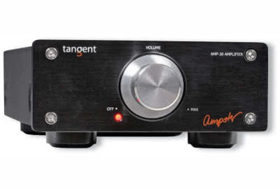

Na aluminiowym, anodowanym froncie widzimy pięknie wytoczone, efektowne pokrętło wzmocnienia. To wszystko. Wzmacniacz wyposażono jedynie w dwa wejścia - RCA oraz mini-jack; po włożeniu wtyku do tego ostatniego, gniazda RCA są odłączane, co pozwoliło zrezygnować z selektora wejść.
Pokrętło wzmocnienia pełni też funkcję wyłącznika sieciowego. W pozycji "off" świeci się obok czerwona dioda, która zmienia kolor na zielony po włączeniu urządzenia. Jedyną rzeczą, której mi brakuje, to wskazanie na gałce, w którym miejscu ślizgacza się znajdujemy.

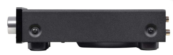

Kiedy popatrzymy na urządzenie z boku, zobaczymy wypukłość dolnej ścianki – przygotowaną dla transformatora.

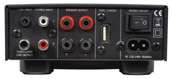

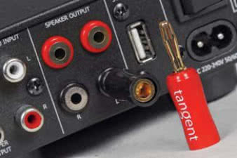

Pojedyncze gniazda głośnikowe mają postać dziur na banany. Podobne stosuje np. Naim, jednak tam chodzi o "filozofię", tutaj o brak miejsca (i pieniędzy...). Obok umieszczono niezłocone gniada RCA oraz wspomniany mini-jack. Pierwszą miłą niespodzianką jest monofoniczne (L+R) wyjście do aktywnego subwoofera.
Takie rozwiązanie ma spory sens, gdy weźmiemy pod uwagę niską moc wyjściową Ampstera. Po drugiej stronie kolejny ekstra dodatek - gniazdo USB. Nie jest to jednak wejście audio, a wyjście do urządzenia MP3. Niestety, nie ma pilota.

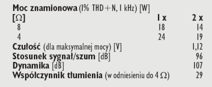

Moc znamionowa (1% THD+N, 1 kHz) [W] 8 Ω, 2x 14
Moc znamionowa (1% THD+N, 1 kHz) [W] 4 Ω, 2x 19
Czułość (dla maksymalnej mocy) [V] 1x 1,12
Stosunek sygnał / szum (filtr A-ważony, w odniesieniu do 1W) [dB] 96
Dynamika [dB] 107
Współczynnik tłumienia (w odniesieniu do 4 Ω) 29
Tangent AMP-30 AMPSTER
Przy 8 omach (i jednym kanale) moc wynosi 18 W, w stereo mamy 2 x 14 W. Maluch zaskakująco dobrze poradził sobie z kolumnami 4-omowymi, uzyskując "aż" 24 W przy jednym i 2 x 19 W przy dwóch obciążonych kanałach.
Aby uzyskać maksymalną moc, należy doprowadzić do wejścia sygnał o napięciu aż 1,12 V, jednak właśnie niska czułość i niskie wzmocnienie napięciowe urządzenia otwierają furtkę do niskich szumów (oczywiście nie można tego osiągnąć bez wysokiej klasy elementów i przemyślanej konstrukcji), które w tym przypadku sięgają aż 96 dB. Wraz z tym pojawia się dynamika na poziomie 107 dB.

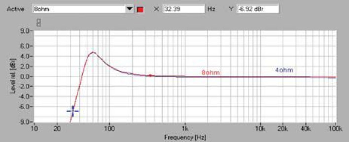

Charakterystyka przenoszenia (rys. 1) jest nietypowa - w zakresie niskotonowym widać wzmocnienie, ze szczytem plus 5 dB przy 60 Hz, a poniżej sygnał jest prawdopodobnie filtrowany. Być może jest to układ przygotowany do współpracy z minimonitorkami (producent ma je w ofercie).

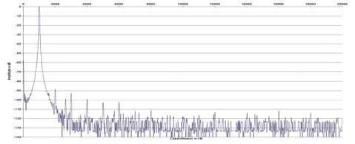

W spektrum zniekształceń (rys. 2), powyżej -90 dB widać jedynie drugą harmoniczną.

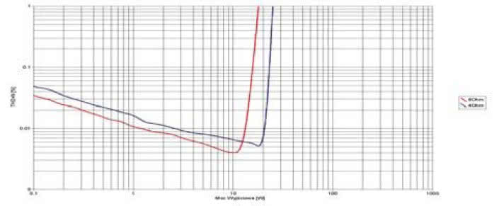

Niskie zniekształcenia i szumy zaowocowały świetną charakterystyką na rys. 3. - w szerokich zakresach zniekształcenia kształtują się poniżej 0,01 %.
