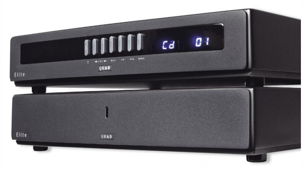

Elite Series to następca serii 99, po której przejął specyficzny projekt plastyczny. Chodzi przede wszystkim o nietypowe wymiary, przypominające to, co w polskim audio nazywało się kiedyś "miniwieżą", a więc o urządzenia o szerokości przedniej ścianki 321 mm, jednak wszystkie pozostałe cechy nie mają z tym stylem nic wspólnego.

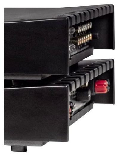

Fronty polakierowano na kolor ciemnografitowy, resztę na czarny mat. Wygląda to naprawdę świetnie. Obudowy wykonano zresztą nie z giętych blach, a z aluminiowych odlewów - skorup. Za 7000 zł możemy kupić przedwzmacniacz i stereofoniczną końcówkę mocy. W ofercie są jeszcze monobloki (jeden kosztuje tyle, ile końcówka stereo), odtwarzacz CD oraz tuner FM.
Quad Elite PreAmp - przednia ścianka
Na przedniej ściance przedwzmacniacza Quad Elite PreAmp umieszczono pośrodku baterię podłużnych, zorientowanych pionowo przycisków, wykonanych z twardej gumy. W każdym jest szczelina z diodowym podświetleniem w kolorze mlecznobiałym.
Podobno właśnie te przyciski były wcześniej najtrudniejsze do zaakceptowania przez wielu melomanów. A wyglądają naprawdę fajnie. Za ich pomocą przejdziemy ze stanu "Standby" do pracy (i odwrotnie), zmienimy siłę głosu, balans, włączymy "podsłuch" taśmy magnetofonowej, uruchomimy przedwzmacniacz gramofonowy oraz zmienimy wejście.

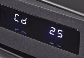

Żeby się w tym wszystkim nie pogubić, mamy z boku sporej wielkości wyświetlacz LED. Normalnie pokazuje on wybrane źródło i poziom siły głosu, ale służy też do wyświetlania informacji o wybranych nastawach. A tych mamy niewiarygodnie dużo. Za pomocą kombinacji przycisków na przedniej ściance albo za pomocą (bardzo brzydkiego i niewygodnego) pilota możemy:
- ustawić regulację sopranów i basów,
- włączyć dwa rodzaje filtrów "półkowych" podbijających lub obniżających szerszy zakres basu,
- ustawić (w trzech krokach) czułość dowolnego wejścia (775 mV, 300 mV, 100 mV),
- zmienić rodzaj wzmacniacza gramofonowego - MM lub MC,
- ustawić czułość dla wejścia gramofonowego (osobno dla MM i MC),
- zmienić balans,
- wyłączyć regulacje związane z barwą dźwięku.
Jest tego naprawdę sporo, ale dzięki ukryciu wszystkiego w menu, nie jest to napastliwe.

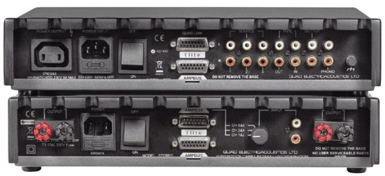

Z tyłu mamy rządek wejść RCA z trzema wejściami liniowymi, jednym wejściem z pętlą do nagrywania, wyjściem z przedwzmacniacza oraz wejściem gramofonowym. Pośrodku widać dwa wielopinowe gniazda - takie, jakie stosuje się w komputerach; dzięki nim można połączyć system Quada w funkcjonalną całość (coś podobnego jak E-Link w T+A) a także przesłać sygnał muzyczny pomiędzy poszczególnymi komponentami.
Na wyposażeniu są także króciutkie kabelki. Z doświadczenia wiem, że sprawdzają się znacznie lepiej niż nawet drogie interkonekty RCA. Temu samemu służy też "przelotka" dla napięcia zasilającego. Do Pre możemy podpiąć kabel sieciowy z wtykiem IEC (niestety - tylko płaskim - gniazdo na tylnej ściance znajduje się zbyt blisko górnej ścianki) i krótkim kabelkiem podać napięcie dalej, do końcówki.

Podobnie jak w T+A, ścianki boczne i górna wysunięte są poza obrys ścianki dolnej.

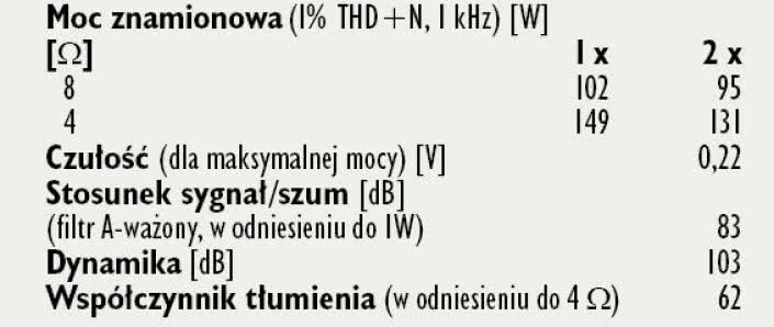

Moc znamionowa (1% THD+N, 1 kHz) [W] 8 Ω, 2x 95
Moc znamionowa (1% THD+N, 1 kHz) [W] 4 Ω, 2x 131
Czułość (dla maksymalnej mocy) [V] 1x 0,22
Stosunek sygnał / szum (filtr A-ważony, w odniesieniu do 1W) [dB] 83
Dynamika [dB] 101
Współczynnik tłumienia (w odniesieniu do 4 Ω) 62

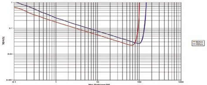

Wśród trzech testowanych wzmacniaczy Quad Elite Stereo jest najbardziej klasycznym i wciąż najpopularniejszym przedstawicielem amplifikacji w dzisiejszych systemach Hi-Fi. Jego konstrukcja nie opiera się ani na lampach, ani na technologii impulsowej - to "zwykły" wzmacniacz tranzystorowy, tylko tyle i aż tyle. Akurat w naszym porównaniu, przynajmniej pod względem pomiarowym, ta "stara" szkoła spisuje się dobrze.
Quad nie bije rekordów, ale z niewielkiego pudełka udało się wycisnąć sporo, 102 W przy 8 omach oraz 149 W przy 4 omach, w układzie dwukanałowym ta moc nieznacznie spada, ale wyniki 2 x 95 W oraz 2 x 131 W i tak przewyższają deklaracje producenta (90 W i 120 W) i są obiektywnie wysokie. Czułość wynosi niemal modelowe 0,2 V, poziom szumów mógłby być niższy (S/N równe 83 dB), ale dzięki wysokiej mocy dynamika sięga 103 dB. Pasmo przenoszenia (rys.1) demonstruje tylko minimalną odchyłkę przy 10 Hz (ok -0,1 dB), wyraźniejszy spadek pojawia się ponad 20 kHz, osiągając punkty -3 dB dla 80 kHz (8 omów) i 72 kHz (4 omy).

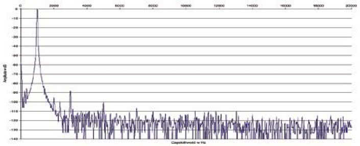

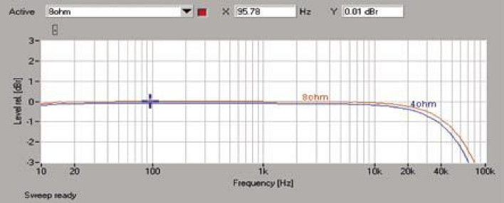

Quad radzi sobie świetnie w zakresie poziomu i rozkładu zniekształceń (rys. 2.), najsilniejsza trzecia harmoniczna jest na niskim pułapie -88 dB, piąta leży jeszcze o ponad 10 dB niżej, a parzyste niemal w całości "giną" w szumach. Z rys. 3. odczytamy przedziały mocy dla zniekształceń poniżej 0,1 %, z obciążeniami 8 omów najlepiej będzie "grać" wykorzystując powyżej 3 W mocy, a przy 4 omach z mocą 6 W i wyższą.
