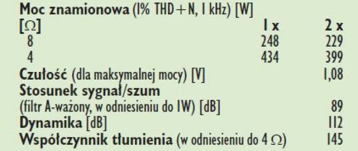

Moc znamionowa (1% THD+N, 1 kHz) [W] 8 Ω, 2x 229
Moc znamionowa (1% THD+N, 1 kHz) [W] 4 Ω, 2x 399
Czułość (dla maksymalnej mocy) [V] 1x 1,08
Stosunek sygnał / szum (filtr A-ważony, w odniesieniu do 1W) [dB] 89
Dynamika [dB] 112
Współczynnik tłumienia (w odniesieniu do 4 Ω) 145

Hegel jest jednym z najmocniejszych wzmacniaczy zintegrowanych, jakie mierzyliśmy w naszym laboratorium. Zweryfikowana przez nas moc wyjściowa pokrywa się z deklaracjami producenta; dostarczony przez dystrybutora egzemplarz wykazał się mocą 248 W przy 8 omach i 434 W przy 4 omach, w stereo zasilacz radzi sobie całkiem nieźle, gdyż wyniki sięgają odpowiednio 2 x 229 W oraz 2 x 399 W.

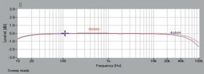

Urządzenie ma dość niską czułość, nieznacznie powyżej 1 V, ale w dobie źródeł cyfrowych nie będzie to miało praktycznego znaczenia, jednak nie powinna dziwić konieczność mocnego "odkręcenia" gałki głośności. Hegel może się pochwalić niskim poziomem szumów (-89 dB), co wraz z wysoką mocą oznacza wysoką dynamikę, sięgającą 112 dB. Pasmo przenoszenia (rys.1) pokazuje niewielki (w granicach 1 dB) spadek przy 10 Hz, urządzenie gwarantuje podobną pracę na każdym z obciążeń, przy 100 kHz spadek zawiera się w granicach 1-2 dB - kolejna przeszkoda wzięta bez problemu.

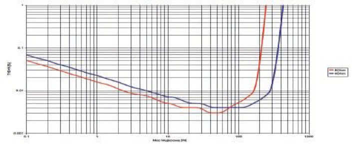

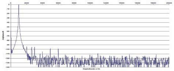

Pomiar spektrum zniekształceń (rys. 2) także nie wykazuje niczego niepokojącego, najwyższy poziom, znacznie poniżej -90 dB, mają druga i trzecia harmoniczna. Wykres sumarycznych zniekształceń (rys. 3) potwierdza bardzo dobrą kondycję urządzenia, już od początku skali mocy wyjściowej THD+N utrzymują się poniżej 0,1 %, natomiast powyżej mocy 2,2 W przy 8 omach oraz 5 W przy 4 omach zniekształcenia są nawet niższe od 0,01 %.
Nie ma się do czego przyczepić, w zasadzie wszystko trzeba pochwalić, włącznie z wysokim współczynnikiem tłumienia - 145. Niezwykle mocny i dopracowany pod każdym względem wzmacniacz.
