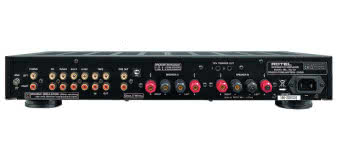

Z tyłu, oprócz dwóch par terminali głośnikowych i dużej gamy wejść RCA (wszystkie złocone), jest jeszcze coś ekstra - wyjście z przedwzmacniacza na zewnętrzną końcówkę mocy. Specjalnie potraktowano wejście dla gramofonu analogowego, odsuwając je od szeregu gniazd liniowych i uzupełniając trzpieniem uziemiającym.

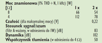

Moc znamionowa (1% THD+N, 1 kHz) [W] 8 Ω, 2x 54
Moc znamionowa (1% THD+N, 1 kHz) [W] 4 Ω, 2x 78
Czułość (dla maksymalnej mocy) [V] 2x 0,22
Stosunek sygnał / szum (filtr A-ważony, w odniesieniu do 1W) [dB] 83
Dynamika [dB] 102
Współczynnik tłumienia (w odniesieniu do 4 Ω) 50

Rotel, podobnie jak NAD, z łatwością przekracza specyfikację producenta pod względem mocy, dostarczając 66 W przy 8 omach i aż 112 W przy 4 omach; przy obydwu kanałach wysterowanych równocześnie pojawia się 2 x 54 W przy 8 omach i 2 x 78 W przy 4 omach. Czułość jest niemal wzorowo standardowa - 0,22 V.

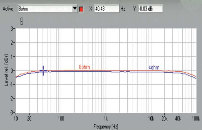

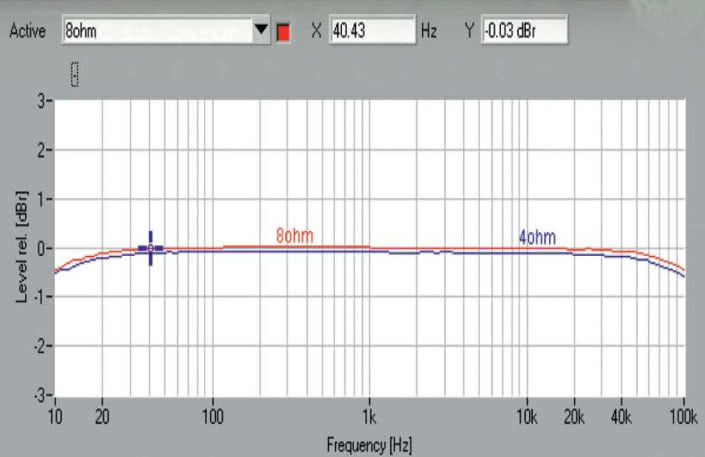

Poziom szumów jest przeciętny, -83 dB, dynamika sięga 102 dB. Pasmo przenoszenia (rys.1) jest bliskie ideału, wzmacniacz nie wykazuje najmniejszych problemów z żadnym z obciążeń, charakterystyki są idealnie zbieżnie, a spadki na krańcach mierzonego pasma wynoszą ok. -0,4 dB.

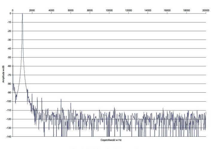

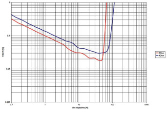

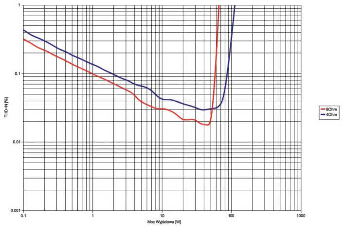

Przedstawione na rys. 2. spektrum zniekształceń jest idealnie czyste, żadna z harmonicznych nie przekracza bezpiecznego poziomu -90 dB! Na wykresie z rys. 3. widać typową przewagę 8-omowego obciążenia, przejawiającą się nieco niższym poziomem zniekształceń - jednak i na 4 omach bardzo niskich. Obszary THD+N poniżej 0,1 % wymagają mocy wyjściowej od 1 W dla 8 omów i od 2 W dla 4 omów.
