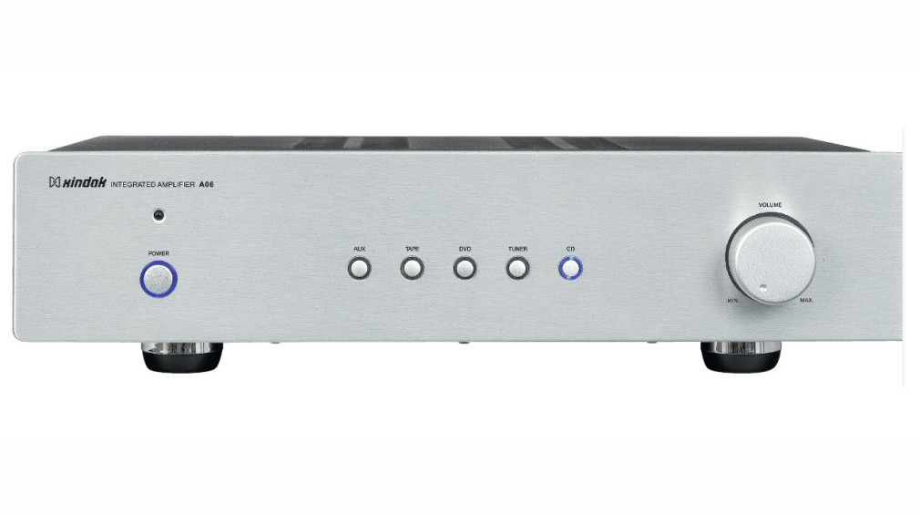

Na grubym metalowym froncie osadzono duże pokrętło głośności, pięć przycisków odpowiadających poszczególnym wejściom i włącznik zasilania - wraz z selektorem źródeł, delikatnie podświetlony na niebiesko.
Poza tym żadnych dodatków, wejść podręcznych, nie ma nawet wyjścia słuchawkowego. Urządzenie stoi na wysokich nóżkach, ozdobionych srebrnymi pierścieniami i "podpartych" grubymi, gumowymi absorberami.
Nie tylko front i spód, ale również górna ścianka jest bardzo masywna tyłu zaskoczeniem mogą być gumowe kapturki nałożone na każdy z pięciu kompletów gniazd RCA, które jednak nie są złocone, ale przynajmniej zabezpieczane przed utlenianiem w taki właśnie sposób. Ważniejszym elementem jest port USB, którego nie mają konkurenci.

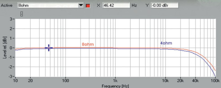

Pasmo przenoszenia (rys.1) nie ma najmniejszych problemów przy 10 Hz, natomiast powyżej 20 kHz rozpoczyna się już spadek, który przy 100 kHz sięga -2,2 dB dla 8 omów i równe -3 dB dla 4 omów - to wciąż nie jest powód do narzekania.

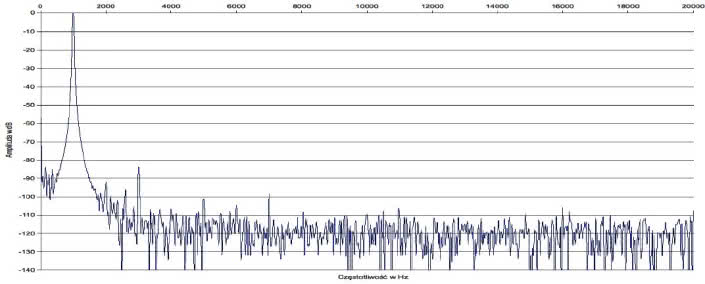

W spektrum zniekształceń (rys. 2) także nie sposób dopatrzeć się wyraźniejszych niedomagań, najsilniejsza trzecia harmoniczna ma umiarkowany poziom -84 dB, a druga leży już poniżej -90 dB.

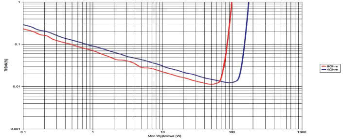

Wykres zniekształceń w funkcji mocy wyjściowej (rys. 3) wygląda korzystnie, wystarczy zaledwie 0,5 W przy 8 omach i 0,8 W przy 4 omach, aby zejść poniżej progu 0,1 % zniekształceń THD+N.
