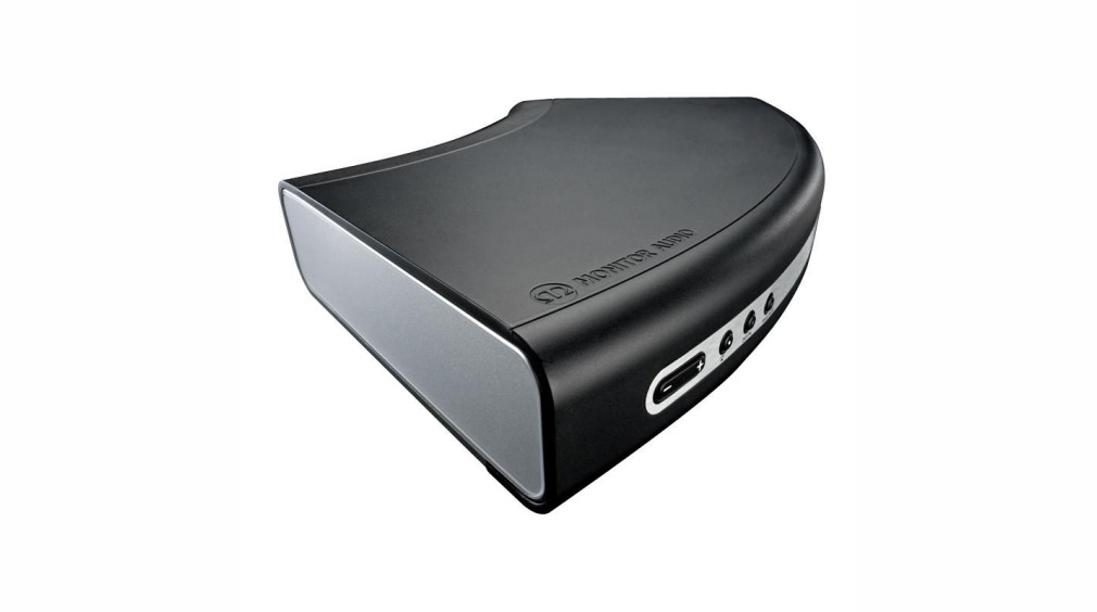

Monitor Audio A100 prezentuje się nie tyle nowocześnie, co wręcz futurystycznie. "Setka" jest jak wycięty kawałek latającego spodka, czerń (dostępna również wersja biała) uzupełniono srebrnymi wstawkami z przodu i w formie dwóch bocznych zaślepek. Wzmacniacz można położyć lub ustawić pionowo w specjalnej podstawce.

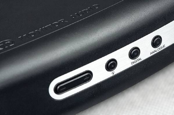

Na wąskim, srebrnym pasku ulokowano przyciski podzielone na dwie strefy. Do regulacji wzmocnienia służą dwa przyciski w układzie plus-minus, a za selekcję wejść odpowiadają trzy klawisze - jeden dla źródeł analogowych, drugi cyfrowych przewodowych, a trzeci aktywuje funkcje sieciowe.
Skromne to i eleganckie, wątpliwości budzi jednak regulacja wzmocnienia, bo oprócz przycisków nie ma żadnego wyświetlacza. Po drugiej stronie frontu umieszczono wyłącznik zasilania oraz okryty gumową zaślepką port USB.
Pojedyncza dioda LED w centralnej części jest jedynym elementem komunikacji, potrafi świecić w kilku kolorach i kombinacjami informować o różnych zdarzeniach.

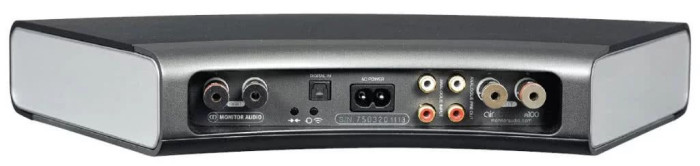

Obudowa zwęża się, więc na tylnej ściance nie ma zbyt dużo miejsca, stąd też nie ma rekordowej liczby wejść.
Monitor Audio A100 - przyłącza
Tylną ściankę wsunięto głębiej względem zakrzywionej krawędzi urządzenia, co z jednej strony trochę utrudnia dostęp, a z drugiej zabezpiecza wtyki przed uszkodzeniem.
Oprócz jednego wejścia analogowego RCA jest również analogowe wyjście z przedwzmacniacza. Z tyłu są także dwa miniaturowe przyciski pomagające w konfiguracji sieciowej.
Urządzenie nie ma złącza LAN, a jedynie bezprzewodowy moduł Wi-Fi, zatem wstępna konfiguracja wymaga nieco gimnastyki; Monitor Audio A100 tworzy najpierw własną sieć, do której trzeba się podłączyć (telefon, komputer), by dostać się w obszar ustawień.

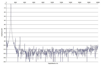

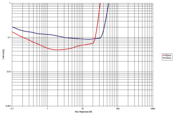

Poziom najsilniejszej trzeciej harmonicznej wynosi -79 dB, a druga leży o ok. 3 dB niżej, kolejne są już znacznie poniżej -90 dB (rys. 2). Rys. 3. ujawnia, że wzmacniacz lepiej się czuje z obciążeniem 8-omowym, zniekształcenia THD+N są wówczas znacznie niższe, poziom 0,1 % można uzyskać już przy 0,2 W, podczas gdy przy 4 omach potrzebna jest do tego moc powyżej 3 W.
