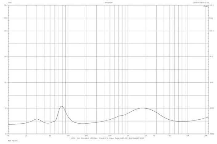

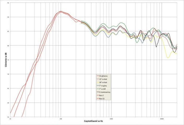

Laboratorium Charakterystyka z wyraźnym szczytem przy 100 Hz, powyżej konsekwentnie opadająca. Efektywność 87 dB, impedancja znamionowa 4 Ω.

Laboratorium Monitor Audio MONITOR 300
Kształt charakterystyki przetwarzania, a więc i brzmienie, w największej mierze zależy od umiejętności i decyzji konstruktora na etapie projektowania i finalnego strojenia zwrotnicy; trudno więc przesądzać, jaki będzie dźwięk, tylko widząc kolumnę, chociaż czasami pewnych rzeczy można się domyślać i przewidywać z dużą dozą prawdopodobieństwa.
W przypadku Monitor 300 widzimy aż trzy 18-cm głośniki; podobnie są wyposażone "Debiuty" F6, a prezentują zupełnie inną charakterystykę, co potwierdza powyższe uwagi. W Elakach głośniki niskotonowe skonfi gurowano jednak wyjątkowo nietypowo, w Monitor 300 bardziej konwencjonalnie, ważną informacją jest to, że przygotowano układ dwuipółdrożny, a więc wszystkie trzy głośniki pracują w zakresie niskich tonów.
Przy relatywnie umiarkowanej objętości obudowy i oczekiwanej 4-omowej impedancji (całego zespołu) w tym zakresie. Powoduje to powstanie wyraźnego podbicia niskich częstotliwości, na które zmiana częstotliwości rezonansowej bas-refl eksu, a nawet zamknięcie obudowy, nie mają już dużego wpływu.
Pokazujemy trzy krzywe, odpowiednie dla tuneli otwartych (krzywa o najwyższym poziomie w zakresie 35 Hz - 100 Hz), z pierścieniami zmniejszającymi średnicę (przestrojenie do niższej częstotliwości rezonansowej) i dodatkowymi walcami zamykającymi (krzywa leżąca najniżej), w każdym przypadku szczyt przy 100 Hz leży ok. 6 dB ponad poziomem średnio-wysokotonowym; spadek -6 dB względem poziomu średniego pojawia się, w najlepszym razie, przy 40 Hz.
W zakresie 500 Hz - 2 kHz zwraca uwagę rozejście się charakterystyk mierzonych na różnych osiach w płaszczyźnie poziomej - to skutek udziału głośników niskotonowych w przetwarzaniu tego zakresu (producent podaje częstotliwość podziału 700 Hz, ale powyżej charakterystyki niskotonowych opadają łagodnie) i przesunięć fazowych pomiędzy nimi samymi i pomiędzy nimi a głośnikiem średniotonowym; dlatego najwyższy poziom mamy na osi -7°, gdzie różnice odległości pomiędzy nimi są najmniejsze, a najniższy na osi +7°, gdzie są największe.
Przejście między średniotonowym a wysokotonowym (według informacji producenta, podział przy 3,3 kHz) jest płynne, bez wyraźnych różnic między badanymi osiami. Poziom wysokich tonów jest lekko obniżony względem średnich, co zdarza się rzadko, ponadto charakterystyka opada powyżej 10 kHz (dopiero na samym skraju widać zwrot ku górze - ku rezonansowi metalowej kopułki). Maskownica jest dobrze przygotowana, nie wprowadza poważnych zmian.
90 dB to deklarowana (i mocno przeszacowana) przez producenta skuteczność przy 1 W; tymczasem w naszych pomiarach, czułość przy napięciu 2,83 V, oznaczającym przy impedancji 4 Ω moc 2 W, wynosi 87 dB, a więc przy 1 W wynik byłby o kolejne 3 dB niższy. Producent mija się też z prawdą, deklarując 8-omową impedancję znamionową, ustalamy ją jako 4-omową na podstawie 4-omowego minimum przy 180 Hz. Zresztą podobną wartość mają minima na dolnym skraju pasma i przy 45 Hz.
