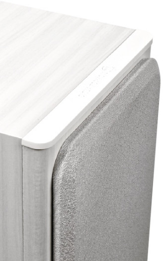

Monitor Audio znane jest z wysokiej jakości obudów, w serii Bronze budżet jest za krótki na stosowanie naturalnych oklein, ale przynajmniej przygotowano dość szeroki wybór winylowych imitacji.

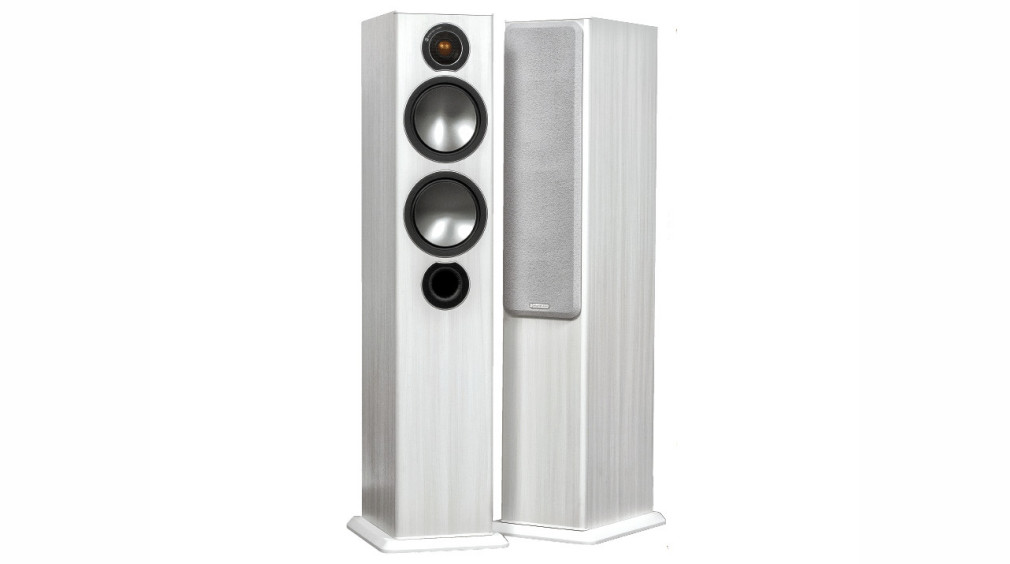

Monitor Audio Bronze 5 to bezpośredni następca Bronze BX5 (test w "Audio" 1/2011), z kolei te konstrukcje nie różnią się diametralnie - w nowej dodano parę smaczków, przede wszystkim nowe membrany głośników niskotonowego/ nisko-średniotonowego.
Już w serii BX wprowadzono C-CAM (stop aluminiowo-magnezowy pokryty warstwą ceramiczną), a teraz membrany te mają inny profil - kształt "miski" (jednoczęściowe, bez doklejanych nakładek przeciwpyłowych lub korektorów fazy), podobny jak w głośnikach droższych serii.
Oczywiście wciąż pozostają widoczne różnice, i to precyzyjnie dawkowane - w wyższych seriach membrany są " ozdobione" wytłoczeniami, które wzmacniają je i rozpraszają fale stojące, membrany Bronze są idealnie gładkie (na razie... w następnych generacjach na pewno coś się na nich zacznie pojawiać).

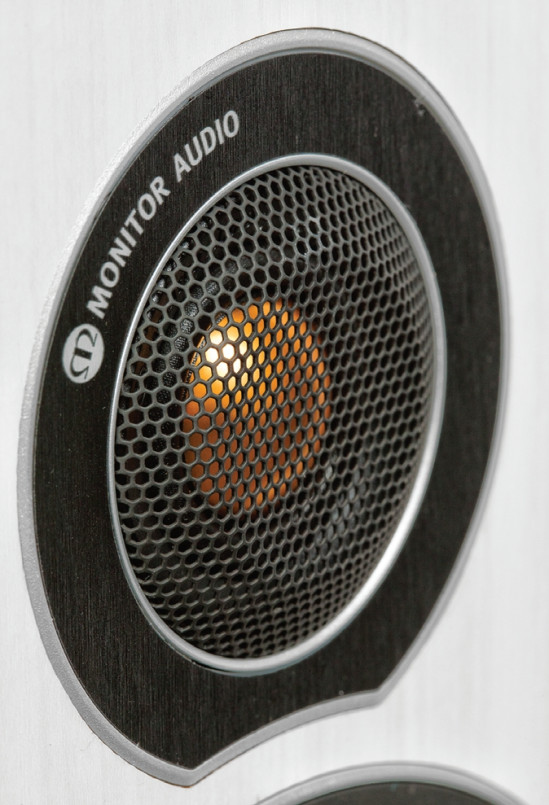

25-mm kopułka wysokotonowa również jest wykonana ze stopu C-CAM, ale ma kolor zloty.
Producent deklaruje działanie układu dwuipółdrożnego, podając wyjątkowo poprawnie częstotliwości podziału; podział między nisko-średniotonowym a wysokotonowym ma zachodzić przy 2,8 kHz (przecięcie charakterystyk obydwu sekcji), natomiast filtrowanie niskotonowego jest zdefiniowane przez częstotliwość, przy której jego charakterystyka leży o 6 dB poniżej charakterystyki głośnika nisko-średniotonowego (charakterystyki tych sekcji nie przecinają się, lecz rozchodzą) - to 600 Hz, wartość dość typowa dla układów dwuipółdrożnych.
Obudowę Monitor Audio Bronze 5 podzielono na dwie komory, niskotonowy i nisko-średniotonowy pracują w niezależnych systemach bas-refleks, pierwszy z nich jest wentylowany do przodu, drugi - do tyłu.
Komory mają wyraźnie różne objętości (dolna jest dwa razy większa), co przy takich samych wymiarach tuneli dawałoby wyraźnie różne częstotliwości rezonansowe; aby je do siebie zbliżyć, górny tunel ma długość 12 cm, a dolny 8 cm.

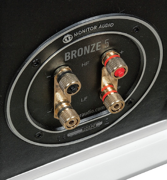

Nawet w tanich Monitor Audio takie elementy, jak wyloty bas-refleksu i gniazda przyłączeniowe, są wyjątkowo eleganckie.

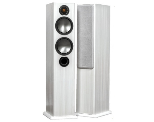

W serii Bronze ulokowano siedem konstrukcji - dwie podstawkowe, dwie wolnostojące, naścienną, centralną i subwoofer. Zgodnie z ogólnym trendem do technologicznej unifikacji, rozsądnie obniżającej koszty produkcji, do realizacji tego programu wystarczył jeden typ wysokotonowego, nisko-średniotonowe o dwóch średnicach (15 cm i 18 cm) i 25-cm niskotonowy (dla subwoofera).
Tym razem testowany model jest mniejszym wśród dwóch wolnostojących, więc został uzbrojony w parę 15-tek. Model Bronze 6 jest już znacznie większy, bowiem nie tylko wykorzystuje 18-tki , ale od razu trzy - wciąż w układzie dwuipółdrożnym (dwie dolne jako niskotonowe, górną jako nisko-średniotonową; jest układowo podobny do Taga Azure F-100 v.2).
Zgodnie z tradycją firmy, paleta wariantów kolorystycznych jest większa niż u konkurentów. Seria Bronze nie daje jeszcze pola do wielkich popisów, budżet jest tutaj zbyt szczupły na stosowanie naturalnych oklein, ale przynajmniej winylowe imitacje są dobrej jakości. Do wyboru jest orzech, "Rosemah" (coś jak palisander), czarny i biały.
Kopułkę wysokotonową chroni metalowa siateczka; jej wpływ na promieniowanie (i na brzmienie) nie musi być duży, ten element konstruktorzy mają dobrze rozpracowany, wciąż gorzej jest z główną maskownicą, która zwykle (także w tym przypadku) wprowadza wyraźne nierównomierności.

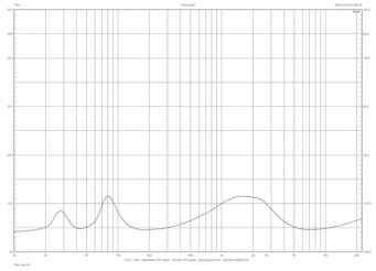

Przy wszystkich komplementach dotyczących wykonania, techniki i brzmienia Bronze 5, a także dobrych notach za wyniki pomiarów, trzeba firmie wytknąć, że mija się prawdą w części podawanych przez siebie parametrów.
Spodziewane kontrowersje budzi impedancja znamionowa - na charakterystyce impedancji widzimy minimum o wartości ok. 4,5 Ω, przy ok. 190 Hz, co przekłada się na ustalenie 4-omowej impedancji znamionowej, ewentualnie, lekko naciągając, 6-omowej. Producent podaje jednak wartość 8 Ω; skuteczność ma wynosić aż 90 dB, tymczasem zmierzona przez nas czułość osiąga 85 dB (średni poziom w całym pasmie).
Ponieważ mamy do czynienia z impedancją 4-omową, więc do ustalenia skuteczności (efektywności), należałoby jeszcze odjąć 3 dB... i zostałoby nam 82 dB. Wypada jednak dodać, że takie wyniki wcale nie przynoszą wstydu Bronze 5, impedancja z takim minimum i umiarkowaną zmiennością nie jest wcale "trudna", a ustalona czułość, dla tak niewielkiej konstrukcji, przyzwoita.

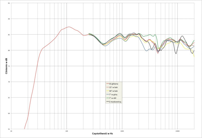

Pasmo przenoszenia podane przez producenta pokrywa się wynikami naszych pomiarów, w ścieżce +/-3 dB ma się mieścić charakterystyka w zakresie 36 Hz - 30 kHz, a w ścieżce +/-2,5 dB układa się zakres powyżej 200 Hz. Spadek -6 dB względem poziomu średniego, na zboczu niskotonowym, pojawia się przy ok. 33 Hz.
Charakterystyki rozchodzą się trochę w zakresie 2-4 kHz, a więc w okolicy częstotliwości podziału, co wynika ze zmieniających się, wraz ze zmianą kąta w płaszczyźnie pionowej, relacji fazowych między falami promieniowanymi przez współpracujące tutaj głośniki nisko-średniotonowy i wysokotonowy. Trudno jednak powiedzieć, która z nich obiecuje najlepsze brzmienie - wszystkie trzymają się w ścieżce +/-3 dB. Powyżej 4 kHz poziom jest niższy niż w zakresie nisko-średniotonowym, różnica nie jest duża, ale takie "utemperowanie" wysokich tonów to dość rzadka sytuacja.
