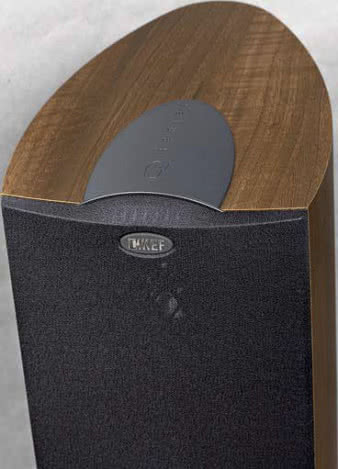

Ważnym składnikiem designu jest element na górnej ściance, nawiązujący swoim obrysem do poziomego przekroju obudowy, a wypukłością zamykający moduł Uni -Q, który wystaje poza górną krawędź przedniej ścianki.
Pomysł udany, lecz ostateczne wrażenie klienta (który zanim kupi, nie tylko obejrzy i posłucha, ale też dotknie), zależy od jednej rzeczy - z czego ów element został wykonany.
Gdyby trochę pożałowano i wybrano plastik, efekt byłby żałosny, ale na szczęście każdy poczuje i pozna szlachetny chłód metalu - aluminiowy element w tym przypadku naprawdę niezwykle podnosi "postrzeganą wartość" całości. Nawet jeżeli cokół wykonano już z tworzywa…

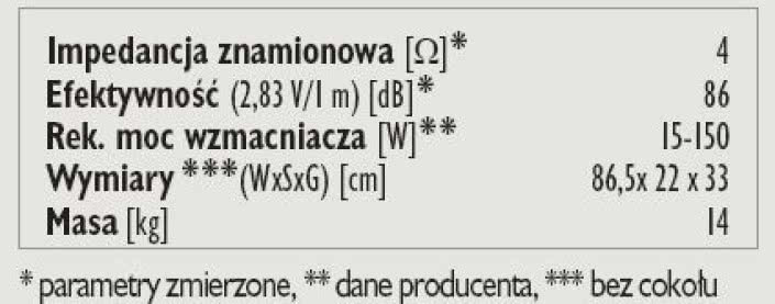

KEF iQ70
Moc wzmacniacza [W] 15-150
Wymiary [cm] 86,5x 22 x 33
Typ obudowy br-p
Rodzaj głośników W
Efektywność [dB] 86
Impedancja (Ω) 4

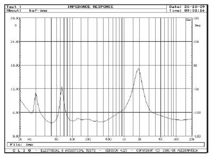

Minimum charakterystyki modułu impedancji ma wartość 3 omy i pojawia się przy niskich 40 Hz - jako minimum wskazujące częstotliwość rezonansową bas-refleksu; dla obciążenia wzmacniacza większe znacznie będzie miał zakres 100-400 Hz, w którym sygnał muzyczny pojawi się częściej i z większą mocą, a minimum impedancji będzie miało wartość ok. 3,5 oma. Wnioski są jednoznaczne - KEF iQ70 to kolumna znamionowo 4-omowa, "średnio trudna", o przyzwoitej efektywności 86 dB. Na charakterystyce impedancji zwraca jeszcze uwagę wzrost na samym dolnym skraju pasma, sygnalizujący działanie bardzo nisko ustawionego filtra górnoprzepustowego, który zabezpiecza głośniki przez zbyt dużą amplitudą już w zakresie subsonicznym.

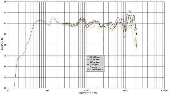

Charakterystyka przetwarzania jest bardzo dobrze zrównoważona, obciążona tylko lokalnymi nierównomiernościami. Poszarpany zakres wysokotonowy to typowy efekt działania systemu koncentrycznego, w którym głośnik wysokotonowy, choć znajduje się w idealnej pozycji dla idei punktowego źródła dźwięku, nie ma równie idealnych warunków do rozpraszania. Jednak w praktyce tak wąskopasmowe górki i dołki nie są wyraźnie słyszalne, gdyż nie słuchamy sinusoid o ściśle określonej częstotliwości, ale sygnałów o szerszym spektrum, których brzmienie w takiej sytuacji jest trochę modyfikowane, ale generalnie nie ulega ani osłabieniu, ani wzmocnieniu.
Wszystkie charakterystyki - mierzone pod różnymi kątami - leżą blisko siebie, dopiero na osi 30° widać stały spadek poziomu w zakresie średniowysokotonowym, ale charakterystyka zachowuje adny kształt. Najwięcej perturbacji wprowadza maskownica, więc wypada ją zdjąć. W zakresie niskich częstotliwości spadek 6 dB względem średniego poziomu notujemy nieco powyżej 40 Hz - zasięg basu jest więc całkiem dobry, mimo że nie zachodzi jego wyeksponowanie.
