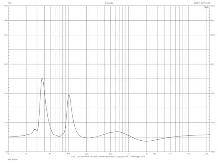

Sytuacja z impedancją znamionową i czułością jest podobna jak w przypadku Aon 2. Minimum impedancji w zakresie niskotonowym ma wartość odrobinę niższą od 5 Ω.
Możemy więc spokojnie uznać 6-omową impedancję znamionową, to obciążenie naprawdę całkowicie bezpieczne dla każdego wzmacniacza, żaden nie będzie się "pocił", a czułość wynosi 85 dB, co przy takiej impedancji oznacza efektywność 83 dB – wynik całkowicie satysfakcjonujący dla tego typu konstrukcji, chociaż jeszcze niebędący rekomendacją do podłączania wzmacniacza lampowego single-ended.
Z drugiej strony nie ma sensu szukanie mocnego pieca, przecież taka mała konstrukcja nie przyjmie więcej niż 100 W. A teraz spójrzmy na dane producenta. Przy napięciu 2,83 V (właściwym dla pomiaru czułości) mamy uzyskać aż... 92 dB (o 7 dB więcej niż w naszych warunkach pomiarowych); w dodatku parametr ten zatytułowany jest w polskiej wersji "efektywność", a tę oszacowaliśmy na poziomie 83 dB (trzeba zmniejszyć napięcie, aby na 6 Ω mieć 1 W, moc właściwą dla pomiaru efektywności).

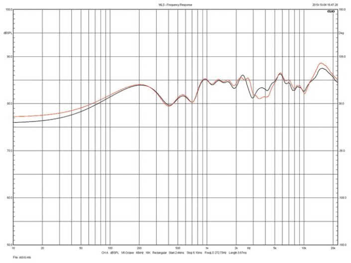

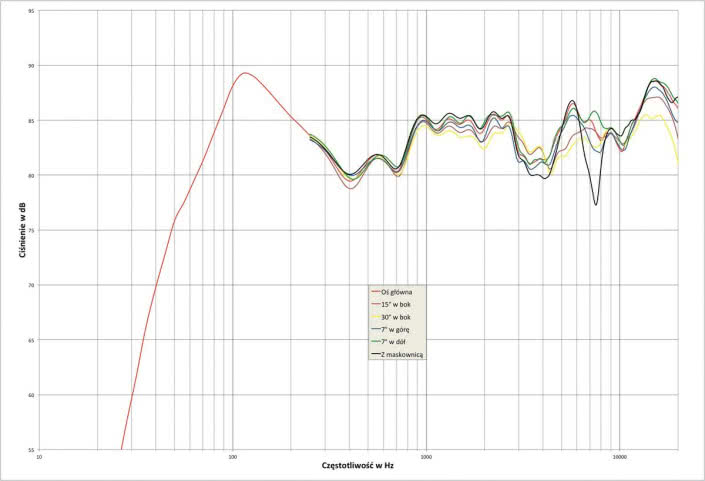

Charakterystyka przenoszenia ma pokrywać zakres 60 Hz – 25 Hz z odchyłkami +/-3 dB; ta informacja nie wygląda już na naciąganą, jednak w rzeczywistości jest trochę inaczej. Charakterystyki nie zmieścimy w takiej ścieżce, bo wychodzi poza nią różnica między szczytem przy 110 Hz, a także przy 15 kHz, a "dołkami" przy 400 Hz, 700 Hz i 4 kHz. Jeżeli jednak "odetniemy" te dwa szczyty, to już się zmieścimy, począwszy od 65 Hz.
Spadek -6 dB (względem poziomu średniego) pojawia się przy 60 Hz. Sam zakres średniotonowy (200 Hz - 5 kHz) trzymamy w ryzach +/-2,5 dB i rezultat taki utrzymuje się na wszystkich badanych osiach – jest dobrze. Inaczej mówiąc, charakterystyka jest ogólnie dobrze zrównoważona, a górki i dołki pojawiają się tam, gdzie można się ich spodziewać, a nawet... gdzie mogą być pożądane (wyeksponowanie skrajów pasma, obniżenie na przełomie średnich i wysokich).
Wygląda to podobnie, ale nie dokładnie tak samo jak w poprzednich Motion 15, zmiany mogły wprowadzić nawet elementy inaczej skomponowanego frontu, ale przede wszystkim inny nisko-średniotonowy i inna zwrotnica, na co wskazuje nieco inna charakterystyka impedancji. Różnica między obydwoma egzemplarzami jest niewielka, widoczna w zakresie wysokich częstotliwości, tylko lokalnie sięgająca 1,5 dB (w okolicach 4 kHz) i 1 dB (w najwyższej oktawie).
