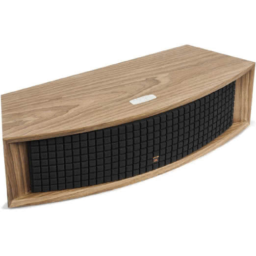

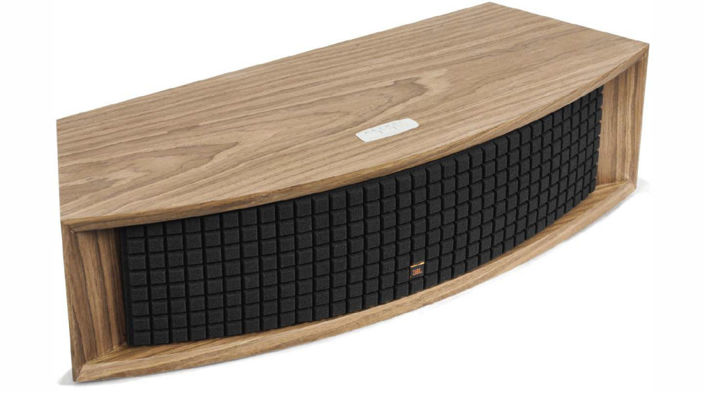

Skrzynka jest wykończona fornirem orzechowym, a jej wielkość budzi też zaufanie co do właściwości akustycznych. Jeżeli JBL potrafi wydobyć imponujący basik z małych przenośnych grajków, to co będzie się działo tutaj?
Najważniejsze, że JBL L75MS jest dostępny, a my mogliśmy go przetestować. Można uznać, że historia ta ma swoje prapoczątki już ponad pół wieku temu, skoro z 1967 roku pochodzą pierwsze wzmianki o JBL L75 – wówczas regularnym, przewodowym, pasywnym zespole głośnikowym. Nawiązanie do przeszłości jest więc bardzo umowne, wykorzystano dawny symbol, można też odszukać pewne podobieństwa stylu. Zobowiązuje do tego również przynależność do serii Classic.
To jeden z największych tego typu systemów (waży ponad 20 kg), ale jego wyjątkowość ma też bardziej finezyjne przyczyny. Potężna skrzynka ma nietypową formę, front jest wygięty w łuk, a maskownica "Quadrex" przywołuje wygląd dawnych kolumn JBL-a, jak też zdecydowanie wyróżnia L75MS wśród konkurentów.

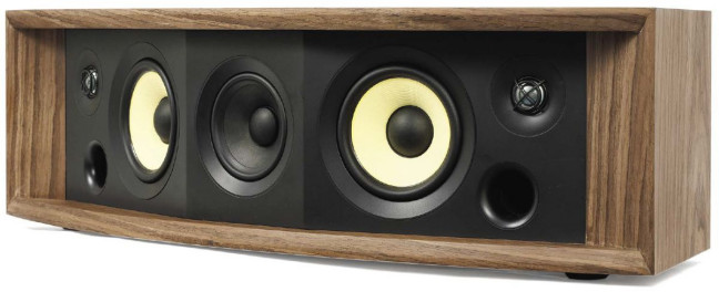

Układ głośnikowy JBL L75MS jest intrygujący. Chyba jedyny tego rodzaju, bo nie spotkałem wcześniej podobnej konfiguracji. Konstruktorzy małych głośników bezprzewodowych próbują różnych rozwiązań, aby zapewnić ich akustyczną wydajność, z jednej strony zmuszeni do poważnych kompromisów niewielkimi wymiarami urządzenia, z drugiej – wspomagani techniką cyfrową, pozwalającą na korekcje i wirtualne efekty przestrzenne...

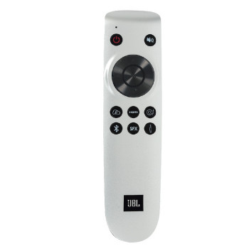

Klasyczny pilot to zawsze dobra asekuracja dla supernowoczesnych aplikacji.
Widzimy więc specjalne konfiguracje, ale wiele z nich się powtarza, mamy je już rozpoznane, a nawet te egzotyczne można szybko zrozumieć. Nie w tym przypadku. Również z powodu wspomnianej skąpości informacji od samego producenta. Ale zacznijmy od pierwszego wrażenia i podejrzenia – dwa systemy dwudrożne i dodatkowy, pojedynczy głośnik pomiędzy nimi...
To przypomina popularne w "jednobryłowcach" systemy 2.1, czyli dwa kanały stereofoniczne dla zakresu średnio-wysokotonowego ze wspólnym kanałem niskotonowym. To rozwiązanie ekonomiczne i racjonalne, ale nie będziemy się nad jego zaletami rozwodzić, bo nie o to tutaj chodzi.
Zaraz potem rodzą się przecież wątpliwości: dlaczego ten wspólny głośnik niskotonowy jest... mniejszy od każdego ze średniotonowych, a te ostatnie takie duże?
Sięgamy więc do informacji producenta, z których jednak czegoś się dowiadujemy – że te większe w układach dwudrożnych to "woofery", a ten pośrodku to średniotonowy. Jeżeli jednak w systemie stereofonicznym miałyby pracować dwa niskotonowe i jeden średniotonowy, byłoby to kuriozum trudne do objaśnienia.
Jednak słowo "woofer", tłumaczone dosłownie jako "niskotonowy", jest też bardzo często używane do przedstawienia przetwornika nisko-średniotonowego... To już lepiej – mielibyśmy dwa pełnopasmowe układy dwudrożne na skrajach, a pomiędzy nimi średniotonowy na razie niewiadomego przeznaczenia.
Powyżej przycisków umieszczono wskaźnik źródeł oraz "kontrolkę" połączenia sieciowego.
Wtedy możemy zacząć się domyślać, że pełni on rolę kanału centralnego, skoro L75MS przyjmuje sygnał wielokanałowy przez HDMI, a więc... całe urządzenie może pracować podobnie jak soundbar – tym razem formatu 3.0? Producent tego nie wyjaśnia.

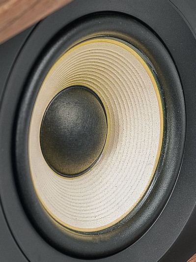

Próby odsłuchowe potwierdziły nadzieję, że 13-tki pracują w szerokim zakresie nisko-średniotonowym, natomiast działanie średniotonowego nie zostało do końca rozszyfrowane. Na materiale stereo gra bardzo cicho, na granicy percepcji, a może w ogóle...
A że ten głośnik jest w ogóle podłączony, przekonuje sygnał wielokanałowy, jednak nie wchodzi w rolę typowego kanału centralnego. Nie wiemy, w jaki sposób JBL L75MS rozdziela sygnały, możemy jednak przynajmniej odetchnąć z ulgą, gdyż do odsłuchu muzyki służy klasyczny system stereofoniczny z modułami dwudrożnymi.

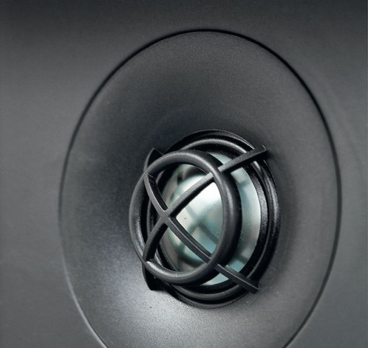

Przetworniki wysokotonowe to 25-mm kopułki aluminiowe; umieszczono je najbardziej na zewnątrz całego układu głośnikowego, jednak nie na samych skrajach obudowy, gdzie utworzono "skosy", unikając w ten sposób wyeksponowania ostrej krawędzi (jakie mamy na górze i na dole).
Baza stereo nie będzie więc tak szeroka, jak pozwalałaby na to całkowita szerokość urządzenia. 13-cm nisko-średniotonowe mają membrany celulozowe, w charakterystycznym dla JBL-a (chociaż bliskim naturalnemu) mlecznobiałym kolorze, z koncentrycznymi przetłoczeniami.

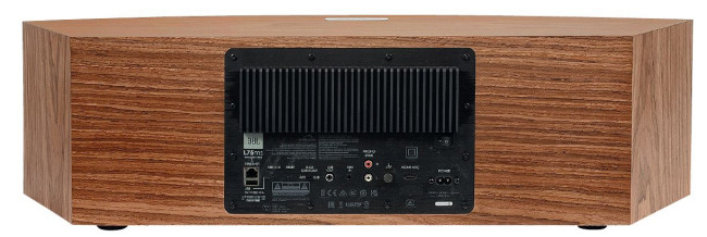

Na tylnym panelu pojawia się nie tylko sporo gniazd, ale także duży radiator – wzmacniacze L75MS pracują w klasie AB.

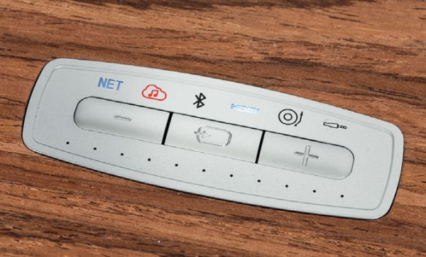

Na górnej ściance zainstalowano subtelny panel sterujący z trzema przyciskami i dwoma zestawami diodowych wskaźników. Pierwszy z nich pozwala zorientować się w ustalonym poziomie głośności, drugi informuje o wybranym źródle. I to właściwie wystarczy.

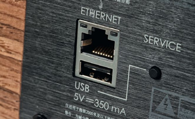

LAN to najpewniejsze połączenie sieciowe, USB służy wyłącznie do zadań serwisowych.

Do komunikacji sieciowej mamy przewodowy LAN oraz bezprzewodowe Wi-Fi. Są też tradycyjne gniazda do urządzeń "po kablu": liniowe, gramofonowe (MM) i HDMI (z ARC, L75MS może więc łatwo wejść w rolę soundbara, na co wskazywała już konfiguracja głośnikowa). A gdyby w tak stworzonym kinie domowym (albo nawet w stereo) basu było za mało, możemy też podłączyć zewnętrzny subwoofer (do typowego wyjścia RCA).

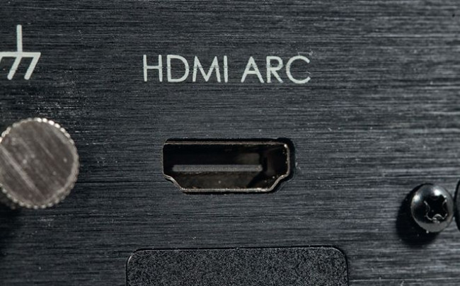

HDMI (z ARC) pojawia się w tego typu urządzeniach coraz częściej, istotnie rozszerzając zakres ich zastosowań o połączenie z telewizorem.

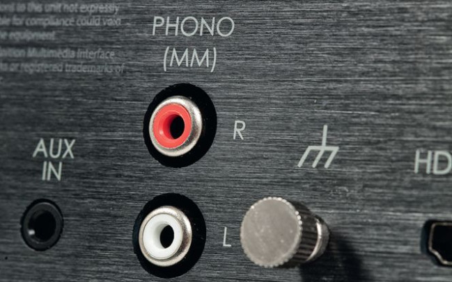

JBL nie przegapił popularności gramofonów, przygotował więc wejście MM. A odtwarzacz CD... podłączymy do wejścia liniowego.

Głośniki wysokotonowe to regularne 25-mm kopułki aluminiowe.

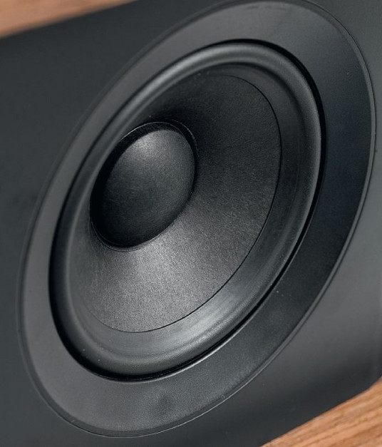

"Woofery" (13-cm) przetwarzają zakres nisko-średniotonowy, pracując w komorach bas-refleks.
