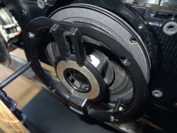

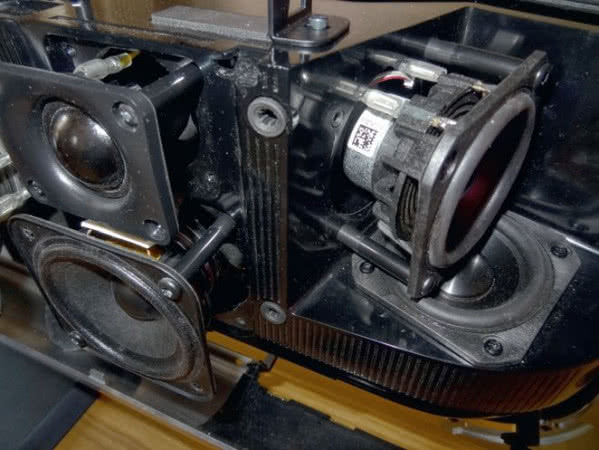

W Beosoundzie zainstalowano dwanaście przetworników (głośników), w tym dwa 18-cm niskotonowe (nie ma tak dużych w żadnym innym soundbarze), ale nie tylko one przetwarzają niskie częstotliwości – procesor pilnuje efektywnego wykorzystania w tym zakresie wszystkich, również mniejszych przetworników układu.
Kanał centralny obsługuje dwudrożny moduł koncentryczny, ale pozostałe kanały – odseparowane przetworniki średniotonowe i wysokotonowe. Dlaczego i tam nie uruchomiono modułów koncentrycznych?
Bo całe zespoły mniejszych przetworników na skrajach soundbara łączą skomplikowane relacje akustyczne, zmieniające się też w zależności od odtwarzanego materiału i trybu pracy dekoderów.
Szeroka i jednoznacznie określona charakterystyka kierunkowa układu koncentrycznego, będąca zaletą w kanale centralnym, którego przetworniki nie uczestniczą w żadnych innych "akcjach", byłaby ograniczeniem w innych, wielozadaniowych zespołach przetworników.
