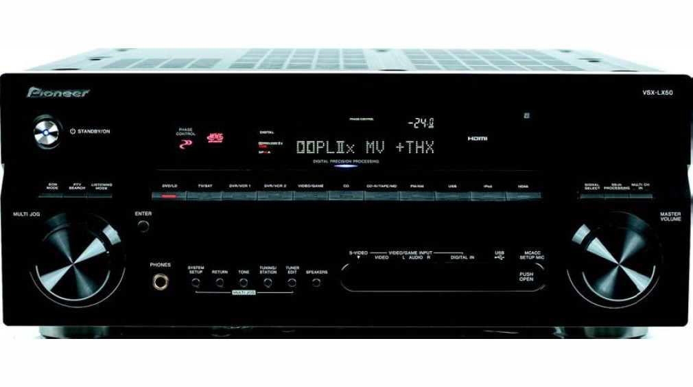

Pioneer z determinacją odświeża swoją ofertę. Nowe urządzenia (bo nie tylko amplitunery) zawierają w nazwie litery "LX", i wyglądają nader powabnie - VSX-LX50 ma metalową przednią płytę, a na niej gładki, błyszczący lakier. Projekt plastyczny stawia tym razem na ostre krawędzie, przez co Pioneer choć trochę przypomina Harmana...

Ale chociaż pewne rysy wzornicze są podobne do Harmana, w odróżnieniu od niego Pioneer ulokował na przedniej ściance wielki wybór przycisków - i mimo to (a także pomimo braku klapki) wygląd urządzenia wciąż jest elegancki.
VSX-LX50 ma certyfikat THX Select 2. Jakkolwiek certyfikaty THX nie są już tak bardzo w modzie, to jednak wciąż mają swoje merytoryczne znaczenie, a Pioneer jest jedną z niewielu firm z tego segmentu rynku, która wciąż stara się, by jego amplitunery ten znaczek miały.

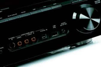

Wejść HDMI jest standardowo sztuk trzy, komponentowych jedno więcej. Liczba kompozytów i S-Video jest umiarkowana. Wejścia i wyjścia audio obsługują pełny format 7.1. Są aż trzy pętle do rekorderów, nie ma jednak wejścia dla gramofonu analogowego.
Cyfrowych podłączeń jest sześć, ale w tym tylko jedno wyjście (światłowodowe). Stację dokującą uruchamiamy pod jednym, wielopinowym wejściem. Komunikacja VSX-LX50 ze światem zewnętrznym ogranicza się do wprowadzenia i wyprowadzenia sygnału sterującego IR.

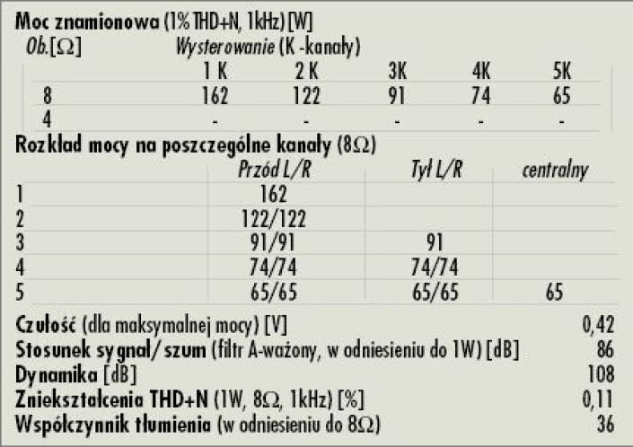

Pioneer poszedł na całość i przelicytował w dziedzinie mocy wyjściowej chyba całą konkurencję. Najpierw zdziwiły mnie deklaracje o 150W na kanał, ale jeszcze bardziej zaskoczyły realne możliwości VSX-LX50.
Każdy z wbudowanych wzmacniaczy potrafi dostarczyć przy jednym wysterowanym kanale aż 162W (przy 8 omach). Ale podłączanie kolejnych końcówek z piekła rodem doprowadza zasilacz do kresu możliwości - już w stereo moc spada do 2x122W, ale w trybie pięciokanałowym mamy tylko przeciętne 5x65W.
Czułość jest dość niska, potrzebne było napięcie 0,42V aby uzyskać pełną moc, na szczęście w przypadku amplitunera parametr ten nie jest kluczowy. Szum jest dość niski (-86dB), a to pozwoliło (w kombinacji z bardzo wysoką mocą przy jednym kanale) wywindować dynamikę na poziom aż 108dB.

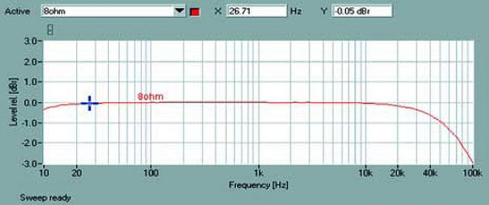

Pasmo przenoszenia (rys.1) wykazuje spadek w zakresie wysokotonowym, ale udaje się utrzymać -3dB dla 100kHz.

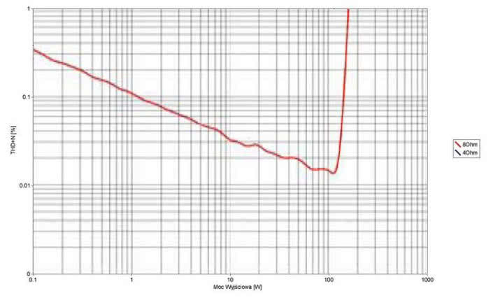

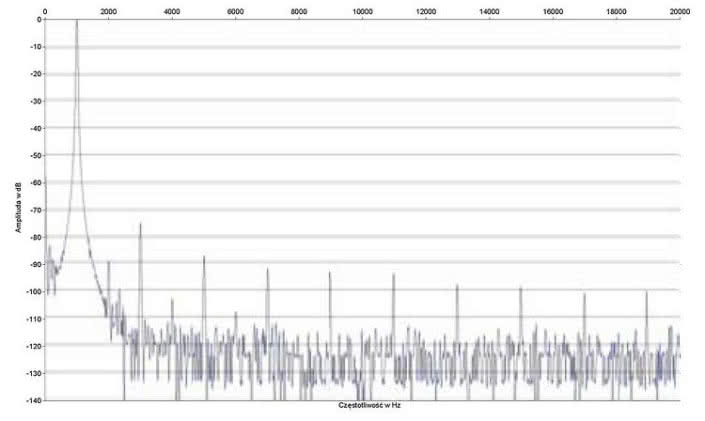

Słabym punktem Pioneera są wyraźne nieparzyste (rys. 2), trzecia przy -75dB, piąta przy -87dB, widoczne aż do dziewiętnastej, choć już poniżej -90dB. Z mocy wyjściowej przy THD+N poniżej 0,1% można korzystać w przedziale od 1,1W do 140W (rys.3). (R.Ł.)
