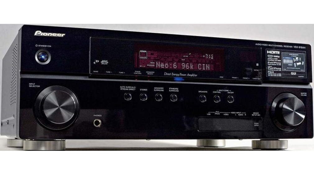

Znakomita większość produkowanych obecnie urządzeń A/V, zwłaszcza kompletnych systemów kina domowego, a  jeszcze bardziej telewizorów, nie może się obejść bez błyszczących, czarnych obudów. Amplitunery Denona i Yamahy wyglądają na tle tej mody wręcz archaicznie, za to świetnie wpisuje się w nią Pioneer - ze wszystkimi tej decyzji plusami i minusami.

Ekspansja smolistych klocków rozpoczęła się u Pioneera kilka lat temu, wraz z serią LX; obecnie błyszcząca czerń rozlała się po wszystkich urządzeniach, nawet najtańszych modelach amplitunerów. Pioneer daje jednak nabywcy wybór - można sięgnąć również po wersje w kolorze srebrnym.

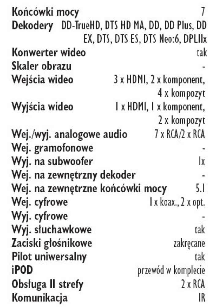

Pojawiają się w nim zarówno dekodery dźwięku HD, jak też siedem końcówek mocy - nieobecne w dwóch tańszych urządzeniach VSX-519 oraz VSX-819. Pionier nie widzi sensu w proponowaniu dekoderów HD inaczej niż w komplecie 7.1, co jest wyraźnie innym podejściem do sprawy niż u Denona i Yamahy.
W związku z tym, że jest to urządzenie droższe od modeli konkurencji, układy i funkcje zaszyte wewnątrz obudowy są nie mniej efektowne niż błyszcząca obudowa. Już na pierwszy rzut oka widać rozbudowany podręczny panel przyłączeniowy, w którym, choć obowiązkowe,  analogowe wejście A/V ustępuje pierwszeństwa gniazdu USB, a ono w wydaniu Pioneera potrafi na tyle dużo, że należy mu się oddzielne opracowanie w ramce obok.
Liczbą wejść i wyjść na tylnym panelu Pioneer przerasta konkurentów. Inną kwestią jest, czy taki urodzaj rzeczywiście się przyda, skoro w sąsiedztwie amplitunera w tej cenie znajdzie się na ogół głównie odtwarzacz. Rozmnożyły się gniazda analogowe, porty HDMI występują w składzie 3 /1 - tu Yamaha ma więcej do zaoferowania.

W Pioneer VSX-919 za samymi gniazdami znajdują się jednak bardzo zaawansowane układy elektroniczne. Wejścia i wyjścia nie są tutaj traktowane wyłącznie jako przełączalne komórki, Pioneer może się pochwalić konwerterem sygnałów wizyjnych, podobnie jak Denon.
Układ działa w ramach wszystkich standardów, w górę i w dół, a jedynym ograniczeniem jest brak możliwości przejścia z HDMI na formaty analogowe. W drugą stronę sztuka udaje się już bezbłędnie, z czego płynie najważniejsza korzyść - podłączenia telewizora pojedynczym kablem, właśnie HDMI.
Co więcej, z sygnałów wejściowych amplituner potrafi usunąć przeplot (konwersja I/P), nie ma tylko skalera do wyższych rozdzielczości - ten pojawia się w droższym modelu Pioneer VSX-1019.
Jest także wyjście niskopoziomowe, zwiastujące bazową funkcjonalność drugiej strefy. Uruchamiając system w oddzielnym pomieszczeniu możemy wysłać tam dźwięk z gniazd RCA (potrzebna więc będzie końcówka mocy) lub przy włączaniu systemu 5.1 posłużyć się dodatkową parą terminali głośnikowych.
Rezygnując z konfiguracji 7.1 będziemy też mogli zasilić kolumny przednie w biampingu. Wygodną pracę w systemie multistrefowym wspierają gniazda dla sygnałów podczerwieni. W całej baterii wejść jest także wielokanałowe 5.1, które wraz z upowszechnieniem się portu HDMI straciło na znaczeniu.

W komplecie dekoderów dźwięku HD, obok Dolby TrueHD, nie zabrakło najbardziej zaawansowanej formy DTS HD Master Audio. W zestrojeniu całego systemu pomoże firmowy system automatycznej kalibracji MCACC.
Opcji konfiguracyjnych w menu Pioneera jest sporo, więc nieobeznanym z droższymi amplitunerami lub początkującym użytkownikom może to sprawić nieco problemów. Na szczęście producent przygotował na takie sytuacje specjalne, uproszczone procedury pozwalające ustalić w kilku krokach najważniejsze parametry.
Radiator końcówek mocy jest niewielki, a same układy zgrupowano w trzech scalakach, wykorzystując jeden moduł trzykanałowy i dwa dwukanałowe. Są nimi znane już z wielu poprzednich generacji amplitunerów producenta scalaki jego własnej konstrukcji.
W sekcji obrazu znajdziemy bufory i przełączniki Silicon Image, sygnałami audio zajmuje się mocny procesor Freescale DSPA56720. Pilot jest bardzo rozbudowany, może sterować nie tylko całym systemem A/V, ale także telewizorem.

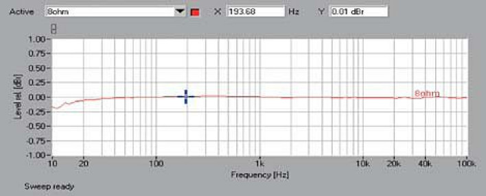

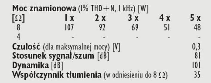

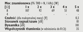

Potencjał mocowy końcówek we wszystkich amplitunerach jest dość zbliżony - Pioneer oferuje 107 W przy jednym kanale wysterowanym i 2 x 92 W w stereo. VSX-919 jako jedyny ma wejścia 5.1, które pozwoliły określić moc przy pięciu wysterowanych kanałach - 5 x 48 W. Czułość, nieco niższa od standardu 0,2 V, nie będzie nastręczała problemów, jeśli zdecydujemy się korzystać z wyjść analogowych. Poziom szumów -81 dB oraz dynamika 101 dB to wyniki dość przeciętne, za to pasmo przenoszenia (rys. 1) jest idealne; odchylenie przy 10 Hz wynosi -0,2 dB, a przy 100 kHz urządzenie pracuje bez najmniejszego nawet spadku!

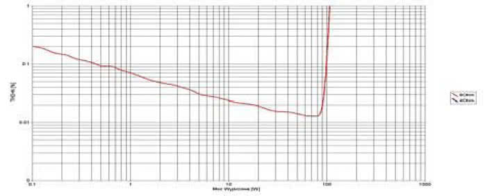

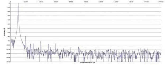

Druga harmoniczna widoczna na rys. 2. przy -79 dB jest najsilniejszą i jednocześnie jedyną, która przebija się przez granicę -90 dB. Wykres z rys. 3. obrazujący zmiany poziomu zniekształceń w ramach dostępnych przedziałów mocy wyjściowej potwierdza dobrą formę Pioneera. THD+N utrzymuje się poniżej 0,1 % już od 0,4 W aż do mocy 100 W.
