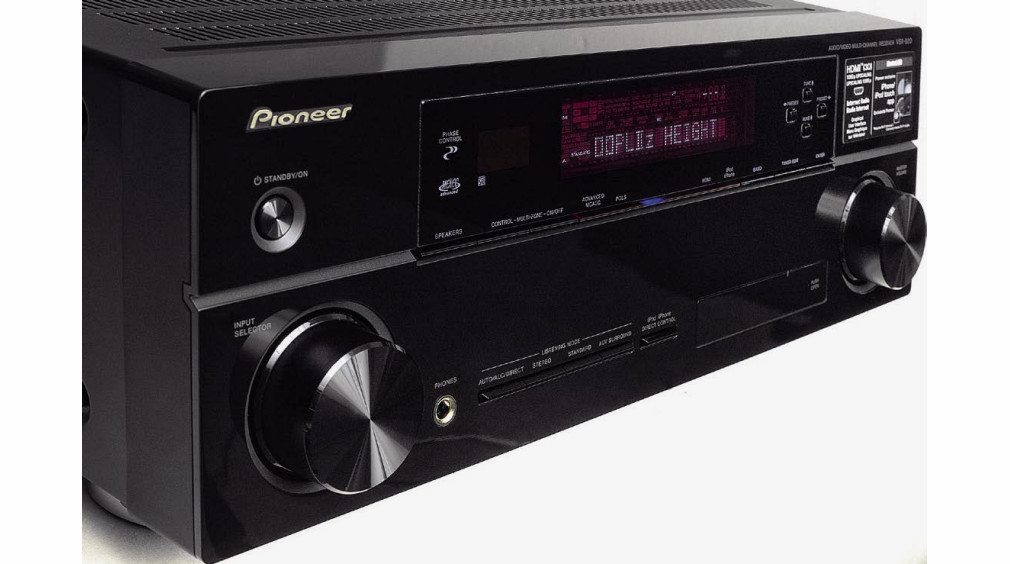

Wykonanie Panel przedni w błyszczącej czerni, wysokiej jakości elementy, nowoczesna architektura układów.
Brzmienie Dziarski, bezpośredni dźwięk dostarcza dużo emocji i detali, w kinie wzmacnia też siłę dialogów.
Pioneer VSX- znajduje się mniej więcej w połowie stawki, przy niższym budżecie można myśleć nawet o trzech tańszych konstrukcjach. Nasza "-stka" aspiruje już do grupy zaawansowanej o rozwiniętej funkcjonalności.
Kilka lat temu Pioneer wprowadził nieformalny podział na serię podstawową swoich wielokanałowych produktów oraz luksusową linię LX, jednak różnice widoczne na pierwszy rzut oka zatarły się nieco wraz z decyzją wprowadzenia błyszczących frontów także i do tańszych modeli.
Tak też wygląda Pioneer VSX-920, chociaż front to nie metal, ale plastik (z którego wykonano także pokrętła), jednak prezencja i jakość wykonania, o ile komuś taki styl w ogóle pasuje, są bez zarzutu.
Wygląd ożywia podświetlenie przycisków oraz jasnoniebieski wyświetlacz. Panel amplitunera Pioneer VSX-920z gniazdami przyłączeniowymi został przykryty połyskującą klapką; do typowego wejścia analogowego (stereo plus kompozyt) dodano gniazdo mikrofonu kalibracyjnego oraz port USB, który jest tu bardzo wszechstronny.

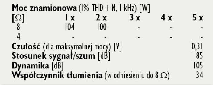

Pioneer ma niemal taką samą moc w pojedynczym kanale oraz trybie stereofonicznym jak Denon. Wyniki kształtują się następująco: 104 W oraz 2 x 100 W. Również i tutaj do wysterowania potrzebny będzie nieco mocniejszy sygnał 310 mV.

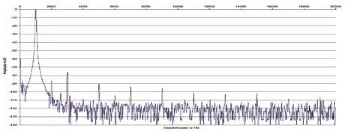

Poziom szumów jest nieco wyższy niż u konkurenta, choć -85 dB to żaden powód do zmartwień przy amplitunerze. Przy mocy przekraczającej 100 W możemy liczyć na dynamikę o wartości 105 dB. Pasmo przenoszenia (rys. 1) nie zdradza najmniejszych problemów w obszarze niskotonowym, amplituner zachowuje się wzorcowo, ze śladowym spadkiem przy 10 Hz. Także dla wyższych częstotliwości jest całkiem dobrze i punkt -3 dB opiera się dokładnie na granicy 100 kHz. Wprawdzie w spektrum harmonicznych (rys. 2.) widać niemal wszystkie składowe nieparzyste, lecz powyżej -90 dB przebija się tylko trzecia (-77 dB); najsilniejsza parzysta to druga przy -87 dB.

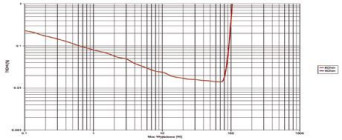

Typowy przebieg wykresu na rys. 3. nie zdradza też większych problemów. Przedział THD+N poniżej 0,1 % rozciąga się już od początkowych wartości mocy wyjściowej aż do obszaru przesterowania.
