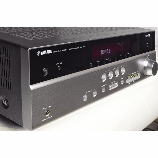

Panel przedni prowadzony pewnymi, ostrymi liniami został podzielony na dwie części mniej więcej w połowie. Górną pokryto czarną, błyszczącą płytą, dolna jest klasycznym panelem "metalowym" (w tańszych modelach, w tym Yamaha RX-V567, wykonano go z plastiku).
Ponieważ umieszczone na czarnej połaci przyciski dobrze się kamuflują, więc Yamaha RX-V567 nie wygląda na przeładowane dodatkami, a umożliwia łatwy dostęp do większości funkcji. Niektórzy opłakiwali wycofanie się Yamahy ze stosowania bursztynowych wyświetlaczy, tutaj niebieska matryca prezentuje się bardzo spójnie z całą resztą. Producent nie zrezygnował z wypracowanego kilka lat temu wygodnego systemu Scene, wyeksponowane przyciski realizujące poszczególne opcje znalazły się na honorowych miejscach.
W panelu wejścia podręcznego wszystkie styki są złocone, a do analogowego standardu (stereo + kompozyt) dodano jeszcze analogowe wejście dla przenośnych odtwarzaczy; nie ma jednak portu USB, nie znajdziemy go też z tyłu. Mimo to tylny panel rysuje całkiem spore możliwości przyłączeniowe. Nie widać tutaj, jak u Denona, drastycznych cięć w strefie analogowej.

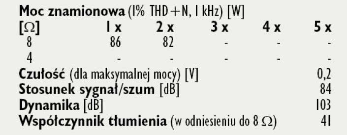

Yamaha jest jedną nielicznych firm, które często wyposażają swoje amplitunery w układy selektorów impedancji. Nie jest jednak regułą, aby te pozwalały na podłączenie 4 omów; system selekcji impedancji w RX-V567 działa w trybie 8- albo 6-omowym.
Yamaha ma nieco mniej mocy od konkurentów, oddaje 87 W w jednym kanale i 2 x 82 W przy wysterowaniu dwóch. Czułość amplitunera jest wzorcowa, wynosi równe 0,2 V, choć przy zastosowaniu HDMI nie będzie to miało znaczenia. Odstęp od szumu to -84 dB, czyli niezły. Dynamika przekracza granicę 100 dB.

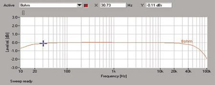

Pasma przenoszenia (rys.1) zasługuje na wysokie noty, spadek przy 10 Hz wynosi -0,7 dB, przy 100 kHz niespełna -2 dB.

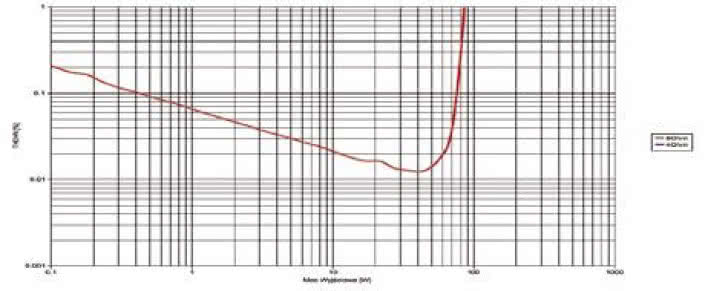

W analizie zniekształceń (rys. 2.) Yamaha spisuje się bardzo dobrze, zaznaczając subtelnie drugą harmoniczną, której poziom wynosi -86 dB, nieparzyste leżą już poniżej -90 dB.
Yamaha nieco łagodniej wchodzi w obszar przesterowania (rys. 2.), co nie przeszkadza THD+N utrzymywać się poniżej linii 0,1 % w szerokim zakresie 0,4 W - 75 W.
