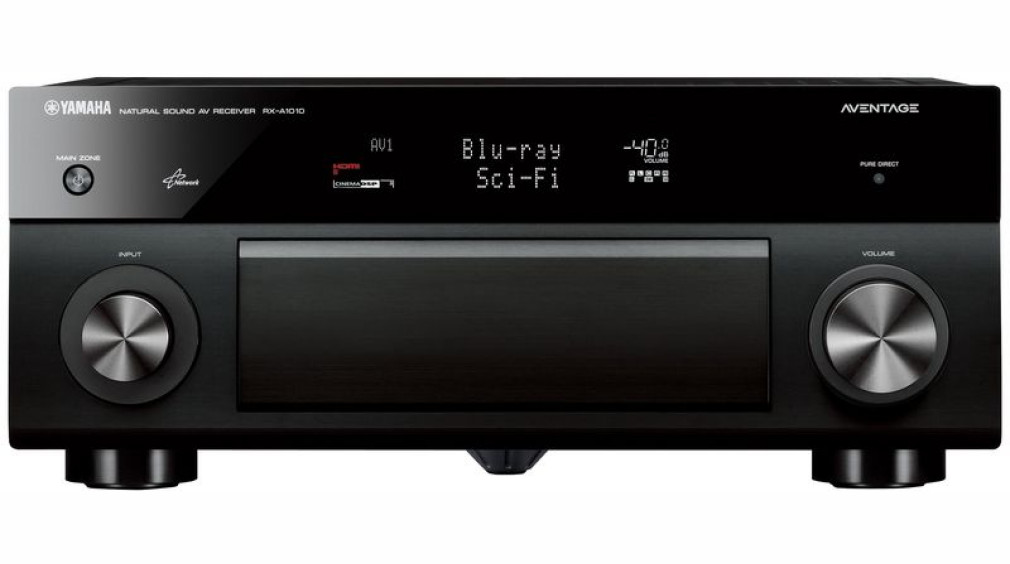

Yamaha RX-A1010 może pochwalić się całkowicie aluminiowym panelem przednim - wraz z najważniejszymi (z punktu widzenia codziennej obsługi), osadzonymi na efektownych pierścieniach pokrętłami.
Wyostrzono nieco rysy frontu, wprowadzono ścięcia, którym miejsca musiały ustąpić najwyraźniej mniej pożądane w tym sezonie obłości. Pozostał jednak minimalistyczny styl - z dwoma pokrętłami oraz przyciskiem Direct.
Chcąc sięgnąć po dodatki, trzeba uchylić klapkę, a pod nią - jak uczy nas doświadczenie związane z poprzednimi modelami - także nie znajdziemy przepychu. Większość opcji i tak załatwia menu, po którym powędrujemy za pomocą kursorów.

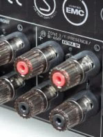

Chociaż terminali głośnikowych też jest dziewięć, to mamy już siedem końcówek mocy - "nadmiar" gniazd służy ułatwieniu aranżacji dla różnych typów podłączeń. Jedną zdalną strefę obsłużymy właśnie wyjściami głośnikowymi, gniazdami niskopoziomowymi RCA, przygotowano także specjalne gniazdo kompozyt dla obrazu.

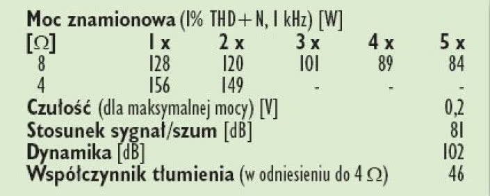

Moc 8 [Ω] (1% THD+N, 1 kHz) [W] 2K 128
Moc 4 [Ω] (1% THD+N, 1 kHz) [W] 2K 156

Wyjątkowość Yamahy polega na bezproblemowej obsłudze kolumn 4-omowych, choć tylko w kanałach przednich i tylko po uprzednim wybraniu stosownego trybu selektora impedancji. W takim przypadku moc wynosi aż 156 W i niewiele mniej (2 x 149 W) w układzie stereo. W ustawieniu 8-omowym moc sięga 1 x 128 W, 2 x 120 W i spada do 5 x 84 W.

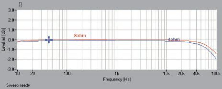

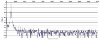

Czułość wynosi wzorcowe 0,2 V, pewien niedosyt budzi wysoki poziom szumów (-81 dB), choć jest niewiele gorszy niż u konkurentów. Yamaha nie ma najmniejszych problemów w zakresie niskich częstotliwości (rys.1.) - przy 10 Hz spadek wynosi śladowe -0,1 dB, na górnym skraju widać już wyraźniejszy (-1,4 dB dla 8 omów i -1 dB dla 4 omów) - to jednak wciąż bezproblemowo. Spektrum zniekształceń (rys. 2.) nie można mieć nic do zarzucenia, powyżej -100 dB widać tylko delikatnie zaznaczoną drugą i trzecią harmoniczną.

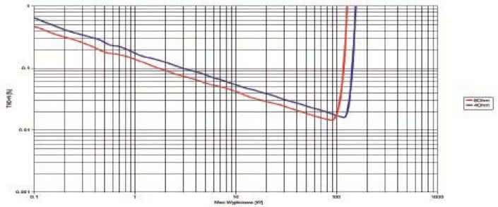

Ze względu na wysokie szumy, pułap 0,1 % THD+N osiągany jest dla mocy powyżej 1,5 W (8 omów) i 3 W (4 omy), co widać na rys. 3. Warto zwrócić uwagę na to, że amplituner zachowuje zbliżone zniekształcenia dla obydwu badanych wartości obciążeń, co podtrzymuje zielone światło dla 4-omowych kolumn.
