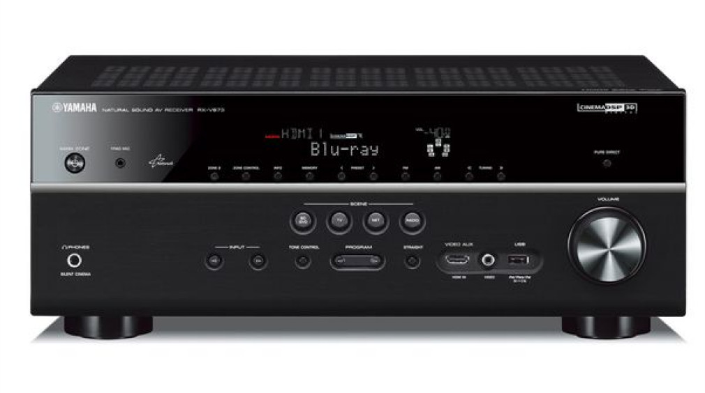

Patrząc na model zeszłoroczny (RX-V671), niełatwo wskazać wizualne różnice. Producent utrwalił styl wzorniczy, wprowadzony kilka lat temu. Ważny jest tutaj podział frontu na górną błyszczącą i dolną matową część oraz wyeksponowanie jednego dużego pokrętła wzmocnienia; selektor wejść przybrał formę dwuprzyciskowego, sekwencyjnego przełącznika.

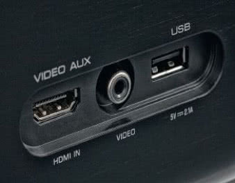

Centralne miejsce zajmują cztery przyciski firmowego systemu Scene, który pełni rolę inteligentnego, programowalnego przełącznika źródeł. Najwięcej zmian zaszło w zakresie wejścia podręcznego, wcześniej trochę bałaganiarsko rozstrzelonego na przedniej płycie, a teraz skondensowanego w ramach niewielkiego paneliku (bez klapki).

Po kilku latach Yamaha żegna się ze swoim portem Dock dla stacji dokujących, więc iPoda można już podłączyć wprost do znajdującego się na froncie portu USB albo...skorzystać z bezprzewodowej transmisji AirPlay. Nie ma analogowego wyjścia ani wejścia wielokanałowego, są natomiast aż dwa gniazda dla subwooferów.

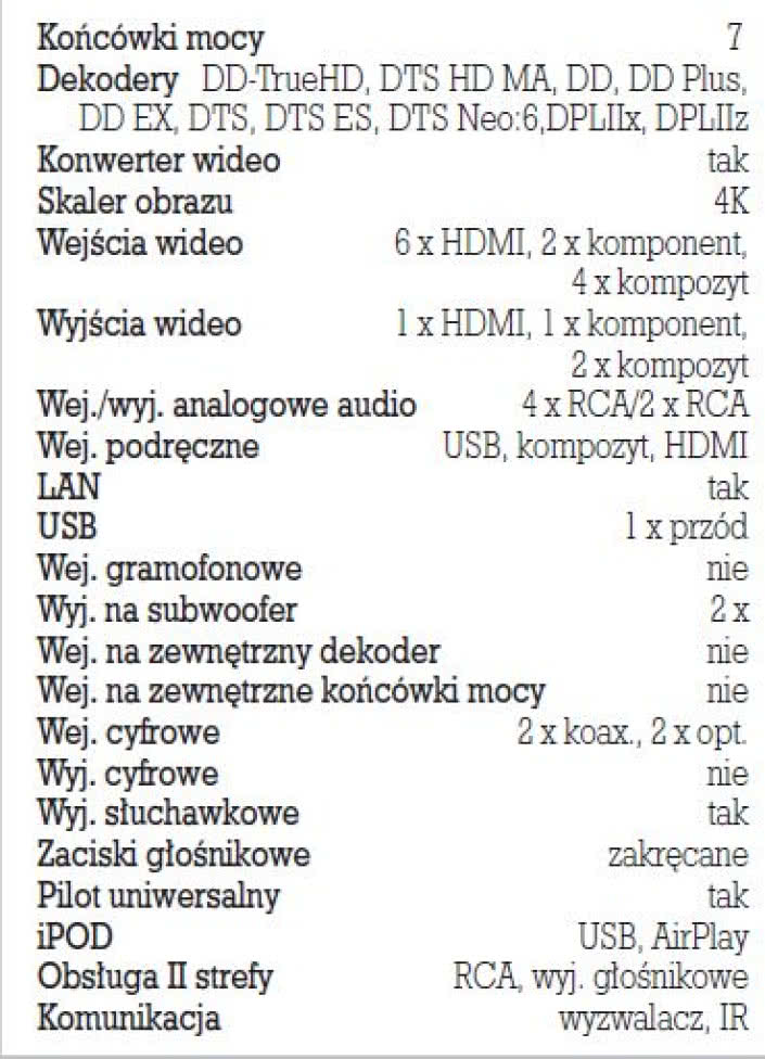

Rodzaj Amplitunery
Ilość końcówek 7

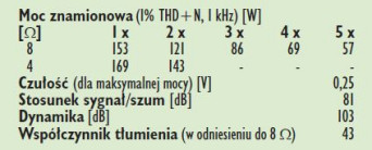

Moc 8 [Ω] (1% THD+N, 1 kHz) [W] 2K 153
Moc 4 [Ω] (1% THD+N, 1 kHz) [W] 2K 169
Wejścia / wyjścia video HDMI, kompoz., USB
Skaler 1080 p
Dekodery surround DD-TrueHD,DTS HD MA,DD,DD Plus,DD EX,DTS,DTS ES,DTS Neo:6,DPLIIx,DPLIIz

Amplituner Yamahy, jako jedyny, potrafi (ofi cjalnie) obsłużyć kolumny 4-omowe, a pod względem potencjału samych końcówek też nie ma sobie równych. W każdym kanale RX-V673 mamy aż 153 W przy 8 omach i 169 W przy 4 omach.
W trybie stereo wartości te wynoszą odpowiednio 2 x 121 W oraz 2 x 143 W. Obciążenie 4-omowe można stosować tylko w kanałach przednich, więc pomiar konfigura- cji wielokanałowej ograniczyliśmy do 8 omów. Zasilacz ma ograni- czony potencjał, wskutek czego przy pięciu kanałach wysterowanych jednocześnie, moc sięga "tylko" 5 x 57 W.

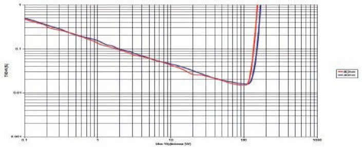

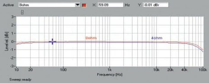

Poziom szumów jest dość wysoki (-81 dB), pasmo przenoszenia (rys.1) jest bardzo dobre i to dla obydwu obciążeń, spadek przy 10 Hz jest śladowy, przy 100 kHz wynosi tylko ok. -1 dB.

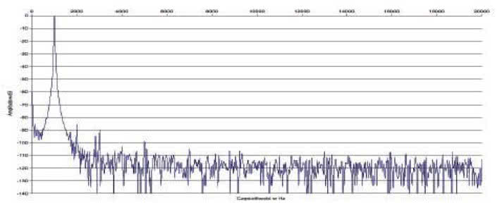

Najsilniejszą harmoniczną w spektrum zniekształceń (rys. 2) jest druga, ale jej poziom to niskie -85 dB, natomiast trzecią można dojrzeć dopiero przy -90 dB/
