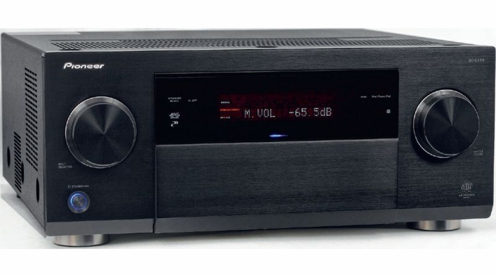

Firma zdecydował się na zmiany w projekcie. Wyrazista, szczotkowana powierzchnia metalowego frontu amplitunera Pioneer SC-LX86 wygląda zarazem surowo i elegancko, ożywiają ją srebrne pierścienie pokręteł i niebieska matryca z czerwonymi akcentami.
Pioneer i Denon (i nie tylko oni) są zgodni co do tego, że w modelach z wyższej półki liczbę przycisków, gniazd i pokręteł widocznych stale na przedniej ściance należy ograniczać, więc wszystkie zbędne "bibeloty" wrzucono pod uchylaną klapkę. Tam możemy dobrać się do większości funkcji konfiguracyjnych, a także skorzystać z wyjątkowo rozbudowanego systemu podręcznych gniazd.

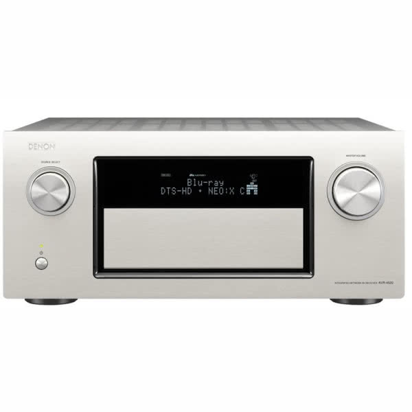

Amplituner Pioneer SC-LX86 ma w sumie aż siedem (nie licząc tego z przedniej ścianki) wejść HDMI, dwa podstawowe wyjścia i jedno dodatkowe, dedykowane zdalnej strefie. Z tyłu znajdziemy też drugi port USB, jednak o zupełnie innym przeznaczeniu. W AVR-4520 Denona tylny USB służy np. do podłączenia iPoda - tutaj jest opisane jako specjalistyczne wejście DAC.

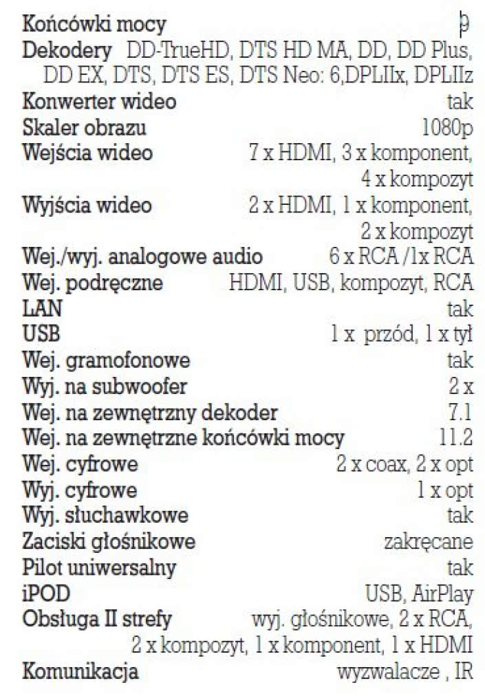

Rodzaj Amplitunery
Ilość końcówek 9
Moc 8 [Ω] (1% THD+N, 1 kHz) [W] 2K 171
Moc 4 [Ω] (1% THD+N, 1 kHz) [W] 2K 283
Wejścia / wyjścia video HDMI / komp.
Skaler 1080 p
Dekodery surround DD-TrueHd,DTS HD MA, DD,DD Plus,DD EX,DTS Es,DTS Neo: 6,DPLIIx, DPLIIz

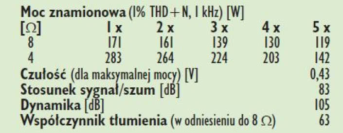

Impulsowe wzmacniacze świetnie pasują do amplitunerów wielokanałowych, wysoka sprawność pozwala rozwiązać część problemów termicznych, a także zmniejszyć gabaryty zasilaczy. Pojedyncza końcówka Pioneera generuje moc 171 W przy 8 omach i 283 W przy 4 omach - to znakomity wynik, choć w bezpośrednim porównaniu nieco słabszy niż u Denona.

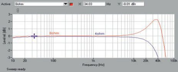

W stereo Pioneer chwali się mocą 2 x 161 W i 2 x 264 W (odpowiednio 8 i 4 omy), doskonale sprawuje się przy podłączaniu kolejnych kanałów, w trybie pięciokanałowym (tyle mamy obciążeń testowych) dostarczając 5 x 119 W (8 omów) i aż 5 x 142 W (4 omy). Jak na układ impulsowy, poziom szumów (-83 dB) nie jest wcale wysoki, a dynamika osiąga 105 dB. Pasmo przenoszenia (rys.1) jest dobrą ilustracją działania impulsowego wzmacniacza, w którym ważną rolę odgrywają filtry wyjściowe.

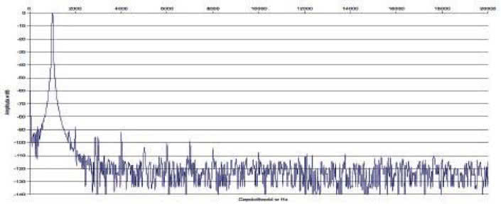

Na charakterystyce 8-omowej widać wyraźne podbicie w okolicach 37 kHz, będące efektem nieprawidłowego (w ramach tej impedancji) zestrojenia fi ltrów. Producent optymalizował je prawdopodobnie pod kątem kolumn 4-omowych, gdyż odpowiadająca takiemu obciążeniu charakterystyka ma już łagodny przebieg, choć dość wczesny spadek (-3 dB przy 40 kHz). Spektrum zniekształceń (rys. 2) ujawnia kilka harmonicznych niższych rzędów, jednak tylko druga ma poziom przekraczający minimalnie -90 dB, pozostałe leżą poniżej tej granicy.

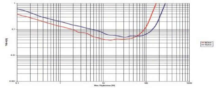

Na wykresie z rys. 3. nie odczytamy rekordowo niskich zniekształceń, jednak charakterystyki amplitunera są w szerokich zakresach płaskie, a przesterowanie zaznaczone bardzo delikatnie, w manierze podobnej do urządzeń lampowych. Zniekształcenia THD+N poniżej 0,1 % można uzyskać dla mocy powyżej 2 W przy 8 omach i powyżej 5 W przy 4 omach.
