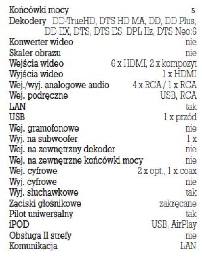

Wyposażenie tylnej ścianki "170-tki" nie jest bardzo rozbudowane. Harman Kardon AVR 170 to urządzenie formatu 5.1, a więc z pięcioma końcówkami mocy.
Harman Kardon AVR 170 ma sześć wejść HDMI (wszystkie z tyłu) i jedno wyjście tego typu. Sygnały analogowe (kompozyt) podłączymy do jednego z dwóch wejść RCA, a w tym standardzie dostępne jest jeszcze wyjście.
Format kompozyt wymusza stosowanie źródeł i odbiornika tego samego typu, nie możemy konwertować sygnałów analogowych na cyfrowe. Dla dźwięku producent pozostawił dwa gniazda analogowe, dwa cyfrowe optyczne i jedno współosiowe. Amplituner nie oferuje wyjątkowo rozbudowanych konfiguracji, ale w większości systemów gwarantuje przejrzystość połączeń.

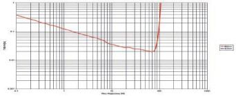

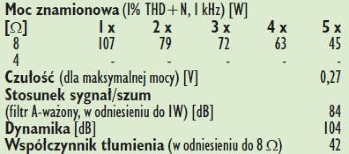

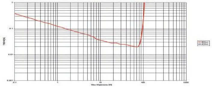

Konstrukcja AVR 170 zawiera wzmacniacze o deklarowanej mocy 100 W, w pomiarach uzyskałem nawet nieco wyższą wartość przy wysterowaniu pojedynczego kanału, bo 107 W przy 8 omach. Tryb dwukanałowy przynosi oczekiwany, ale nieproblematyczny spadek, do 2 x 79 W, a finalnie, przy jednoczesnym wysterowaniu pięciu kanałów, AVR 170 generuje 5 x 45 W - wynik jak najbardziej przyzwoity.
Poziom szumów jest niski (jak na amplituner AV), bowiem odstęp S/N wynosi 84 dB; dzięki temu, przy mocy przecież nierekordowej, dynamika osiągnęła 104 dB. Wejścia analogowe skonfigurowano z poszanowaniem obowiązujących standardów - Harman Kardon ma czułość 0,27 V.

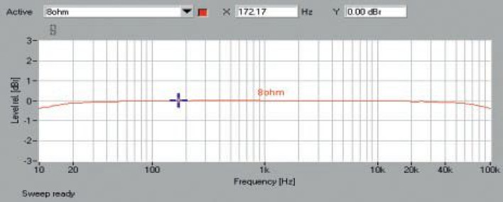

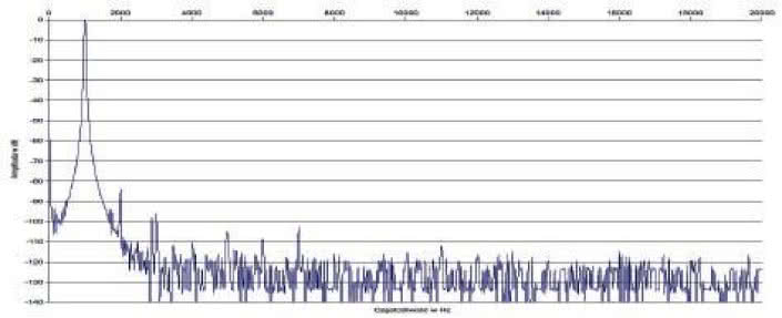

Pasmo przenoszenia (rys.1) jest znakomite, zarówno przy 10 Hz, jak i 100 kHz spadki są mniejsze od -0,5 dB. W spektrum zniekształceń (rys. 2) najsilniejsza jest druga harmoniczna, której poziom wynosi też niskie -84 dB, pozostałe leżą już znacznie poniżej granicy -90 dB.
